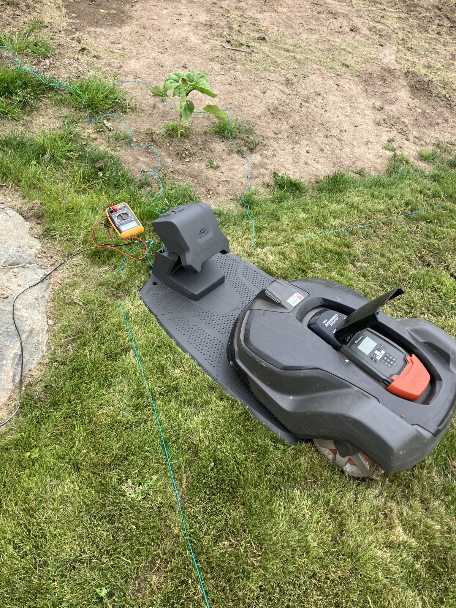

Råkade köra över min laddstation för en tid sedan. Köpte en helt ny station som jag installerade igår.
Drog även helt ny slinga, får ändå ingen sling signal.
Tips på vad som kan vara fel?
Tack på förhand.

Lyser dioden med grönt sken? Om ja, har du ställt klipparen i laddaren och valt funktion " Ny slingsignal"?
Hur gör man det?
Läst manualen men ser inget om det.
Lampan på stationen varken lyser eller blinkar.

Demmpa Demmpa skrev:
4.2.5.2 För att skapa en ny slingsignal
[länk]
Sida 24 i länkad manual.
Dum fråga: Indikerar laddstationen att slingan är hel genom att lysa grönt ?
Om det är avbrott i slingan så hjälper det nog inte med att skapa en ny slingsignal.
Toppen tack så jättemycket.
Hade glömt bort det steget, länge sen jag gjorde det sist.
Ingen lampa lyser på stationen men strunt samma nu går den.
Dioden på en spänningssatt laddstation ska alltid lysa eller blinka.
Slingan är helt ny och hel.
Ingen lampa lyser på stationen men den har spänning. Måndags ex?
Laddaren kostar väl några tusen kronor, jag hade krävt att dioden fungerar korrekt på en helt ny pryl.
Jo sjukt mycket för det man får.
Helt rätt, får kontakta dom jag köpt den av under morgondagen.
