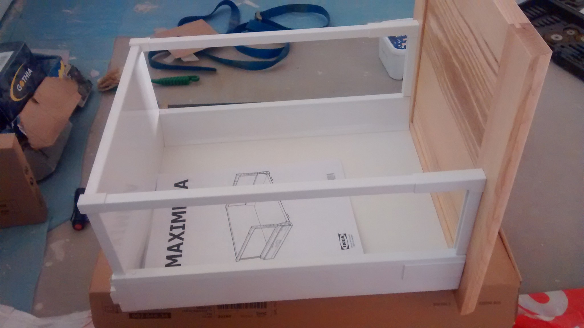

Har ett 40 brett skåp med en ho i bredvid hällen, ikea har bara sådana lådor för 60 och 80 breda skåp.
Så jag köpte en 40 bred 60 djup hög låda och en 60 bred 45 djup hög låda.
Det enda jag behövde bearbeta var botten, den 40 breda botten fick kapas till samma djup som den 60 breda 45 djupa, sen var det bara att plocka delar ur rätt låda
Jag avskyr luckor på bänkskåpen så vill bara ha lådor.
60 djup låda får inte plats då rören till kranen och avloppet kommer upp i bakre delen av skåpet, och en 37 djup låda (som finns att köpa) skulle jag bara irritera mig på de förlorade 8 centimetrarna.
Anpassad kökslåda för bänkskåp under konstruktion med verktyg i bakgrunden.
