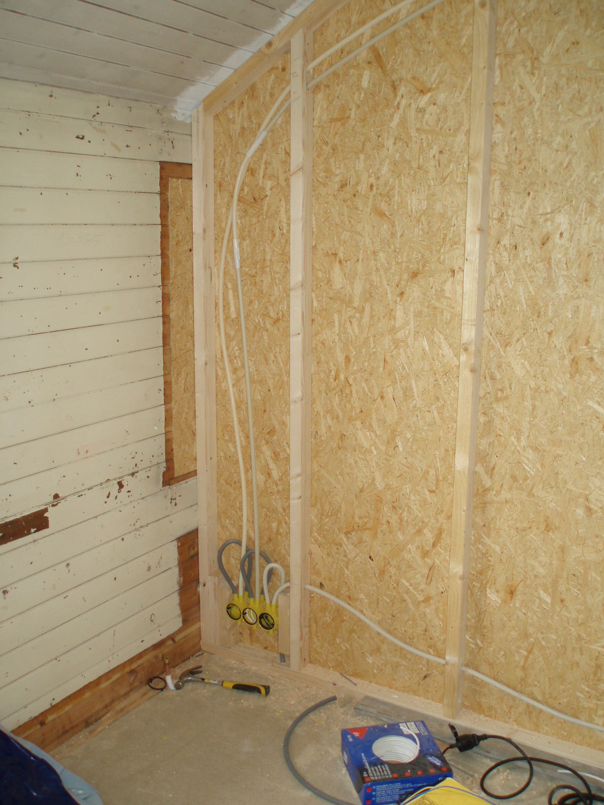

Hej
Vad kostar cat6 kabeln ungerfär?
Har ju lite begränsad ekonomi och hade tänkt dra en nätverkskabel och en 2 eller 4 ledare till tele.... i samma rör
Har gjort en tankevurpa... har bara dragit 1 16mm vp rör till 2 uttag i olika rum och bara gort en bygling mellan kopplingsdosorna där ska jag även ha med en teletråd... väggarna är uppsatta
Funderar på om jag ska dela nätverkskabeln för man använder väl bara 2 av de 4 paren?
Eller har ni någon smart idee???
NiNo
NiNo

Ok, du har kommit så långt så att väggar är stängda...
Splitta inte kabelns par till flera uttag. Det finns nog någon annan bättre lösning.
Kan du inte lägga ut en skiss på hur rören är dragna och hänger ihop?
· Västernorrland
· 2 106 inlägg
Hmmm.
Det blir svårt, om inte säga omöjligt att få i 2 nätverkskablar och 2 telekablar (en uppsättning till varje rum) i ett enda rör.
Jag skulle nog säga, beroende på hur långa slangarna är, att du ska försöka dra i 2 st nätverkskablar i ena röret och antenn + 2 tele i det andra.
Det verkar som flexslangarna inte sitter så väl fixerade (på bilden iallafall) vilekt försvårar det hela ytterligare. Det kommer att ta stopp.
Har du ytterligare upplysningar som kan visa på hur slangarna går? Kanske du kan borra dig in i väggen uppifrån eller nerifrån och sätta rot-dosor för nätverket?
Ytterligare en sak: Du verkar ha vp-rör för antennsladden, men flexslang för data. Det är enklare att dra i 2 nätverkssladdar i hårda rör. Kanske du kan tänka om vilka rör som används till vad?
