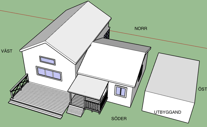

Stugan är på ca 80m2 och vi vill bygga ut genom att förlänga huskroppen i östlig riktning. Den västra delen är ett härbre i timmer där vi har vardagsrum på 25m2 och övervåning fördelat på två rum där vi sover idag.
Via entrén (4,5m2) kommer man in i en påbyggnadsdel från härbret med ett badrum (4,5m2), klädkammare (1m2) och ett kök (20m2). Via köket kommer man vidare till den tänka påbyggnaden.

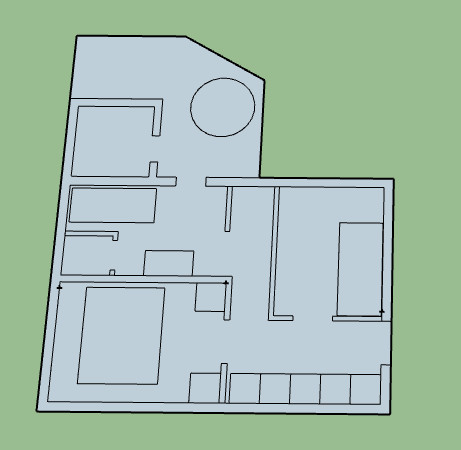

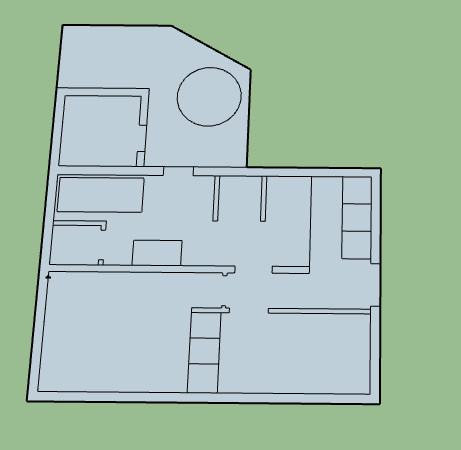

Jag är nog lite för het på gröten med att be om hjälp men jag har fortsatt ritat under tiden och mätt lite noggrannare och befinner mig just nu i nedan lösning. Tyvärr får man lite huvudvärk av att se på bilden men jag hoppas det blir lite tydligare och under tiden hoppas jag bli lite bättre kompis med ritprogrammet.
Den här planlösningen är inte helt korrekt då jag ej räknat med panel, luftspalt, osb och gips men det jag främst är intresserad av är alternativa lösningar till hur man utformar rummen. Jag misstänker att ett tränat öga ser tokigheter direkt.
5,4m brett är absolut yttermått och längd i ovan är 7,4m. Det går att bygga exempelvis L-form mot norr/söder men det är inget vi föredrar just nu. Längden kan inte överskridas ytterligare då det här förslaget är 3,5m från tomtgräns i östlig riktning. Dock hoppas vi på undantag då det finns en gäststuga på samma avstånd från tomtgräns samt att vi saknar grannar mot öst.
Små rum med bra funktion är det vi önskar och att utrymmen som hall för att nå dessa minimeras.

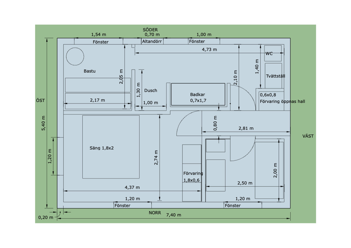

Du säger att ni med redovisat förslag hamnar 3.5 meter från tomtgräns och hoppas på ett avsteg. Finns det alltså detaljplan för området?
Nästa punkt. Är detta ett permanentboende/klassat som permanentboende? För i så fall kan du skrota den planlösningen direkt nämligen
Korridoren på 80 cm skulle jag säga är på tok för tajt. Kommer kännas väldigt smalt.
Lilla sovrummet funkar, men hade nog utökat till 2.1 m istället för att ha lite spelrum. Skulle sängarna vara 201cm kommer de inte gå in.

Tack för svar.J Jarlsgård skrev:Börjar bakifrån.
Om jag tolkar det hela rätt så är tanken att detta ska vara ett fristående hus? Eller är det tänkt som en tillbyggnad?
Utanför detaljplan.
Ej permanentboende. Är det taxeringsenhet som styr? 220 Småhusenhet har vi och ingen är folkbokförd på adressen.
Korridoren kommer som du säger att kännas klaustrofobisk men sväller den så krymper övriga rum. Det går tyvärr inte att placera ingången i ett hörn pga kökets utformning. Alt. är att göra en större kvadrat direkt som leder in till de tre rummen men har inte riktigt fått till det alternativet.
I barnrummet/gästrum har vi tänkt att köpa en kortare säng, typ 180cm för att undvika det du nämner.

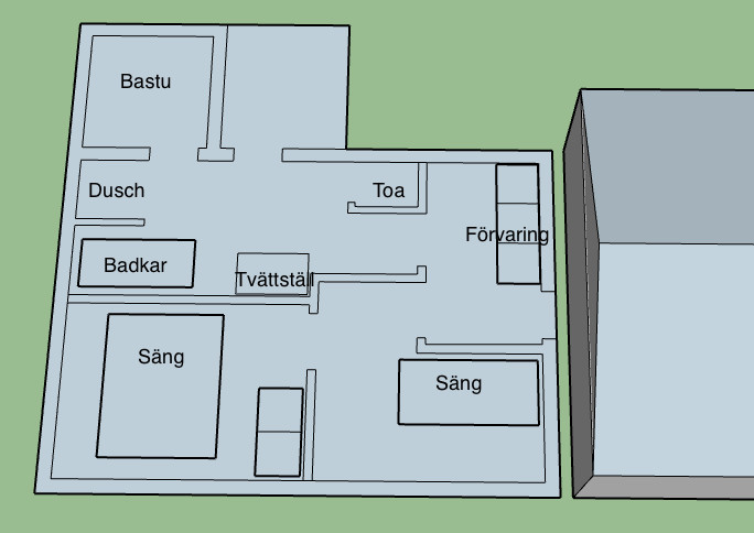

I grova drag enligt nedan.J Jarlsgård skrev:
*Pilen som pekar från norr betyder inget.
Kollade i mobilen tidigare och såg inte att det var en länk med. Vi vill ej ha en fristående bastu på tomten utan den ska ingå i tillbyggnad alt. i anslutning till huskroppen likt någon av skisserna i första inlägget.Tore Skogman skrev:

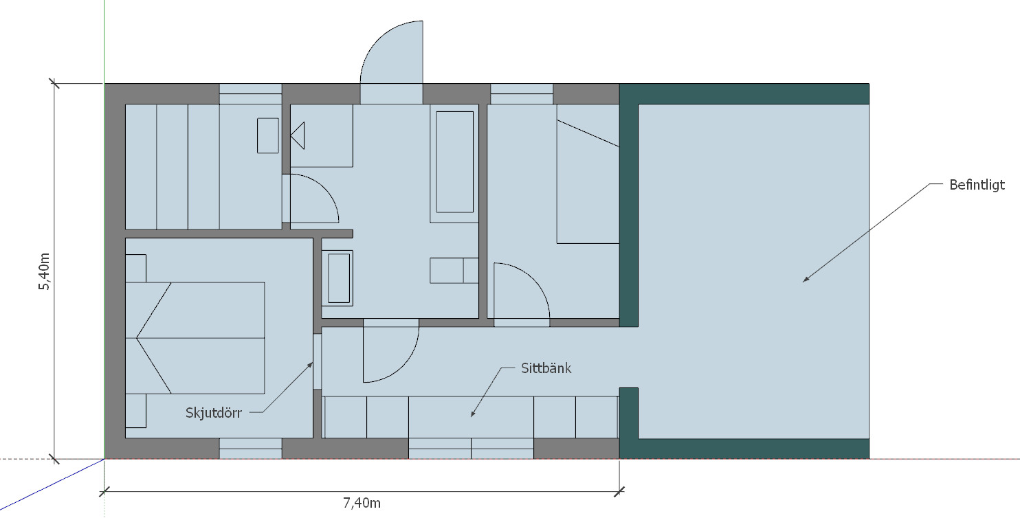

Nu har jag klurat, vridit och vänt på allting ex antal ggr och detta är vad jag kommer fram till.
Ett sovrum som rymmer en dubbelsäng (160x200cm inritat) samt ett sovrum med plats för enkelsäng (90x200 cm inritat)
En garderobsvägg med sittbänk i mitten, perfekt för lässtunder.
Spa med alla de funktioner du hade inritat i tidigare förslag.
Enda skillnaden här är att ingången till tillbyggnaden flyttar, men utifrån den redovisade ritningen över befintlig planlösning så bör det inte vara några direkt bekymmer? Har även noterat att du själv haft ett förslag med ingången i den änden också

Allt känns så självklart placerat och jag gillar idéen om sittbänk/läshörna i ett stort fönster. Helt plötsligt har man förvandlat en tråkig korridor till ett utrymme värt att dröja sig kvar i. Likaså skjutdörr in mot sovrummet är en smart lösning. Badrummet känns välplanerat med mycket lyx på liten yta i min mening. Även att barnrum/gästrum/kontor ej blir i direkt anslutning mot sovrummet känns bra.
Bra fengshui helt enkelt!
Det enda negativa jag ser är att sovrummet tar lite "stryk" i minskad storlek men samtidigt är de andra ytorna viktigare. Ett alt. är då att minska bastu/dusch något.

Hur viktig är altandörren i badrummet?
För utan den går det nog att minska badrummet lite till förmån för stora sovrummet. Nu har jag ju inte måtten men om man vrider badkaret så att det är längs ytterväggen så kan man ha kommoden mellan badkaret och toaletten (eller kommod närmast dörren och sen toaletten). Då kan utrymmet som kommoden tar i stället användas till stora sovrummet och då kan man flytta sovrumsdörren utåt också.

Ja stora sovrummet är något ihoptryckt, dock tror jag inte att det är några monster bekymmer egentligen i praktiken.
Utgick ifrån mitt egna sovrum som inte upplevs speciellt kompakt, där sängen har ~3.1 meters bredd, varav sängen då tar upp 180 cm. I mitt redovisade förslag ovan så är det 2.88 meter, så med en 180 säng är det ändå styvt 50 cm fritt på var sida, vilket bör funka (tänker jag som då själv har 60-65 cm och inte upplever det tajt)
En annan tanke som jag hade när jag skissade det var att låta garderoberna vara utanför sovrummen, så det är 2 st 60 garderober dedikerade till vardera sovrum.
Det är även möjligt med en våningssäng i det lilla sovrummet, vilket var lite av en ambition från mitt håll, allt för flexibilitetens skull
