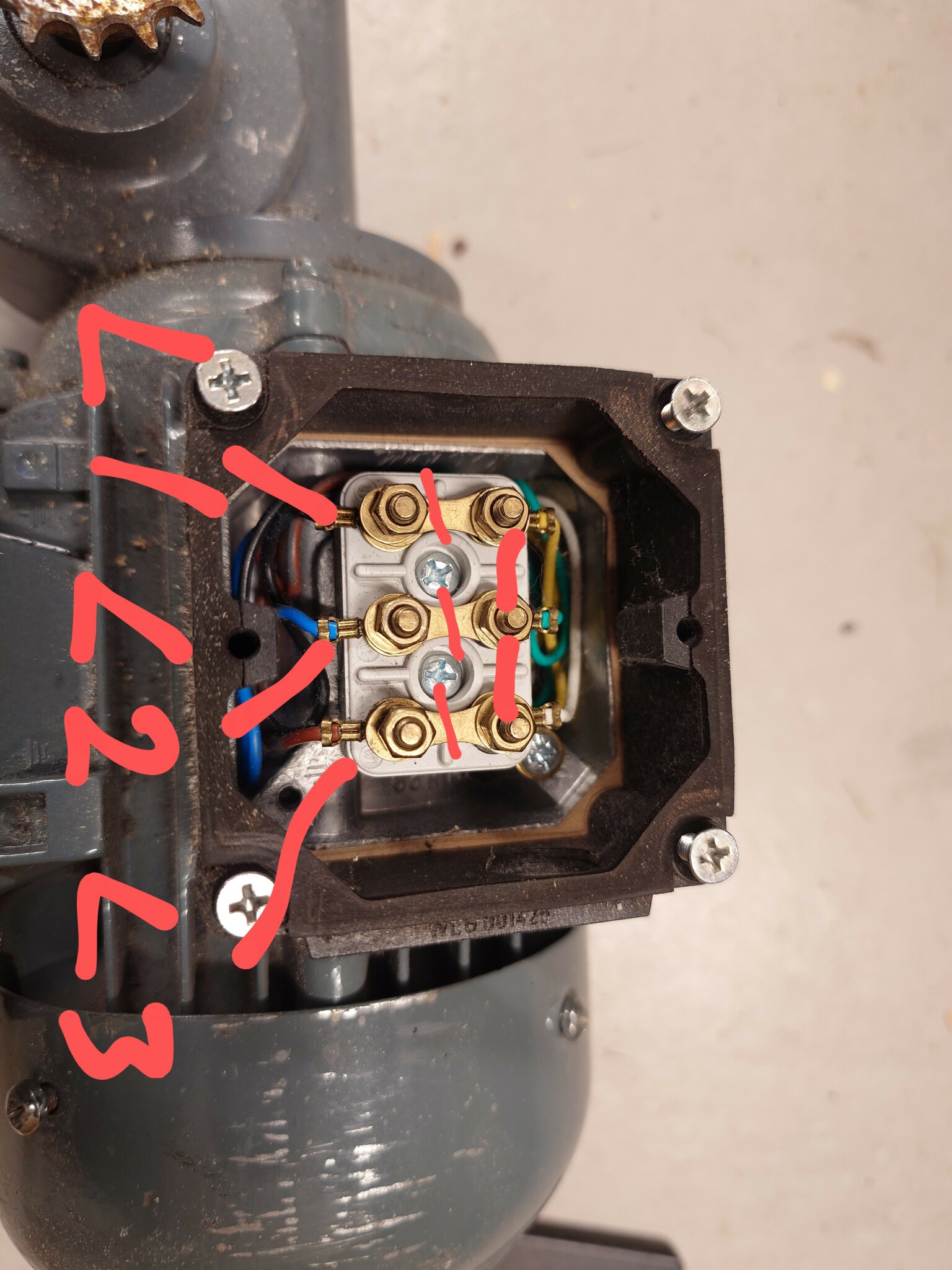

Jag har en gammal 3-fasmotor som jag hittat någon gång i min barndom. Hade inte 3-fas vid tillfället så blivit liggande. Tog tag i det idag, göra något med eller skrota.
Kopplade in den enligt:
Närbild på anslutningar i en gammal 3-fasmotor, med markerade kopplingspunkter L1, L2 och L3 i rött.

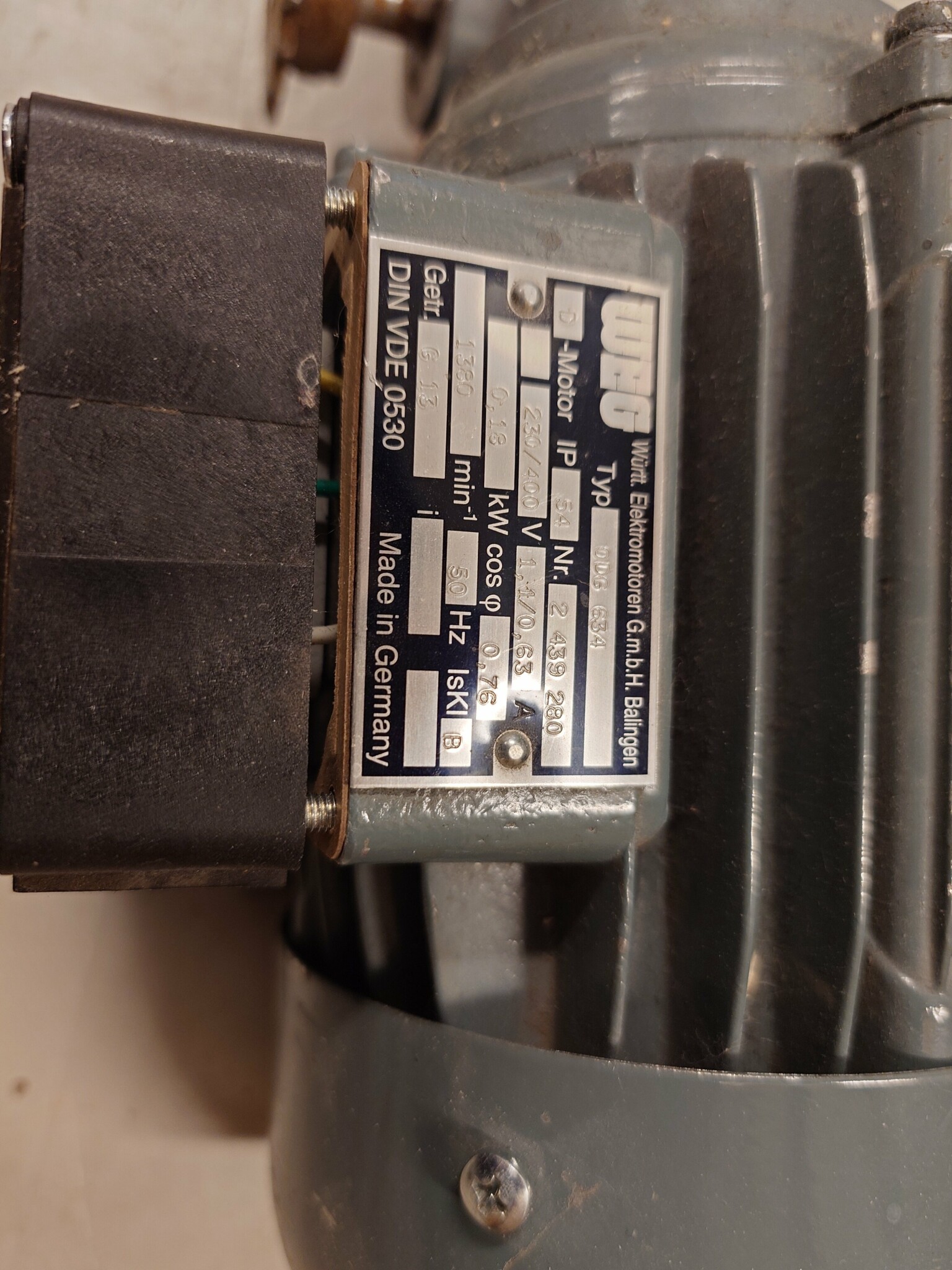

Motorn startar och går jämt, inga oljud eller vibrationer. Dock drog den ca 900W vilket verkar mycket jämfört med typskylten. Körde motorn någon minut utan annan last än växellådan. Efter frånkoppling konstaterar jag motorn märkbart varm, inte het men kanske 35-40 grader.
Mätte faserna innan inkoppling, runt 60 ohm generellt men någon visade ungefär det dubbla.
Typskylt på en gammal 3-fasmotor från Württ Elektromotoren, visar specifikationer som IP54, 0.45kW, 1360 varv/minut, tillverkad i Tyskland.
Har jag kopplat motorn korrekt?
Är motorn kass?
Spontant tycker jag det ser ut som du har kopplat motorn för att användas i Norge och de delar av landet som har kvar 230 V 3-fas. Då använder man delta-koppling på din motor. Med 400 V 3-fas som i Sverige ska man ha Y-koppling för att spänningen över motorns lindningar ska bli den riktiga.
JFrisk och 2 till
Klart som korvspad att den blir varm och kanske bara tur att den inte brunnit i lindningen. Du kopplade säkert in den rakt av och helt fel. Blecken ligger för 230 V och dom ska ligga i Y, tvärs över dom 3 till höger eller vänster för 400 V. Då kan den användas till något, samt att ett motorskydd och strömbrytare ska till.

Tack för snabba svar! Tänkte jag skulle d-koppla. Så fel jag hade. Får testa y-koppla och se om den alls funkar.
Helt rätt den är kopplad utan motorskydd osv, ville göra en funktionskoll först för att se om motorn alls är hel. Hamnar den i en faktisk applikation blir det med korrekta skydd, och inte en inkoppling som passar eller kanske tom. har för låg nivå att hamna i värsta elkopplingen-tråden.
Kopplas enligt följande bygling?

Ett enkelt sätt att slippa göra detta fel är att titta på märkskylten. Den lägsta spänningen där är alltid den som motorn är lindad för. Det står 230V som lägsta. För att koppla en lindning över 230V ska motorn alltså y-kopplas som Jonas Erik säger.

Tack för bra förklaring! Det känns ju rätt uppenbart när du säger det!

Ja blecken ska sitta så som du ritat med rött i inlägg #4.
JFrisk
Avlivningsförsöket misslyckades. Med korrekt koppling startade motorn och förbrukade istället ca 100W.
