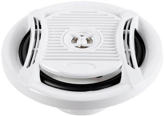

Väggen är inte byggd än så regla och meka för att få fast andra högtalare är inga problem. Inbyggnads verkar ju också vara öppna bakåt så då måste det ju bli samma sak fast billigare med att köpa vanliga element bara? Eller är det nåt mer som gör dom ideala för väggar än monteringen?
Jag är ute på jäkligt svag is här, men jag tror att bilhögtalare behöver en låda för att låta bra. Den lådan ska vara anpassad efter högtalarelementen. Det blir nog svårt att göra i en vägg. Bygger du dessutom med bara gips så kommer det bli en enorm resonanslåda.
Har börjat klura på att köpa vanliga högtalare (med lådor) och bygga in i väggen. Eller element och bygga egna lådor i plywood. Väggen går att bygga upp till 30cm djup. Ska leta lådritningar och kolla vad som verkar rimligast.
Bortser man ifrån ljudet som kan bli bra eller dåligt med alla varianterna så är det utseende och smidigheten som är det bästa med "riktiga" inbyggnadshögtalare.
När jag monterade mina takhögtalare så sågade jag upp hålet med sticksågen, tryckte upp högtalaren i hålet tog en skuvmejsel och fällde ut fästena sedan tryckte jag dit gallret.
Högtalaren byggde ca 1mm i anslutningen till taket och syns inte om man inte letar, ram och galler är dessutom övermålningsbara om man vill göra det ännu mer diskret.
Skall du montera ett vanligt element på samma sätt bygger ju bara sargen upp emot en centimeter och behöver skruvas fast i något som oftas bara är gips och skall sedan täckas med någon form av galler, monterar man det ifrån
andra sidan så kan man aldrig plocka ur elementet när väggen är klar.
Bygger man väggen ifrån grunden kan man givetvis hitta på varianter för att försänka elementet och ett galler som ligger i linje med väggen men frågan är om det är värt arbetet som krävs för att få det snyggt.
