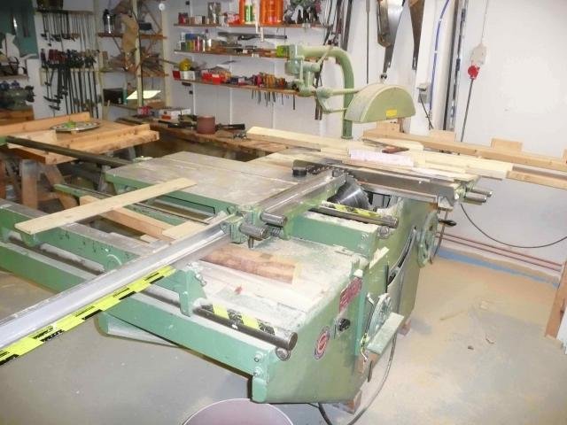

Men PHL, du har investerat i fel ordning, grävmaskin före såg ska det vara.
P
Skit oxo... Kan väl även säga att mindre lyftkran eller möjligen trappklättrare borde legat högre upp på investeringslistan. Fråga Daniel_N om vad han tyckte om att baxa ner eländet i källaren.
Vad tror du om att baxa ner denna, väger så där en 5-600 kg, nä jag har inte baxat ner den, jag har golv i markplan + en platta utanför dörren. Behöver ju 5x8 meter om man ska utnyttja den fullt ut.
Protte
Tjusigt värre, min är betydligt mindre :)
