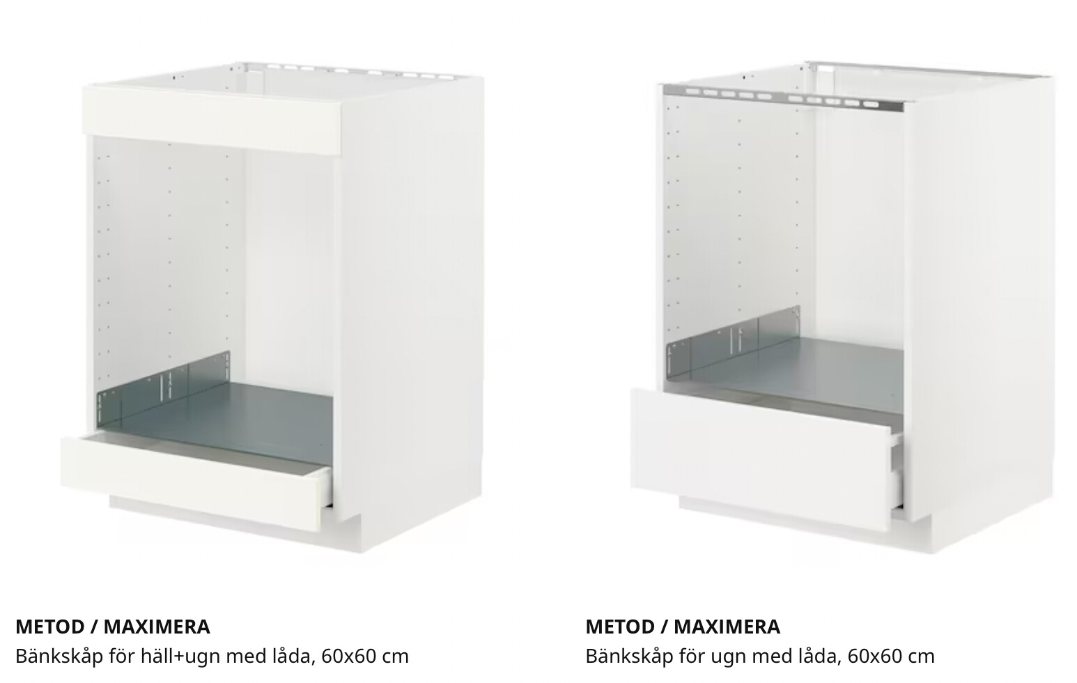

För några år sedan byggde vi ut köket och använde då 20mm stenkomposit som bänkskiva. Nu ska vi renovera ”gamla delen” och vill då ha samma bänkskiva där vi ska ha induktionshäll och inbyggnadsugn (Siemens HB278G5R2S) under hällen. Vi kommer att fortsätta använda IKEAs köksstomat Metod. Nu har vi fått reda på att bänkskiva behöver vara minst 28mm för att man ska kunna montera ugnen direkt under hällen. Med en 20mm bänkskiva måste man använda ett bänkskåp med 100mm passbit och sedan montera ugnen under den.
Stome för låg ugn och för hög ugn.
Går det att på något sätt ta sig runt detta? Vi vill gärna fortsätta ha samma tjocklek på bänkskivan och vill vill inte flytta ner ugnen 100mm, med tanke på våra ryggar och förvaring av plåtar under. Går det att modifiera IKEAs bänkskåp så att man kan montera ugnen 10mm under översta läget, till exempel?

Är det ett säkerhetsavstånd eller tar ugnen emot hällen annars? 8mm borde inte ha ngn betydelse tycker jag.H HeloBE skrev:För några år sedan byggde vi ut köket och använde då 20mm stenkomposit som bänkskiva. Nu ska vi renovera ”gamla delen” och vill då ha samma bänkskiva där vi ska ha induktionshäll och inbyggnadsugn (Siemens HB278G5R2S) under hällen. Vi kommer att fortsätta använda IKEAs köksstomat Metod. Nu har vi fått reda på att bänkskiva behöver vara minst 28mm för att man ska kunna montera ugnen direkt under hällen. Med en 20mm bänkskiva måste man använda ett bänkskåp med 100mm passbit och sedan montera ugnen under den.

Men om du är osäker hade jag monterar skenan som ugnen står på ”ett hål ned” eller vad som krävs för att det ska bli 8mm. Sedan kapat luckan till lådfronten.
