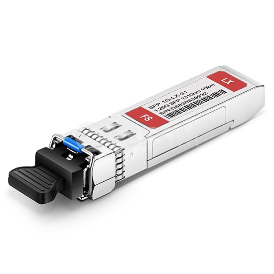

Du skall använda bidi sfper.

Iaf om du känner någon i branchen som kan svetsa så tycker jag att det är vad du skall använda. Hör efter vilken utrustning du kan få av denne så kan du få resten av mig eller inköpslista.
Man kan göra en budgetinstallation men om man kan svetsa tycker jag man skall göra en ordentlig installation med fibertray och hela rasket. Det som brukar begränsa är själva utrymmet vid installationsplatsen och hur du vill att det skall se ut.

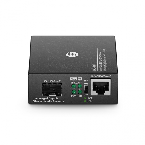

I vardera änden 1 gigabit bidi mediakonverter utan SFP (från Direktronik). Funkar helfint.

I vardera änden en bidirectional single mode mediakonverter 1 gigabit/s utan SFP men med direkt ingång för fiberkabelns kontakter(Diektronik t ex)
På det här viset kan vem som helst utan krångel åstadkomma en fiberlänk över några hundra meter enbart med grejor som beställs över nätet och utan att behöva anlita folk med specialkunskaper,
