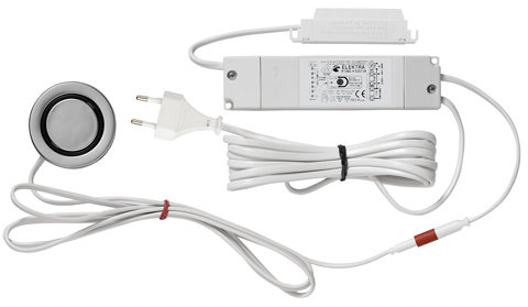

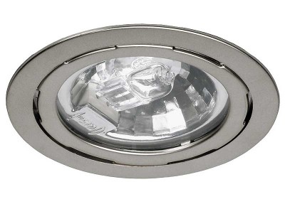

vi har fastnat för Uranus 20W spots från Beslag Design för montering i täckskiva under våra väggskåp. Vi behöver 10st för att få jämn belysning vilket innebär att vi behöver 2st Touch Dimmer Trafo 105VA (5 platser, 20-105W vardera).
Finns det möjlighet att styra alla 10 spotarna med endast en av dimmrarna och hur kopplar man isåfall? Återförsäljaren kunde inte svara och bad mig kontakta kundtjänst på Beslag Design som menade att enda alternativet är att använda två dimmrar.

Går inte att styra dessa 2 med en av dom, tyvärr.

Du kan ju välja en lösning med en separat touch dimmer som du sedan kopplar till 2 transformatorer.
Du kopplar ihop spottarna som du säger, 5st i vardera transformator.
Sen kopplar du ihop de båda transformatorerna genom att använda 2st wago:
http://www.clasohlson.se/Product/Product.aspx?id=135417294
Sen bara koppla in till elen.
Så gjorde min elektriker...

Sry, såg inte att det var en touch dimmer, isf har jag ingen aning...
