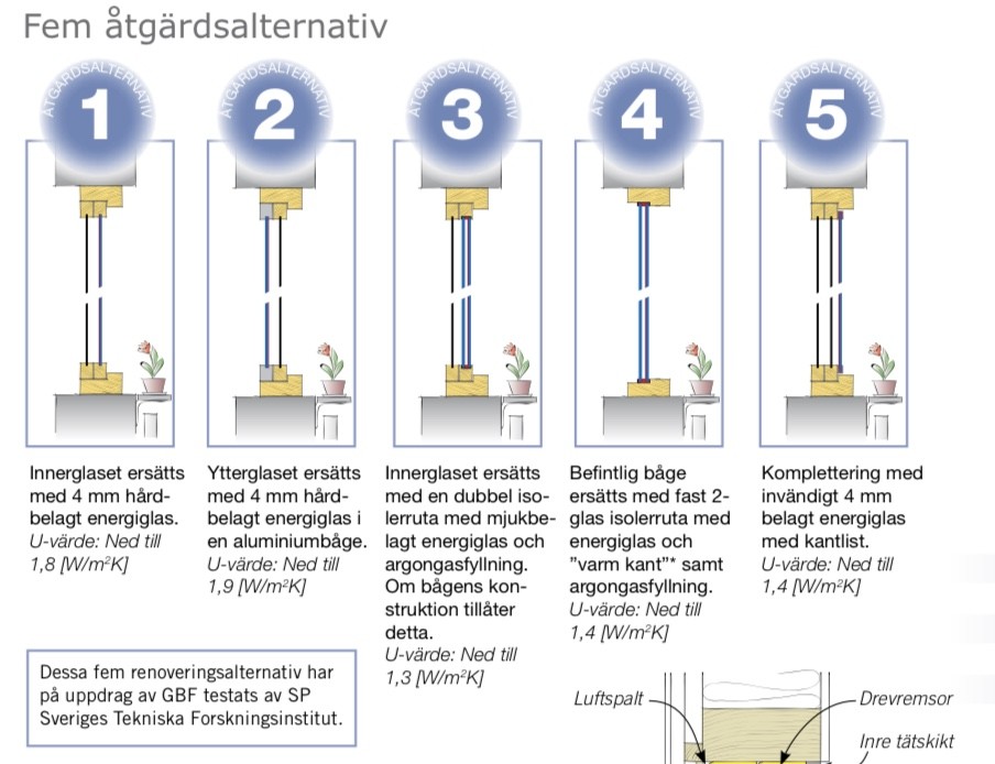

På mina egna äldre fönster så bytte jag enbart det inre glaset mot ett enkelt energiglas i 4mm tjocklek istället för att bygga om med kassett. Med renovering av bågen och nya lister så fick jag ett U-värde på ca 1,7 vilket ska jämföras med en kassett som kanske ger 1,2 men kostar 3 ggr så mycket och kräver mer modifiering. Hade svårt att motivera det rent ekonomiskt.

Hur beräknar man energieffektiviteten av fönster? Jag har två glasfönster och vill byta ut den innerglas till en energiglas, så att jag fortfarande har originalglaset i den yttrebågen och det energiglas i den innerbågen. Låt oss säga att det yttreglaset har ett u-värde på 5,7 W / (m2.K) och energiglaset har ett u-värde på 3,6 W / (m2.K), vad är u-värdet för mitt hela fönstret? Skulle beräkningen vara annorlunda om jag istället för energiglas använder isolerglas (2 glas med gas i mellanrum) med en u-vlaue på 1,2 W / (m2.K) så att fönstret har tre glasrutor totalt (orignialglaset i yttrebågen och isolerglas i innerbågen? Tack
Den frågan är rätt komplex och kan inte besvaras enkelt för att så mycket räknas in. När man anger u-värde för ett glas så är det bara glaset och för ett fönster är det samtliga glas i kombination med båge och karm.Jag skulle säga att enklaste sättet är att använda information som redan finns. Ett kopplat fönster i trä tillverkat fram till 70-talet någonting som är i dåligt skick ett u-värde runt 5. Om man renoverar det med nytt kitt och det inre glaset byts mot ett enkelt energiglas så sjunker u-värdet till ca 1,7 - 1,8. Om du istället monterar i en kassett så sjunker u-värdet lite till, men träet spelar in och därför så blir det komplext att ge ett svar på det. Dom värden jag angivit är tagna från en bok om energibesparing i äldre byggnader. Mitt tips brukar vara att nöja sig med att byta innerglaset mot energiglas och stanna där. Den ökade kostnaden för kassett är svår att räkna hem i energibesparing.
Här står listat lite olika alternativ,L Lars222 skrev:Hur beräknar man energieffektiviteten av fönster? Jag har två glasfönster och vill byta ut den innerglas till en energiglas, så att jag fortfarande har originalglaset i den yttrebågen och det energiglas i den innerbågen. Låt oss säga att det yttreglaset har ett u-värde på 5,7 W / (m2.K) och energiglaset har ett u-värde på 3,6 W / (m2.K), vad är u-värdet för mitt hela fönstret? Skulle beräkningen vara annorlunda om jag istället för energiglas använder isolerglas (2 glas med gas i mellanrum) med en u-vlaue på 1,2 W / (m2.K) så att fönstret har tre glasrutor totalt (orignialglaset i yttrebågen och isolerglas i innerbågen? Tack
