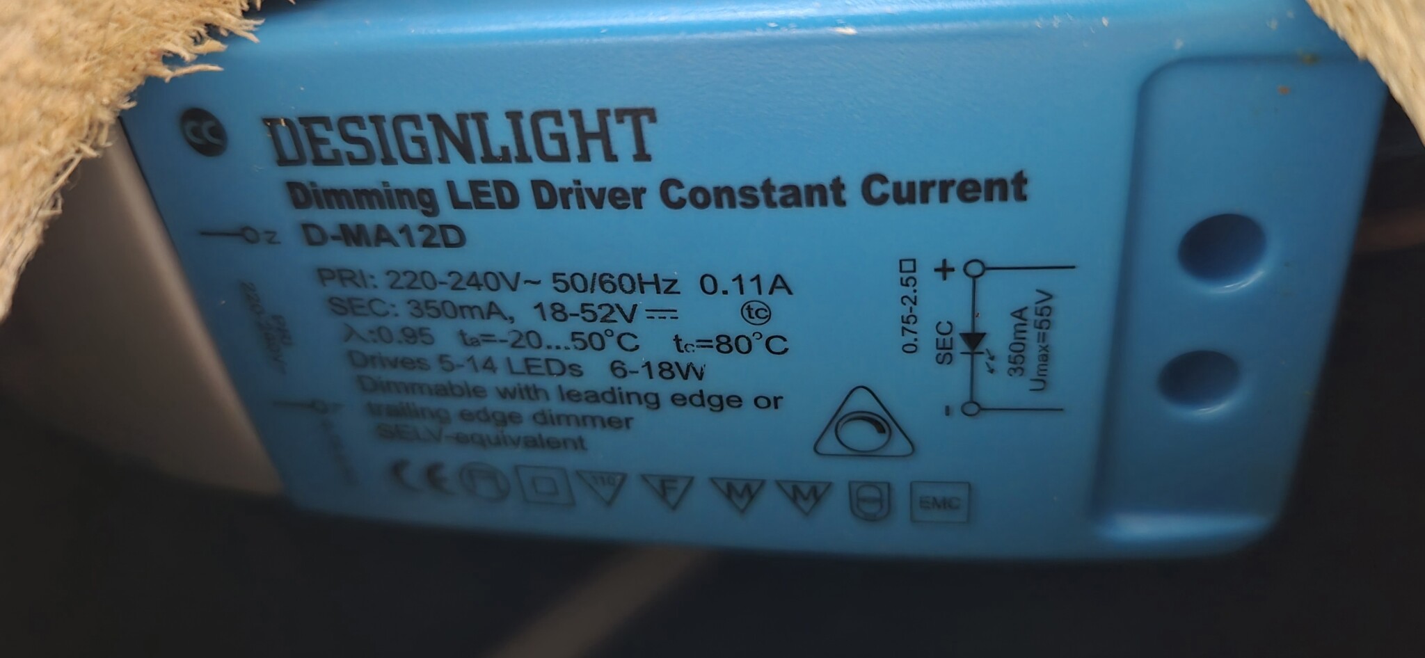

Har belysning med 15st mini-leds på ca 1cm i diameter och på 1w. De är seriekopplade och vad det verkar så har en lampa gått sönder så tänkte köpa ny.
De fem fösta lamporna är helt slockna men resterande 10 blinkar å har sig.
På led lamporna står det ju givetvis absolut ingen info alls
Men det verkar ju vara helt omöjligt att hitta en vanlig miniled som inte är 12v.
Och jag bara utgår från att man inte kan använda dessa.
Skickar med en bild på drivdonet.
Någon som har en bra idé? 😅
  • Blått drivdon från Designlight för dimbara LED-lampor, med specifikationer som 220-240V, 350mA och driftsområde 18-52V.
Du ska leta efter lampor av konstantströmstyp på 350 mA.
Tittade lite på Designlights hemsida, som verkar ha kraschat, men där tycker jag det skymtar små spottar på 1,2 W och 350 mA.

Om du kan nöja dig med färre än 15 mini-leds, så kan du ju koppla förbi den defekta LED:en, då bör det bli ljus i resterande 14.
Aa en tanke som också slagit mig, kan ju vara en tillfällig lösning. Men problemet kvarstår med att hitta leds.
Ett annat alternativ är ju att byta alla till 12v. Men dom är ju parallellt kopplade vad jag kan se och i detta taket har jag ingen möjlighet att dra nytt utan att såga upp, är på en veranda. Har bara 1.5cm hål för ledsen plus 10cm för drivaren.

Hidealite har också mindre downlights:
[länk]
De flesta större tillverkarna bör nog ha något passande för 350 mA. Det är en vanlig driftström.
Där ja!
Dom kalla den "spot-mini".
Kanon tack för hjälpen 👊
