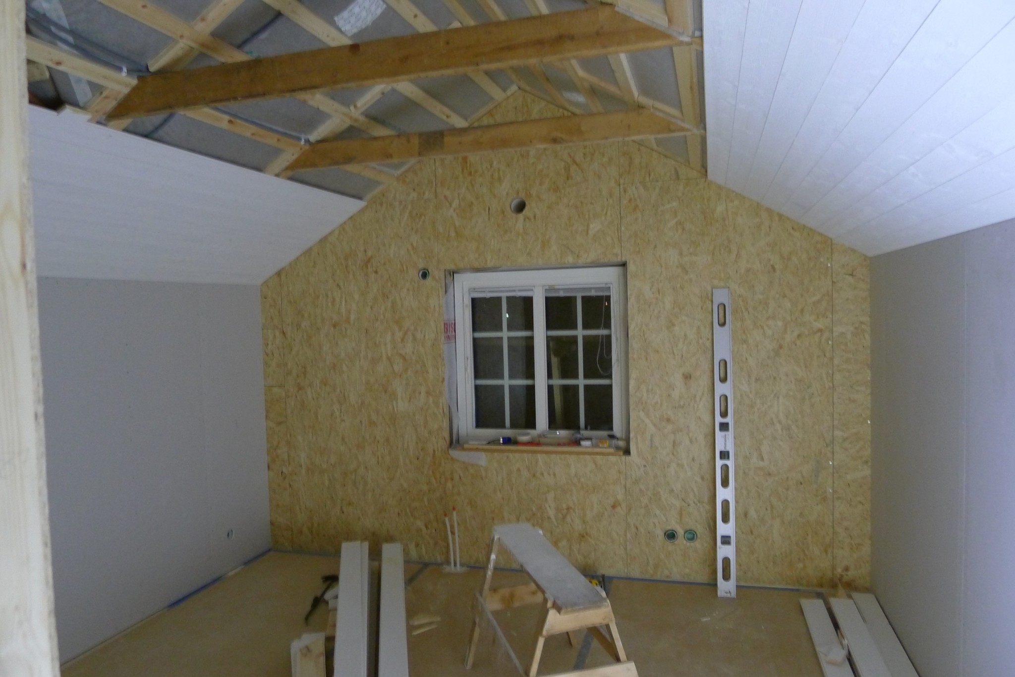

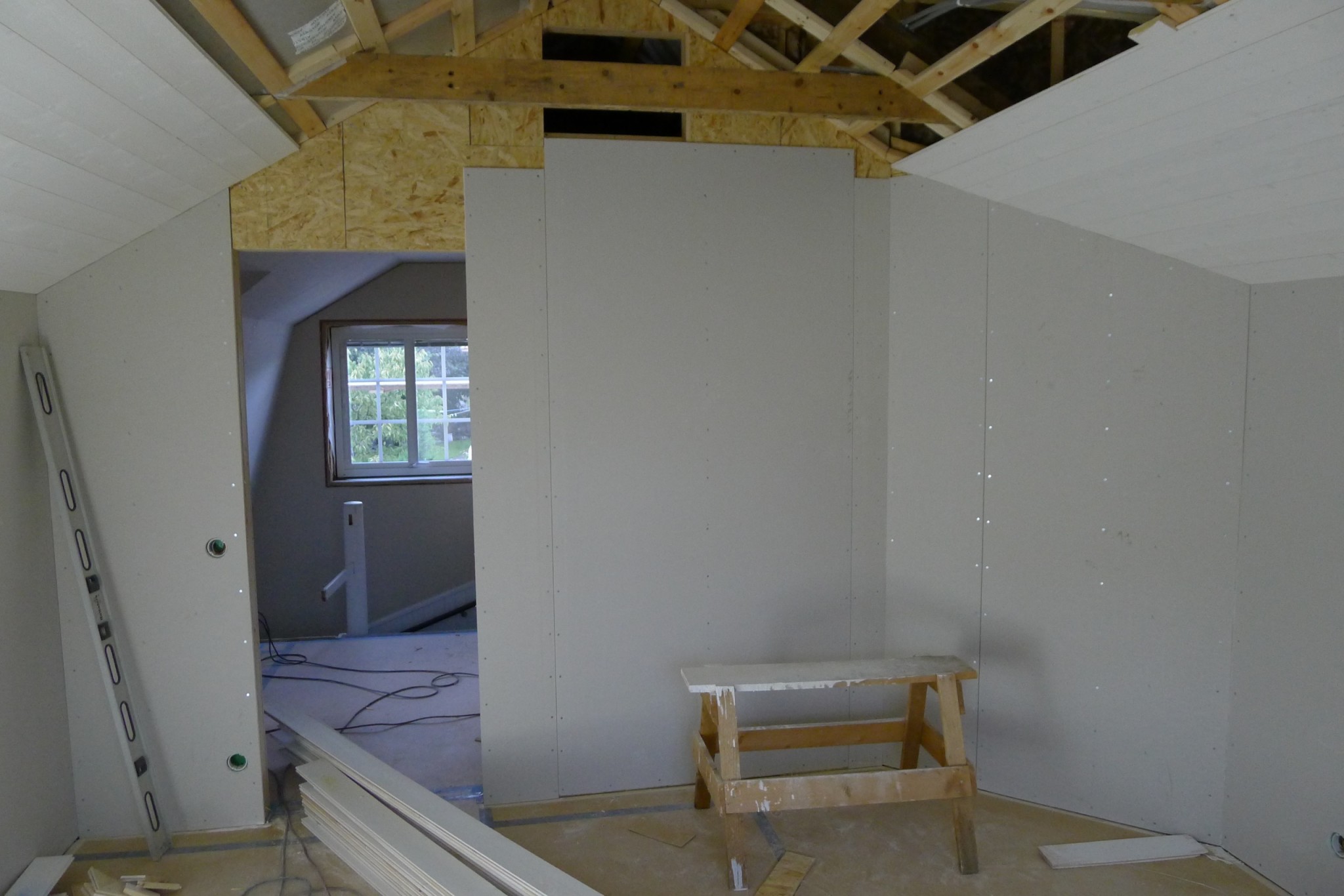

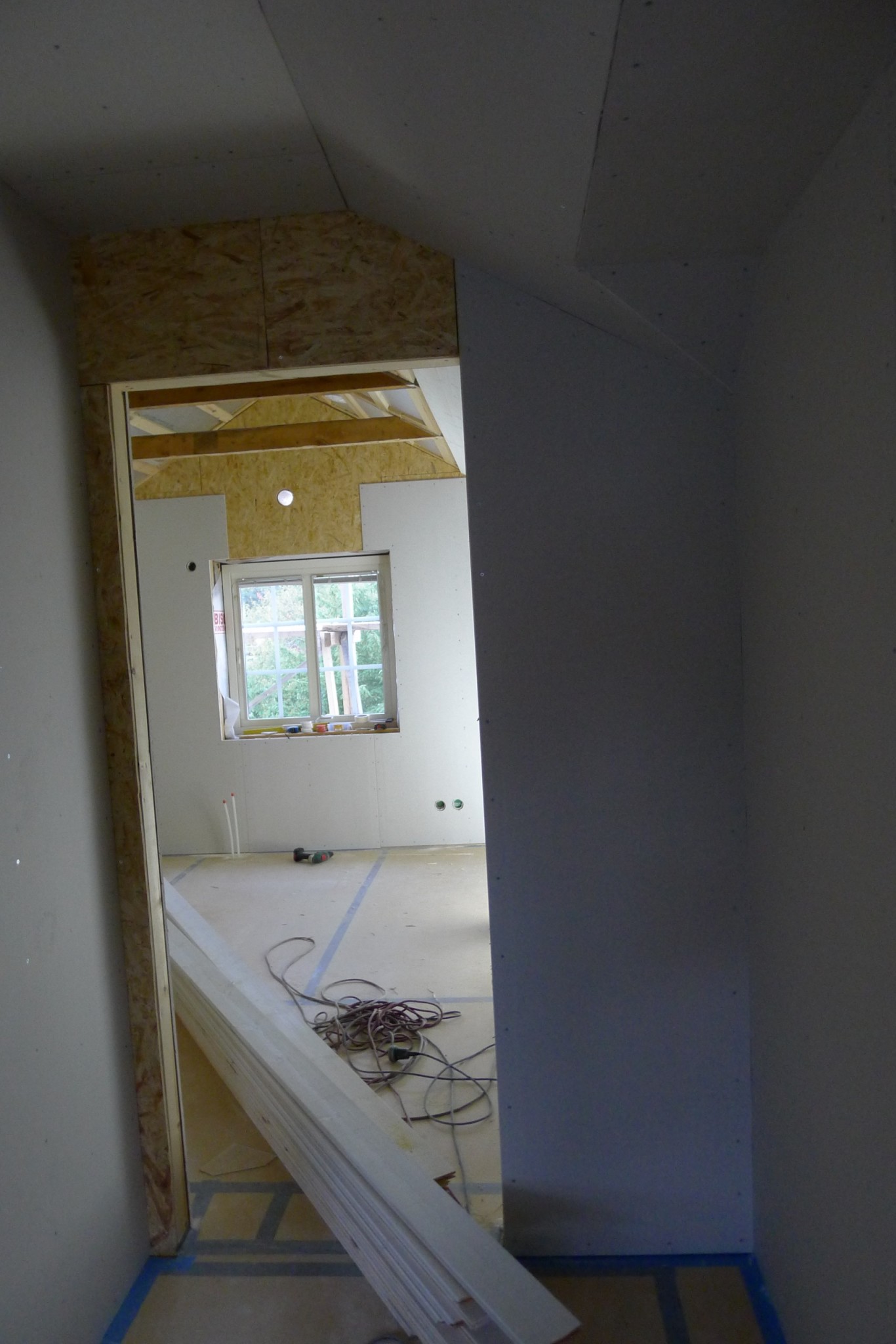

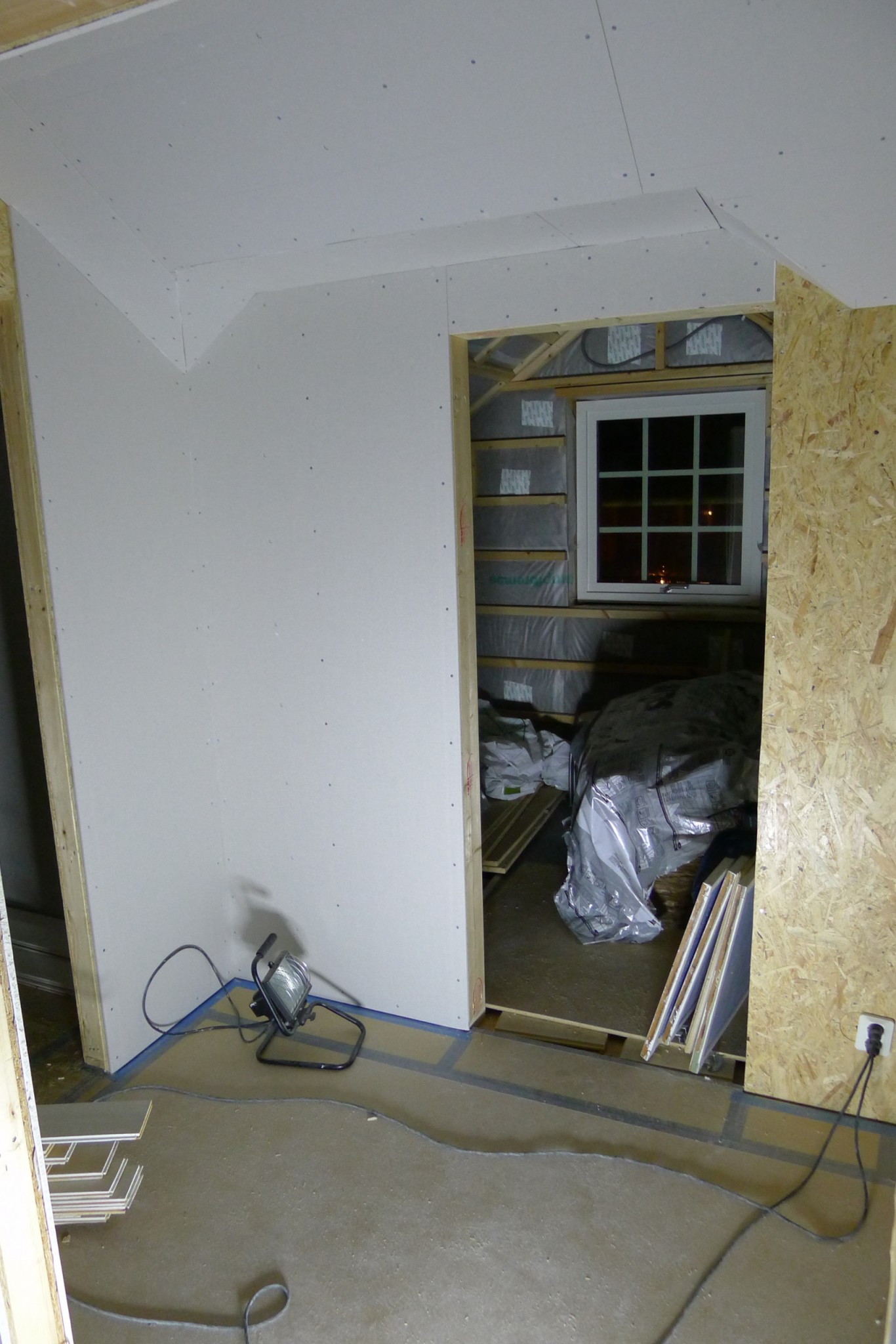

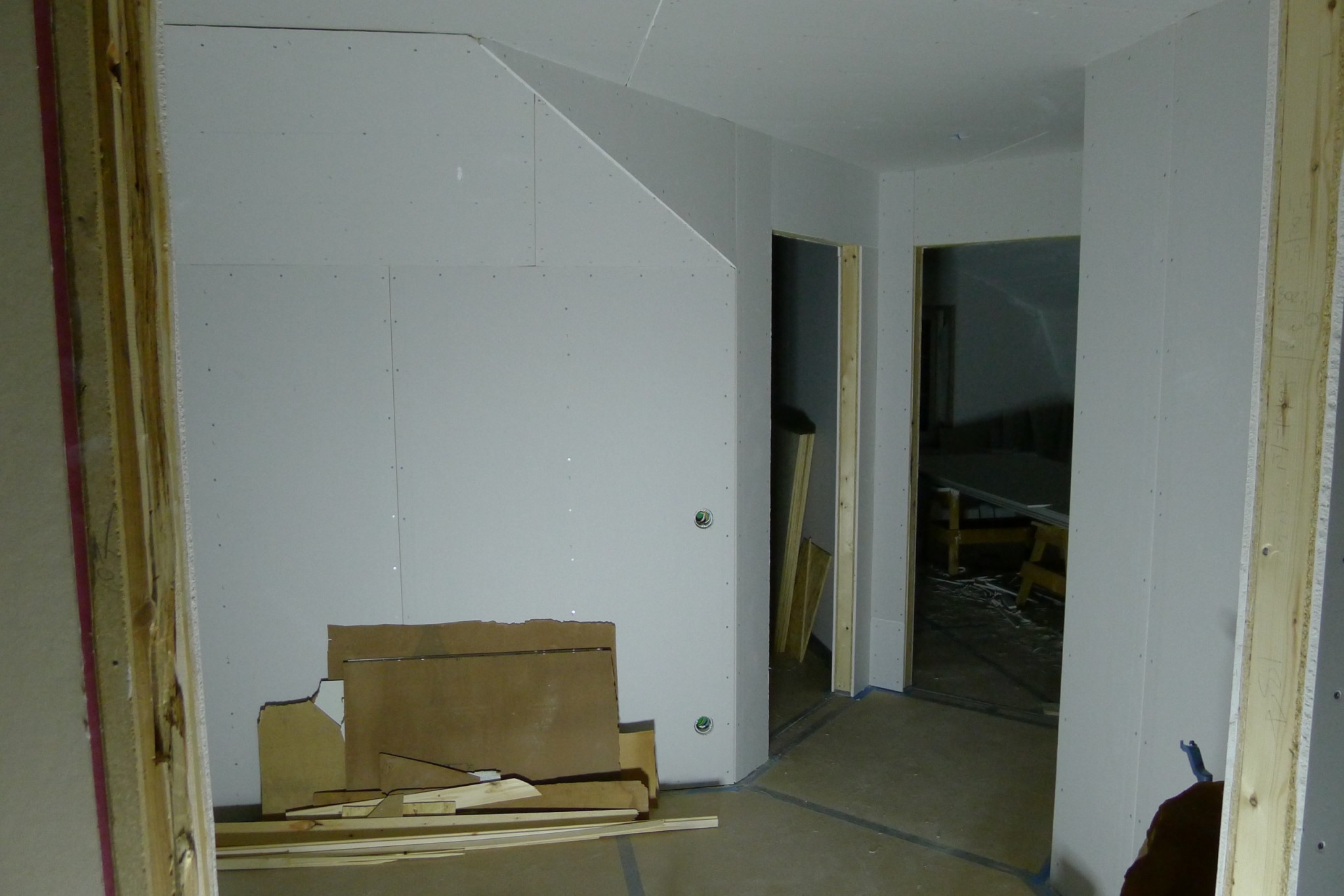

Pappa körde på med gips, jag lekte med barnen och passade upp med mat och fika. Nu är bägge barnrummen färdiga med gips. En remsa kvar i allrummet.
Och ett par i hallen
Jag satte botten brädan för taket när lilltösen sov så att pappa kunde gipsa väggen. Gjorde sen en bit till när barnen lagt sig.
Nu är det snart färdigt att kalla in målarna för spackling och slipning :)

Igår satte pappa upp lite mer gips innan han for hem. Efter en skön men jobbig dag med barnen fick jag en kväll i soffan och kollade på film. Dvs en hel dag utan bygge :wow:
Nu är det inte så mycket gipsning kvar, men det saknas en skiva till, trodde det skulle räcka med 11 skivor till men får åka och hämta ännu en 900mm skiva. Jag har för många sneda tak som förstör alla skivor...

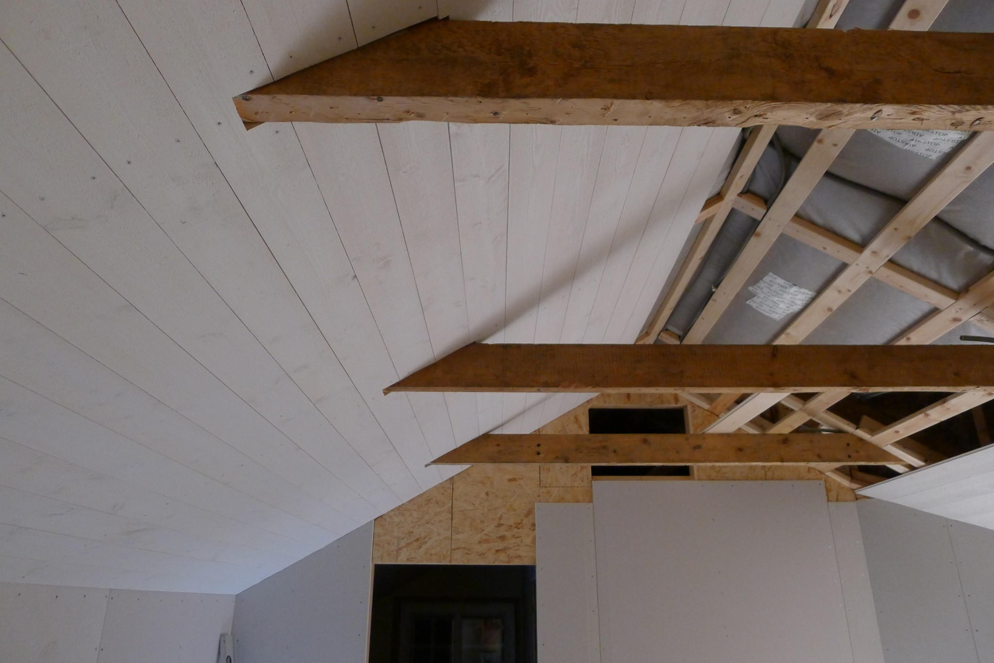

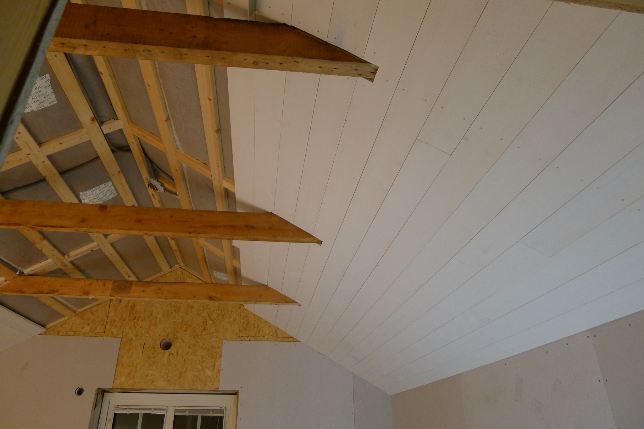

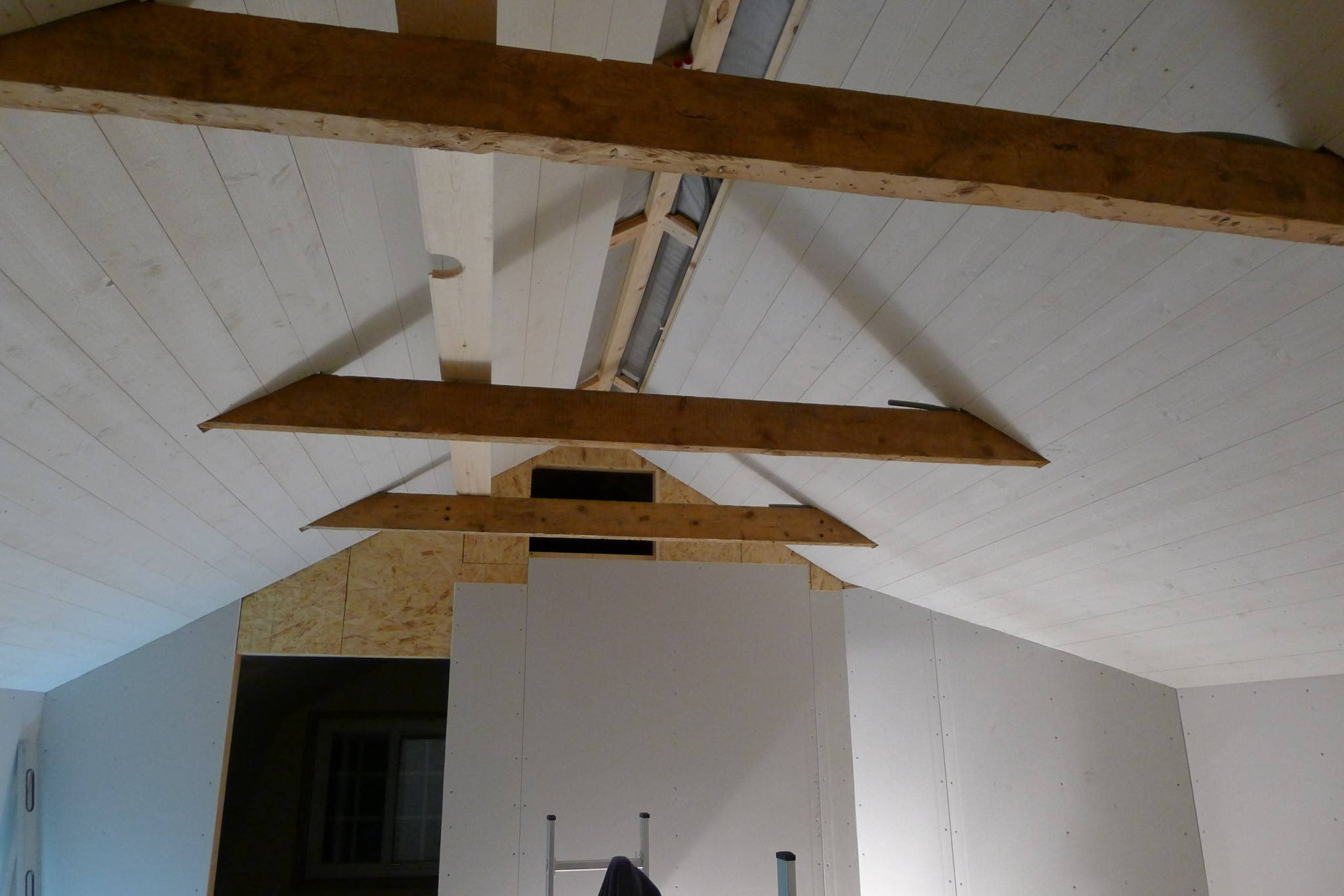

Fick upp lite mer råspont i taket, börjar att bli jobbigt med höjden igen... Målade även en sista gång med grundfärg på vindskivans ändträ.

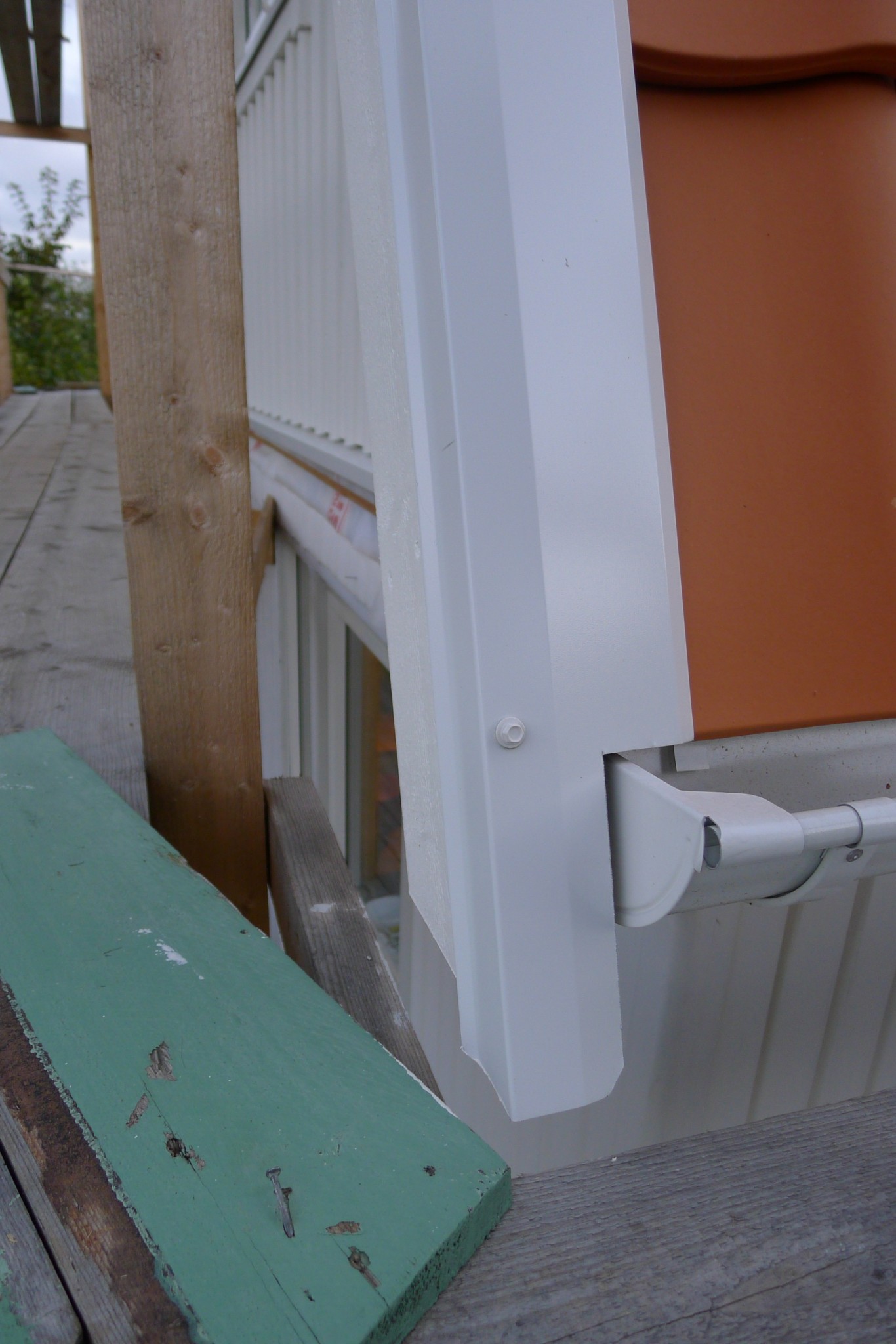

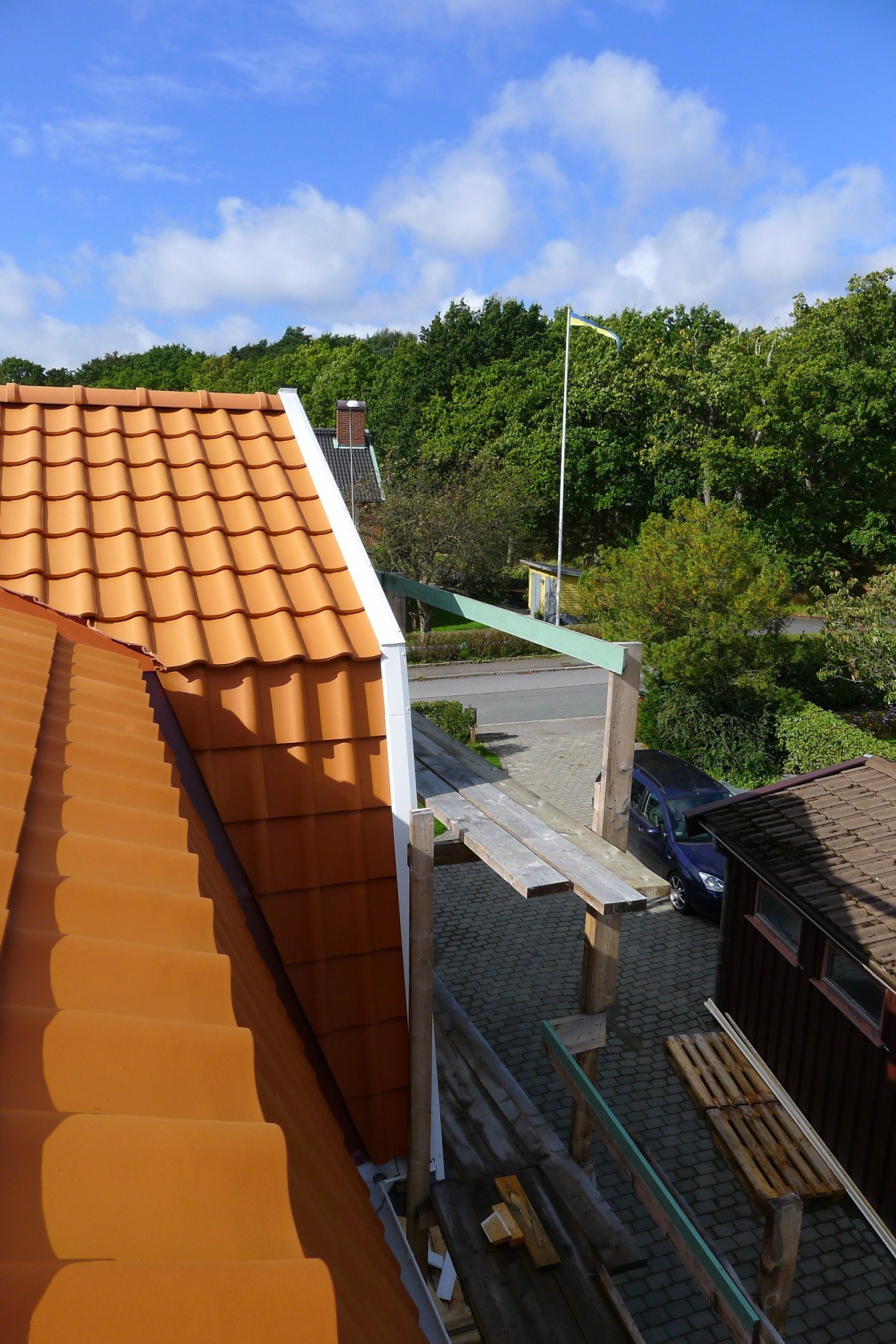

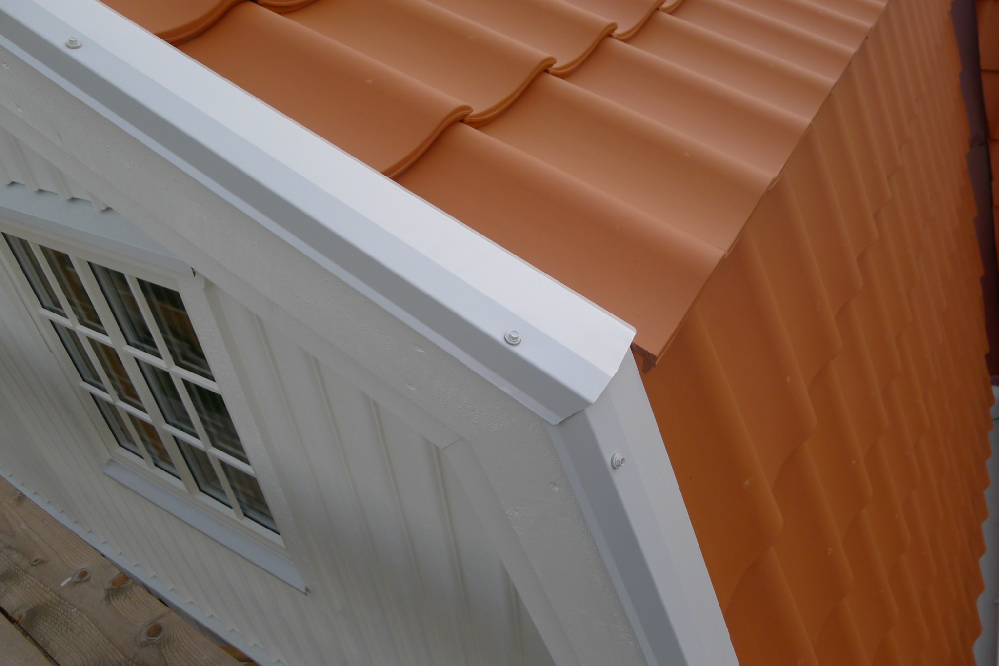

Jobbade lite med vindskiveplåten idag.
Så här ser det ut vid hängrännan
Testade först att bara knäcka plåten vid mansardbrytet men det såg inte klokt ut, knöligt och bubbligt och vinkel utåt. Gjorde då som jag sett på några andra hus, gick med plåten nedifrån och bockade ett par centimeter längst upp. Sen med plåten överfrån med ett par cm utstick.
Och på toppen gjorde jag en enkelfals
Hann med en och en halv sida sen ringde en kompis och det blev en sväng till Liseberg med grabben istället :cool: Frugan fick målat lite när jag var borta. VI fick ett litet lackstift för att fylla i lite repor i ränndalsplåten efter plåtslagaren.

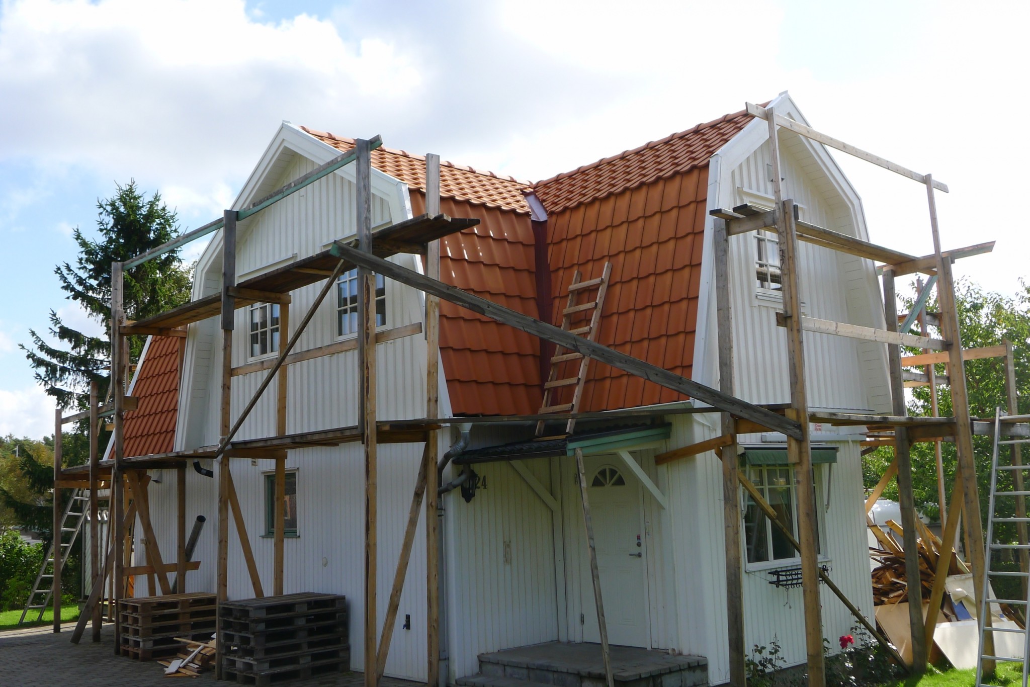

Ännu en milstolpe klar, utsidan på huset klarar nu alla oväder vindskiveplåtarna är på plats! Tyvärr inga bilder från denna övning, hade tur med längderna på plåtarna och fick ihop det med 1 cm tillgodo på sista längden.
Fick även upp lite mer råspont i taket när barnen lagt sig. Nu är det bara 4 brädor kvar men jag får nog kalla in min långa bror för att få dom på plats.
Vet inte om du skrivit tidigare, men råsponten du monterar i taket är den färdig målad eller målade du innan du satte upp den?
Målad en gång "på backen" och sen en gång på plats.
Lite bilder på färdig vindskiveplåt. Tycker oftast att det ser bäst ut när plåten ligger ovanför nockpannan. Nu börjar man bli lite skadad och kollar tak varthän man går men man har sett en del lustiga skärningar av plåt och nockpannor.
