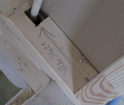

Bengt och Gustav (Tunsta Bygg) föreslog att jag skulle sätta in plåt där avloppet går ner i väggen, som skydd mot spik och skruv.
Skulle kosta 1000kr kanske. Men jag skaffar in rostfri plåt på annat håll själv. Ok enligt Bengt om jag tar dit det senast fredag V.14.
Bra idé, bra att dom påpekade det.

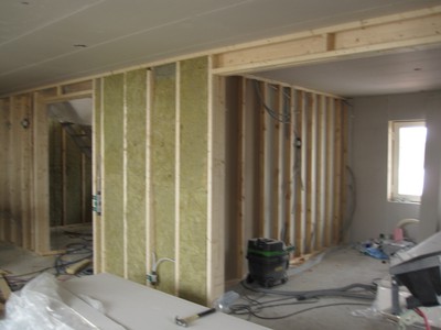

Fler innerväggar reglas och skivor sätts upp.

Gustav visade att man tjockat på hela väggen. Rätt ok, men inget jag tänker betala då jag inte tyckte det behövdes eller blev meddelad om innan. Jag tyckte det räckte om de fixade väggen mellan badrum-sovrum och klädvård-sovrum. Men nu blev det tydligen hela vägen då.

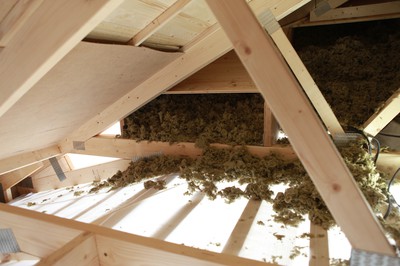

Lösullsisoleringen sprutas ut på vinden. 500mm. Miljövänligt och Energibesparande. =) Eller ja, det spar pengar, det är ju det som är intressant.
