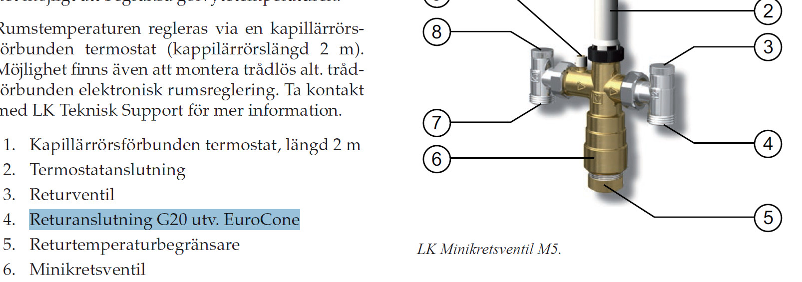

A Arne999 #1 Medlem · Västra götaland · 2 324 inlägg 12 maj 2021 20:22 Arne999 Medlem Västra götaland 2 324 inlägg 12 maj 2021 20:22 #1 Jag har en LK minikretsventil till golvvärmen. Fått med diverse prylar men jag har 15mm pex jag ska ansluta till Nr4 och det borde väll finnas nån pryl för detta istället för att först gå till en stump mindre pex slang->adapter->15mm pex.
A Arne999 #2 Medlem · Västra götaland · 2 324 inlägg 16 maj 2021 17:05 Arne999 Medlem Västra götaland 2 324 inlägg 16 maj 2021 17:05 #2 ingen? då får jag väll gå den krångliga vägen
Magrand #3 Medlem · 287 inlägg 16 maj 2021 21:06 Magrand Medlem 287 inlägg 16 maj 2021 21:06 #3 Den här funkar https://www.dinvvsbutik.se/sv/artiklar/roth-koppling-15mm.html
