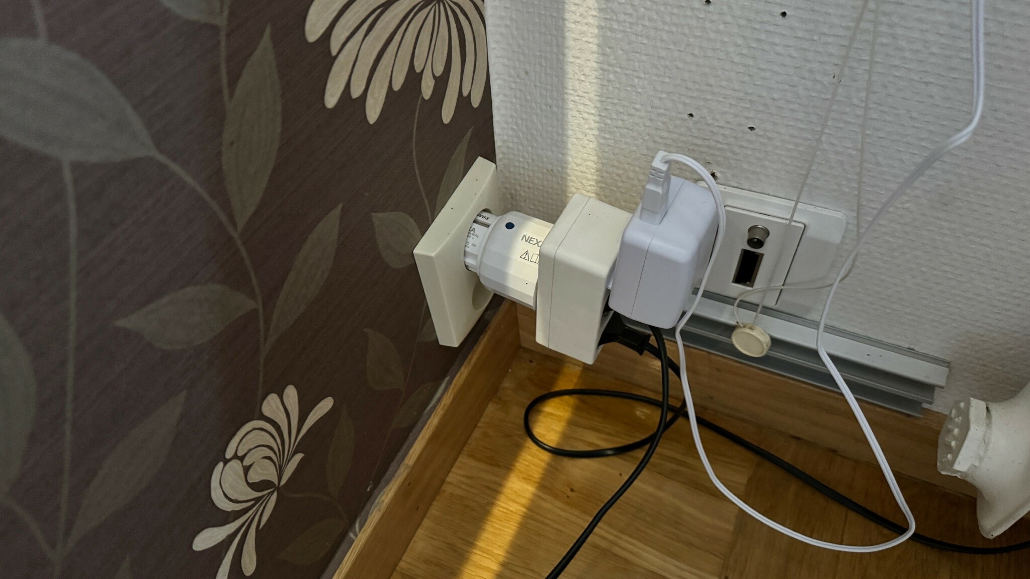

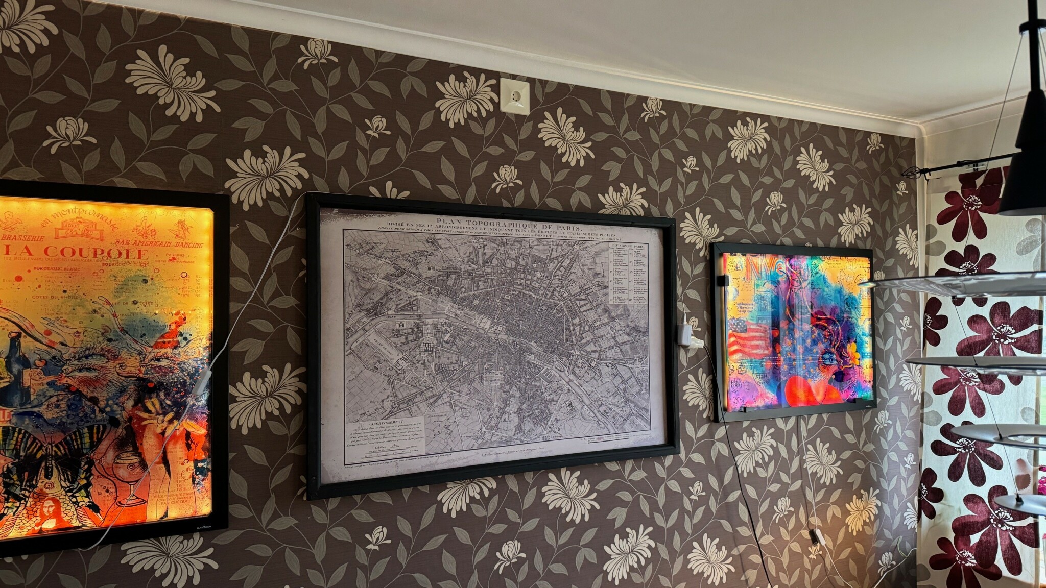

Jag har några tavelbelysningar som går på 12 v. Dessa har trista trafos som hänger i vägguttaget. Tänker att det vore trevligare att ha dessa inbyggda i ett lamp/vägguttag som finns i närheten.
Dessutom skulle jag vilja styra den med de fibaro-lösning jag har i övriga rummet.

Jag skulle nog ha satt en dostrafo i väggen och ett doslock, sedan smitit ner med en transparent kabel och splittat bakom tavlan i mitten...

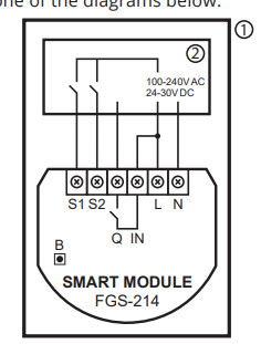

köpte en trafo 230V -> 12V, samt en Fibaro Smart Module
Elektriskt kopplingsschema för en smart modul, FGS-214, med terminaler för strömförsörjning och brytare.
Men hur ansluter jag denna till trafon? Är det trafo först, och sedan 12V till smart-modulen, eller tvärtom?
och vad är ingång resp. utgång?
FGS-214 har ett potentialfritt relä som sluter mellan IN och Q.
Den får bryta matningen till belysningen.
Notera att FGS-214 ska enl. spec ha 24-30 V vid likspänningsmatning.
