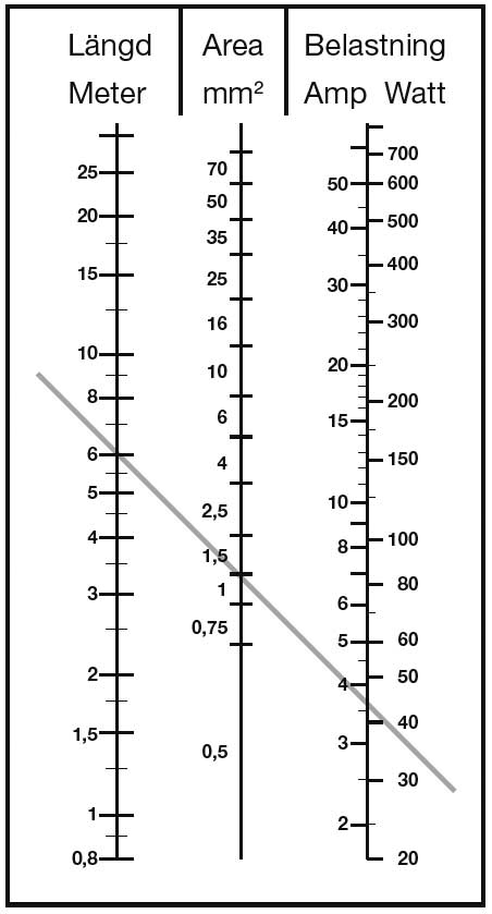

Problemet med 12 Volt är att den mycket fort blir så in i helskotta grova ledningar. Googla på kabel nomogram så ser du själv. Det är tabeller som visar hur grova ledningar som behövs för att driva en viss effekt/ström när man hur lång ledningen är, och nästan alla nomogram som man hittar på nätet är gjorda för 12 Volt. Tänk på att det är den sammanlagda ledningslängden som räknas, så är det 15 meter från batteriet till förbrukaren och 15 meter tillbaka till batteriet så ska du räkna på 30 meter i nomogrammet.
Här är ett sådant nomogram.
Om vi räknar på 40 watt och 6 meter total ledningslängd så ser du att det krävs 1.5 mm[SUP]2[/SUP] ledning för att spänningsfallet inte ska bli för stort vilket inte är så farligt. Men ledningens storlek springer mycket fort iväg när avståndet ökar.
