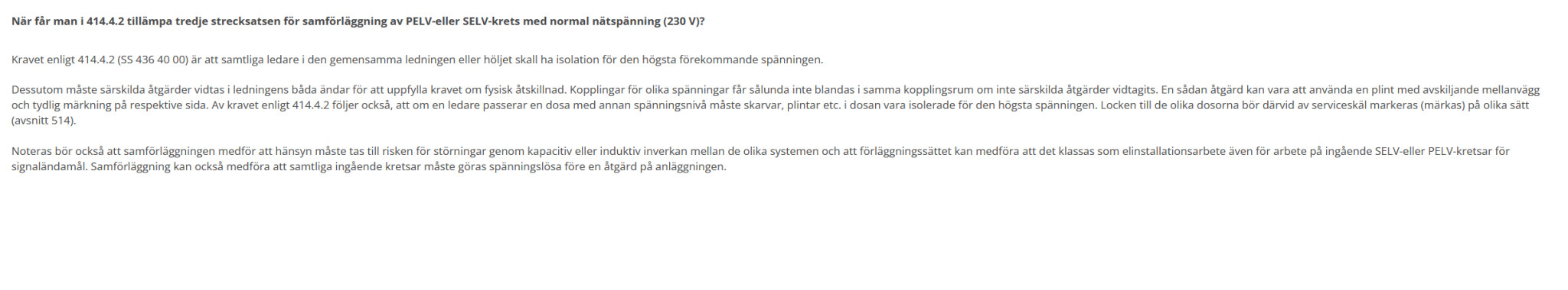

Svaret är väl att alla ledningar måste tåla den högsta förekommande spänningen.
Text i ett dokument om när man får tillämpa kravet 414.4.2 för samförläggning av PELV/SELV-kretsar med nämnd nätspänning och isoleringskrav.

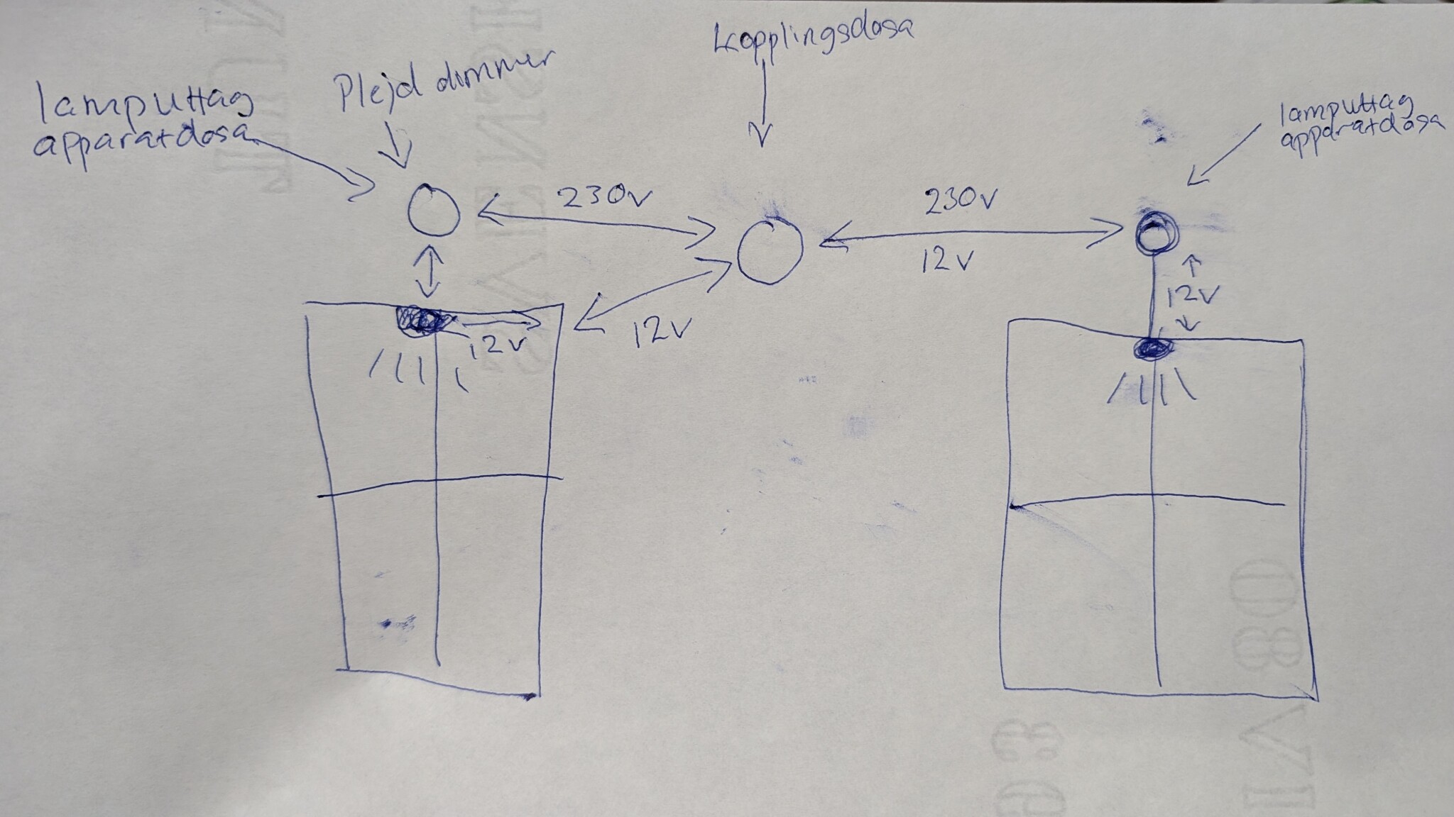

Så är ser det ut som på skissen jag fundrar på om det går att dra en 12V kabel/tråd i samma rör som 3 övriga trådar till ett lamputtag.
Skulle vilja dra 12V tillsammans med 230v i ett rör om det får plats och in i en kopplingdosa och vidare ner till fönstersmygen på andra fönstret. Borra upp till lamputtaget/apparatdosan ovanför det andra fönstret och placera plejd dosdimmer där.
Jag har en installationsvägg mellan fönstren 45mm med isolering i. Sträckan är ca 1 meter. det kanske kan gå och dra 12v kabeln där för att slippa gå i samma rör som 230V men jag tro inte det blir så lätt när det finns 45mm isolering där.

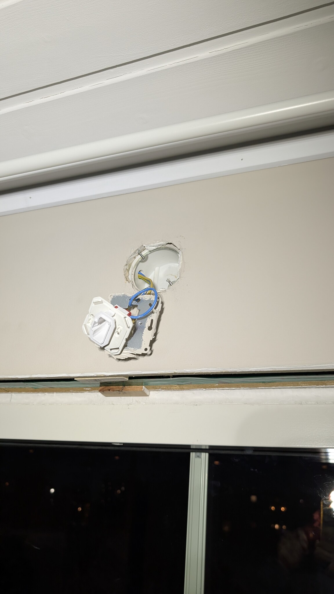

  • Handritad skiss som visar elinstallation med 12V och 230V kablar i kopplingsdosa och lamputtag, inklusive plejd dimmer och två fönster.
  • Vägg med synligt installationshål och löst sittande eluttag, kablar hänger ut. Under fönstret syns mörkt nattlandskap.
De tidigare svaren är korrekta.
Alla kablar ska klara av högsta spänningen som förekommer i slang/rör.
TLDR:
Klarar din 12 V kabel av 230 V? OK
Går sönder med 230 V? NOK
Finns dvs andra regler och norm att för hålla sig, t ex inte koppla dessa i samma dosa med plintar och ha supertydlig uppmärkning.
