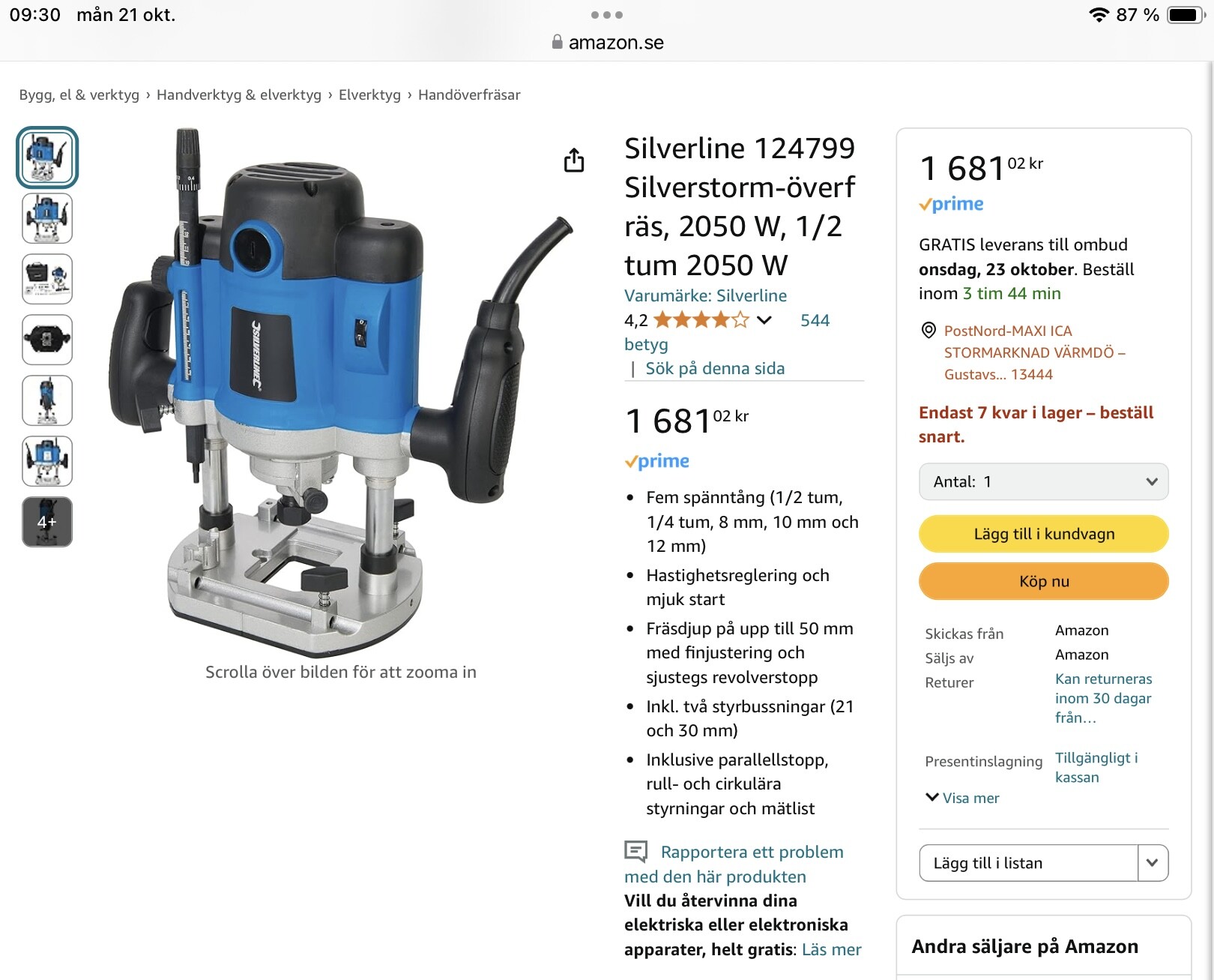

Någon som kan tipsa om en icke-dålig fräs-lösning för trä som tar stål med 12,7mm skaft. Antingen en 12mm fräs med extern lösning för 12,7 alternativt fräs som tar 12,7 direkt ur lådan.
Söker handöverfräs men den kommer delvis att sitta i bord så en extern lösning (förlängare?) som samtidigt kan konvertera till 12,7 kanske är bra för att inte tappa skärdjup. En ER-lösning är lite frestande men hittar inte vad som passar i vad på själva frässidan.
Med icke-dålig menar jag något som inte kostar skjortan och samtidigt duger åt de flesta icke-jätte-acancerade-gör-det-självare.

Hej @Skittele!
Här har du ett alternativ.
Alla efterfrågade spännhylsor ingår. Ordentligt med kraft.
Har själv en liknande och den fungerar helt ok. Förvänta dig inte Festool kvalitet för det priset!
Det billiga inköpspriset gör att du kan köpa två. Montera en i bordet och en för frihandskörning.
Lycka till med ditt fräsprojekt!
