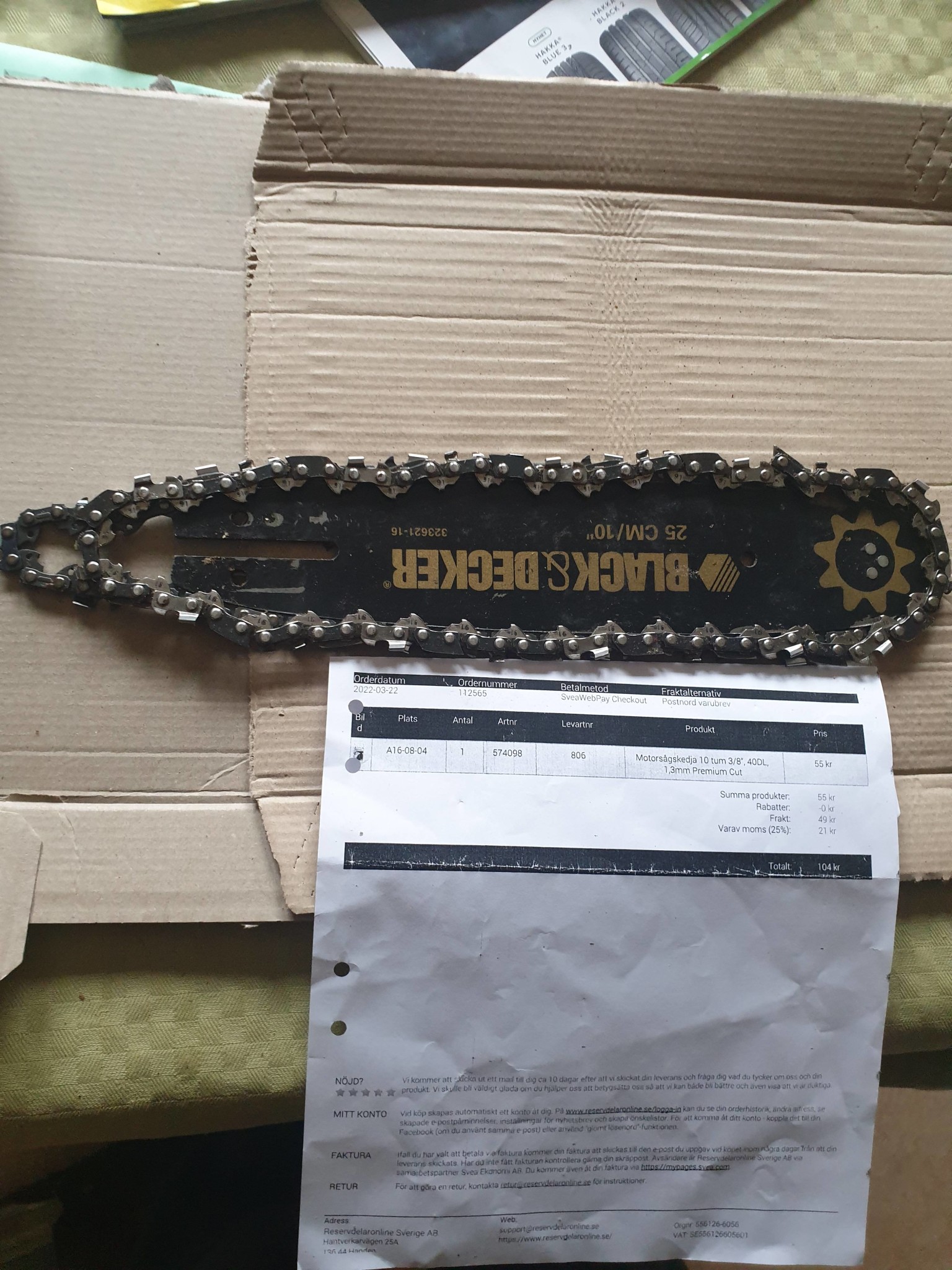

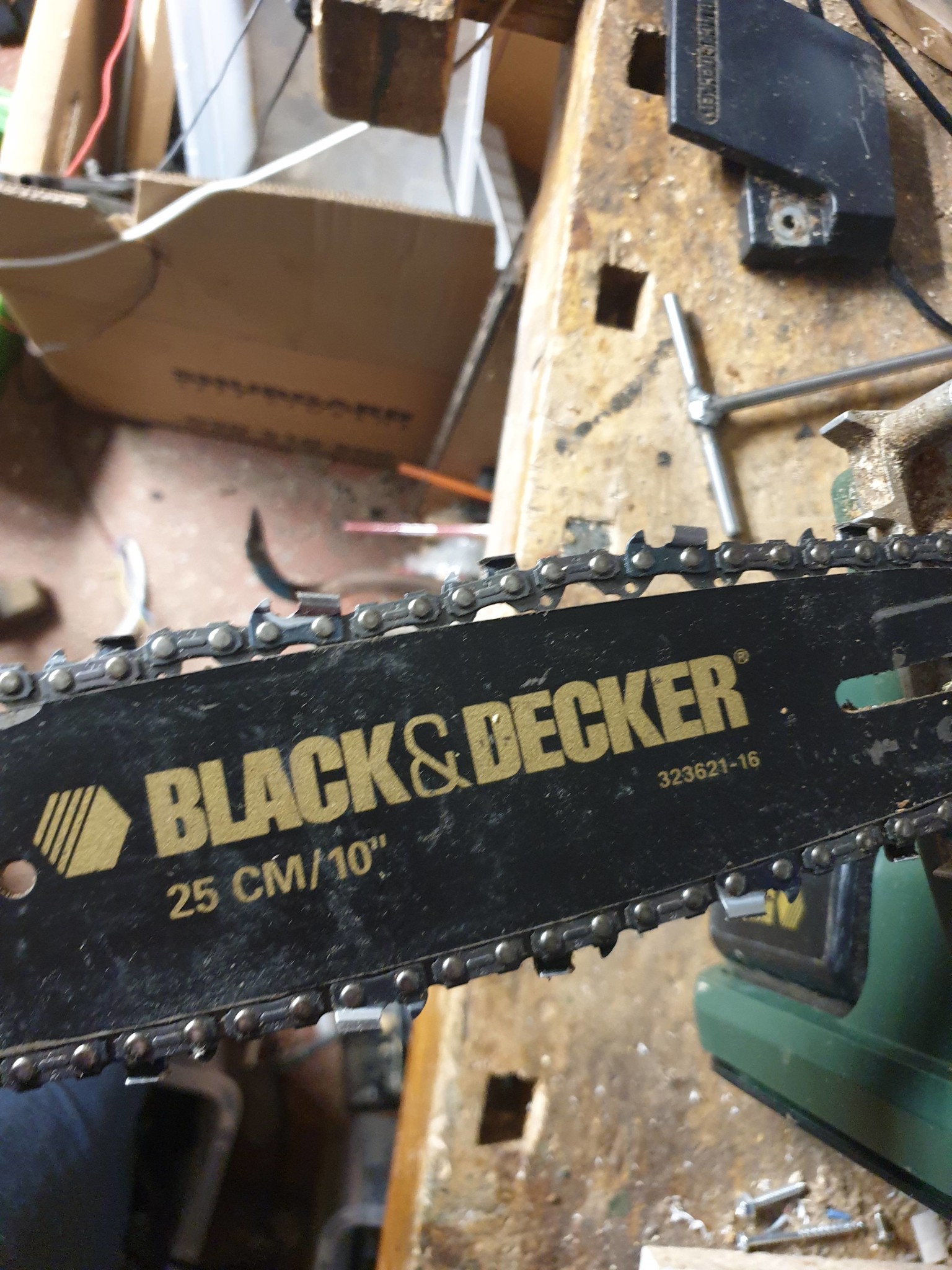

Jag har tagit över en gammal B & D kedjesåg från en släktings dödsbo, B & D GK 425. Den har mkt slö kedja och jag tänkte byta den. 10 tums svärd så jag köpte en 10 tums kedja. Men den är lite längre än den gamla. Det går inte att justera kedjan tillräckligt. Jag trodde 10 tum är 10 tum?? Vad säger sakkunniga på forumet?
Som sagt, det är en gammal såg men det kan vara kul att få igång den.
  • Slö kedja på en gammal Black & Decker kedjesåg med etiketten 25 cm/10 tum synlig på svärdet i en verkstadsmiljö.

Sågkedjor är tyvärr en jäkla djungel. Jag skulle kolla på antalet länkar istället, förhållandet mellan svärd- och kedjelängden är nog dessvärre ingen exakt vetenskap, även om man blir förvånad att det diffar så pass mycket.

En 3/8 10" kedja har 38Dl..
DL är drivlänkar.
En 12" har 44DL.
osv...
Så den du behöver är en 3/8 38dl.
Om jag inte ser helt fel på bilden så är det 38länkar på gamla kedjan.
klaskarlsson och 1 till
C

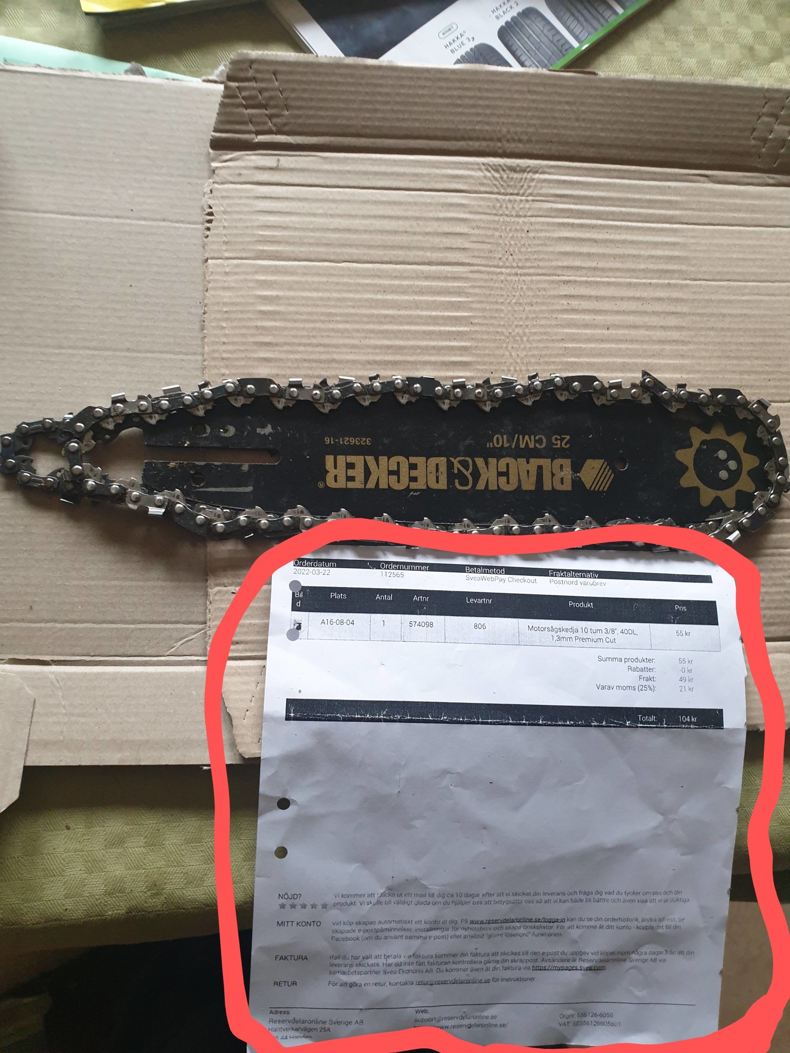

Jepp, och enligt fotot på fakturan har TS fått en 10" kedja med 40 DL.

Ja, alltså på TS bild i inlägg #4.
Etikett som visar information om motorsågskedja, 10 tum, 3/8", 40DL, Premium Cut.

Motorsågskedja och kvitto med rolig kommentar markerat med rött på ett bord.
Vi kör väl samma upplägg som i humorhörnan :rofl:
Det var som fan:D:rofl:
skarpsynt (y)

6 Närbild av en Black & Decker sågkedja och svärd på en rörig arbetsbänk.
denna såg jag...
Men det fanns alltså fler :D
Tack, då har jag lärt mig det också. F.ö. är det svårt att hitta 10 tums kedjor.
