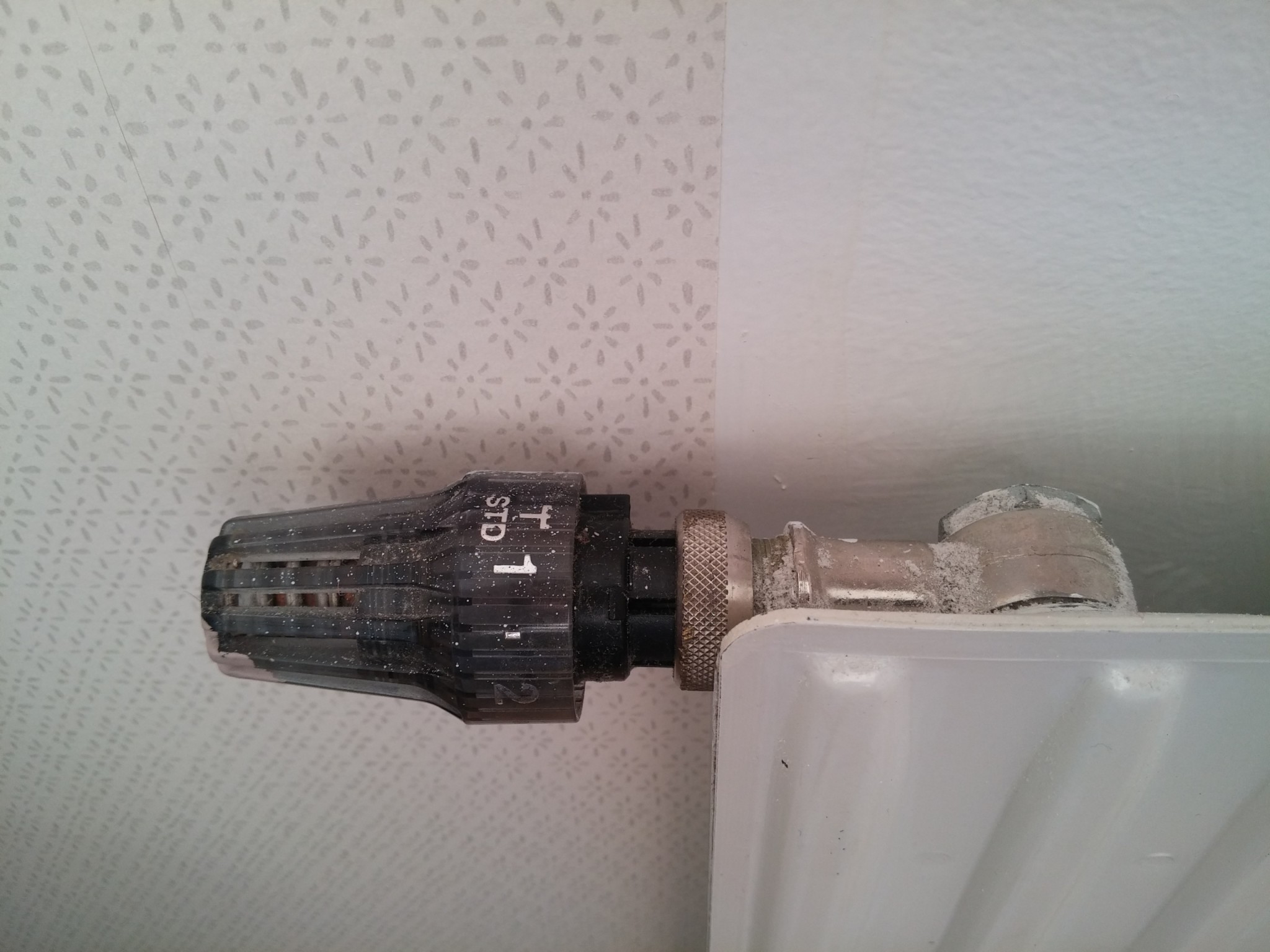

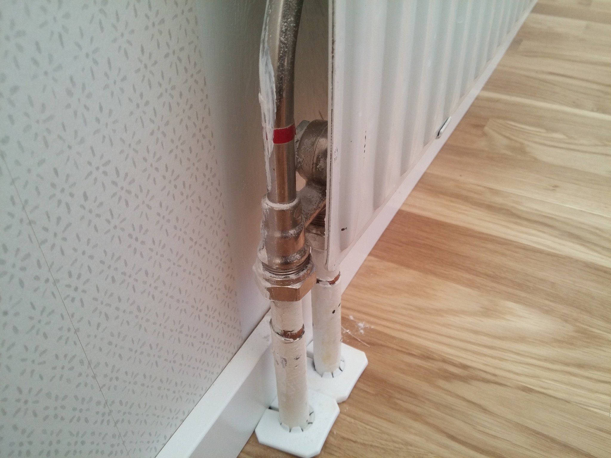

Elementet på bilden blir inte varmt. Andra element på slingan blir varma och rören till/från elementet är varma. Det är luftat. Finns det nåt jag kan göra själv eller borde det bytas?
Radiator med tillhörande rör som inte blir varm trots att andra element blir det.

Säkert inget fel på elementet i sig.
Troligen fel på nån ventil som sitter på elementet.
Lossa termostaten och motionera piggen.
Står termostaten på noll på bilden?
Hur motionerar jag den? Drog i den häromdagen. Då lossnade den och jag fick en fin fontän ur elementet...
Termostaten är på max.
Dra inte, tryck och massera :) Men om du lyckats dra bort piggen så kan det ju vara så att käglan (som man vill ska släppa) sitter rätt hårt...
