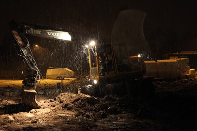

Alexander fick provköra grävmaskinen. Det tyckte han var kul, såklart...

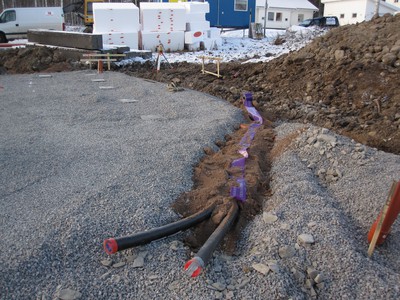

Försäkrade mig om att dräneringsröret kom med i dräneringslagret. För ev. framtida radonsanering. Smart, billig och enkel lösning ifall problem med radon uppstår. Då finns redan röret där. Bara att öppna upp båda ändar och montera en fläkt i ena änden. Effektivt.
