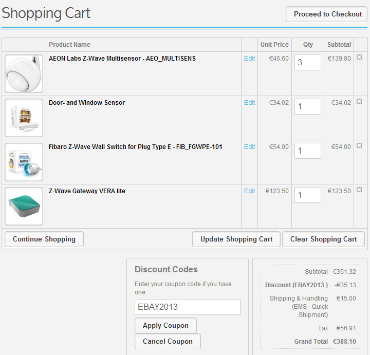

Funderar på detta som startpaket för att testa på, vad tror ni om det?
Tanken är att få in temperaturer från hus, garage och entré och ha sensor till dörren till garaget från huset för att varna om den är öppen mer än en timma. (För att inte släppa ut värme).
Sen bygga vidare så lampan tänds automatiskt i garaget om man öppnar dörren eller porten, fasadbelysning tänds när det är mörkt ute och entrébelysning tänds om det står någon vid dörren.

Har Aeons multisensor här på prov här, det är rätt många som har problem med den. Saker som har kommit upp är: dålig batterilivsläng (och ska man ha den i -20 lär det inte bli bättre), falsklarm på PIR:en. Någon kallade den för en Random slumpsensor-genereator.
Själv har jag funnit att den inte kan rapportera sensorändringar (tex 1 grad varmare) när det händer, utan bara på poll, och eftersom detta (oftast) är en batteridriven manick, så är det inte så funkis för att använda när man behöver koll på snabba. (jag hade initialt tänkt att ha den i ett duschrum, för att (primärt) känna av RF, men det sprack fett.
Tror att den rapporterar för lågt RF, för den delen. Men jag kan ha fel - har bara jämfört med utomhus (wunderground) från bromma flygplats, några kilometer bort.
Fibaro dörrkontakten kan dock rapportera förändringar direkt.
EzMotion 3in1 har fördelen att den kan skicka tänd-komando beroende på ljussensorns värde, vilket inte Aeon 4in1 klarar. Även EzMotion har haft en hel del problem iom den senaste inkarnationen av den, det kanske är fixat nu. (har själv en äldre EzMotion som funkat bra i drygt två år. Några falsklarm har det dock blivit, men det tror jag man får räkna med på zwave PIR deckare, eftersom dom är belysningsdeckare, inte larmdeckare (som kräver mer rörelse/längre tid för att tända)

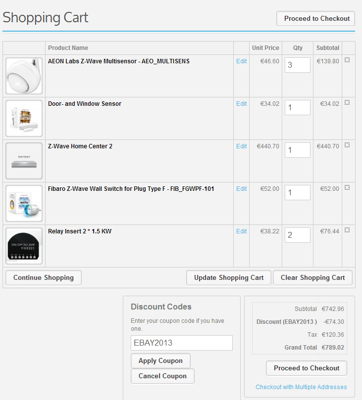

Bah hopplöst att välja mellan Hc2 och vera, har velat i månader.
Vera är billig och flexibel med stort användarstöd. Ser dock ut som stryk och alla mobila appar jag sett är katastrofala.
Fibaro är dyrt och inte lika flexibelt men är genomtänkt och snyggt med hög waf. Riktigt snygga mobila appar med. Planen är en Ipad på väggen framöver.

Justerade min kundvagn lite, detta borde bli en vettig start för att testa lite va?
- Då kan jag mäta temperatur inne, i garaget och ute vid entrén. (Aeon Labs 4-1)
- Jag kan kontrollera om garagedörren är stängd (Door sensor)
- Jag kan tända utebelysningen på fram och baksidan när det är mörkt ute (Aeon Labs + Relay Insert)
- Jag kan tända belysningen vid entrén om det är någon där (Aeon Labs + Relay Insert)
Eller tänker jag galet?

Jag är inte imponerad av Aeons 4i1, försökte använda en för att trigga inspelning på övervakningskamerorna men har inte fått den att fungera tillräckligt bra för att det ska gå att använda. Verkar fungera bättre med strömmatning, men det är inte värt besväret i min installation.
