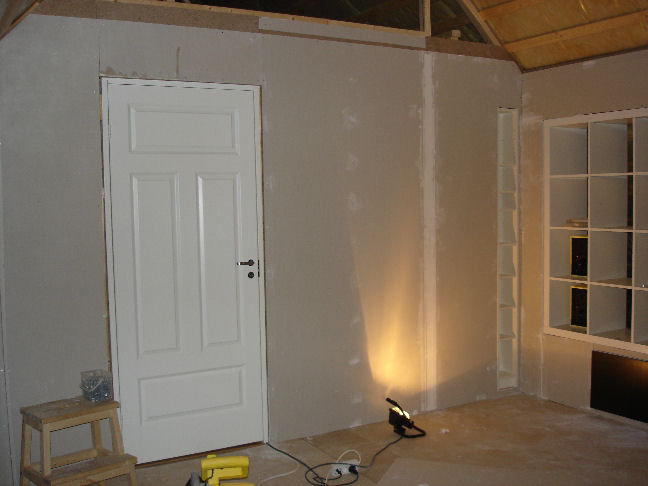

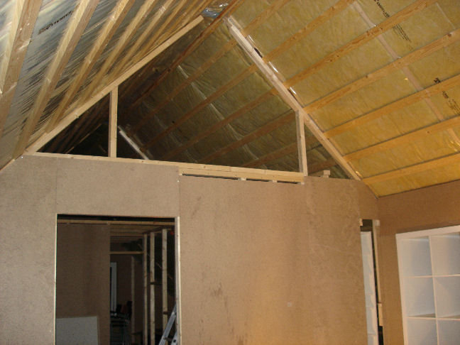

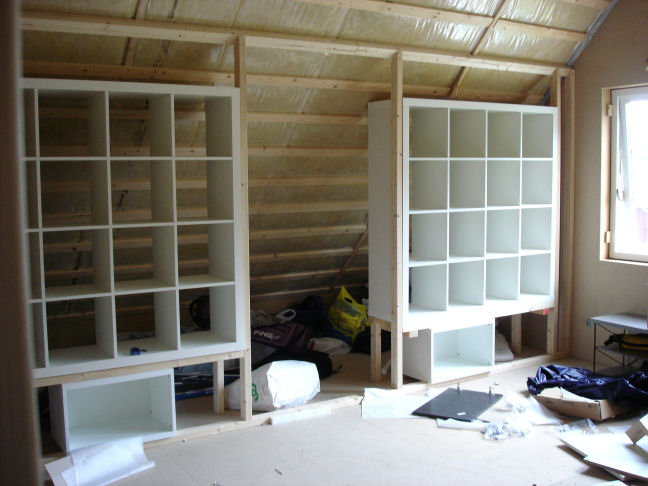

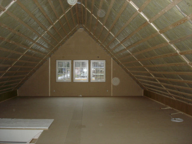

Det tar tid att bygga hus och det är först nu som tiden till övervåningen kommit.
Tänkt att det ska husera badrum med bastu, ett mindre sovrum, förråd, litet sällskapsrum/del samt ett stooort sovrum med en diskret installerad "sovrumsbio".

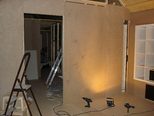

Här inunder har jag börjat regla lite på det stora sovrummet.
Liten smyg-in-garderob, stuvutrymmer till vänster i bild.

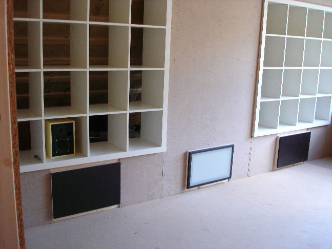

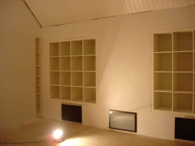

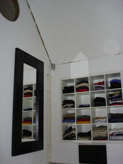

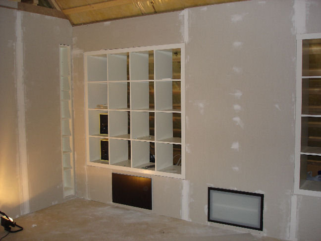

Här är våra garderober på plats. Bakstycke skall på så småningom och dörrar i MDF skall snickras till.

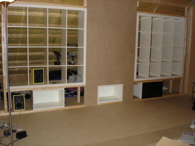

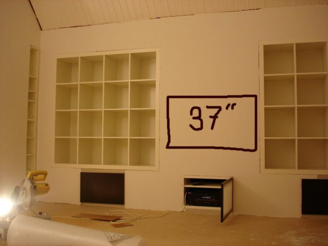

Första spånskivan på plats. Tänkt att det ska bli en plasma-TV mellan garderoberna och inbyggda högtalare diskret dolda av galler, under garderoberna.
Förstärkare och elektronik i mittenskåpet.

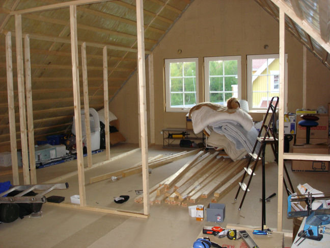

I andra änden av övervåningen:

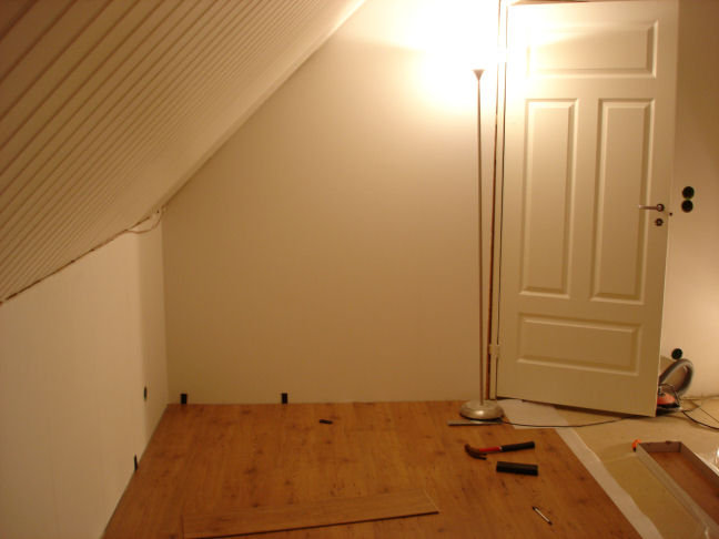

Lilla sovrummet:
Lite ytterliggare reglar klara, mellanvägg mot badrum, samma sovrum.
Lilla sovrummet:
Bra jobbat!
Jag önskar att jag kommit lika långt
Att bygga in olika fack i väggarna är smart och effektivt. Min ide var att med en central stereo kan man sen dra högtalarkablar till respektive rum - eller som i mitt fall -en bastu.
En annan sak att fundera på är takfönster. En betydande kostnad men ger en stor skillnad på övåningen.
// Anders

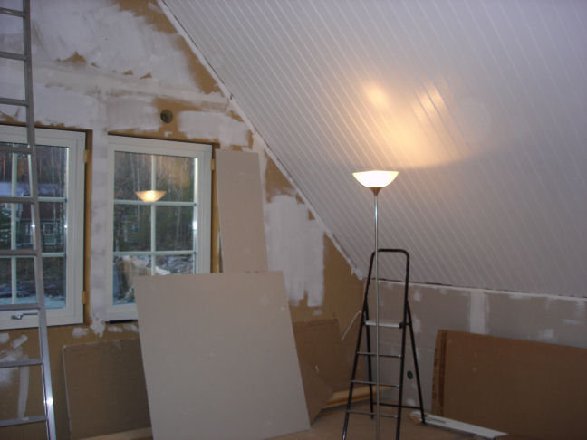

Snyggt jobbat förresten! Skall du utnyttja höjden till högre takhöjd någonstans tex i allrummet? Vi har lagt takhöjden till 3,5 m i allrummet, och det blev jättebra! Helst skulle vi ha velat ha det ända upp till nock´, men pga ventilationsrörens dragning fick vi kompromissa lite...

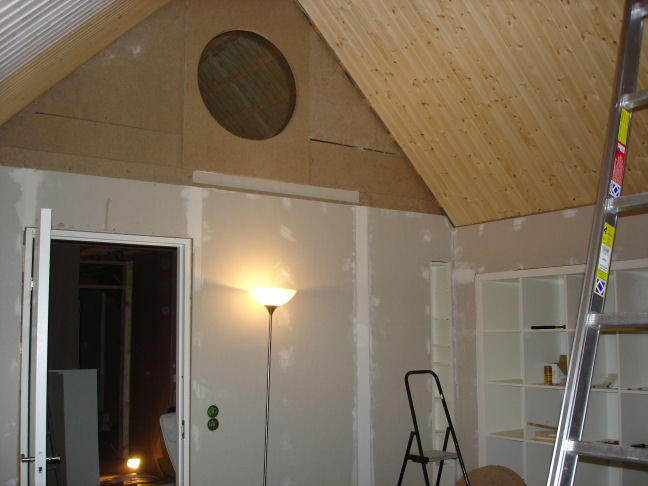

Skarpsynt..mkt riktigt ett Hjältevads Björken! =)

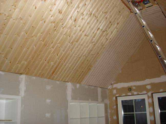

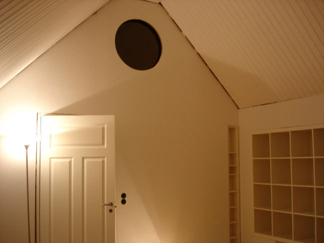

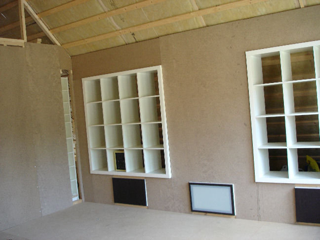

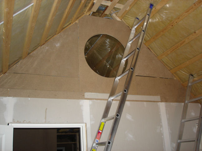

Vi kommer ha fullhöjd i vårt stora sovrum samt i ett sk allrum direkt när man kommer upp för trappen.

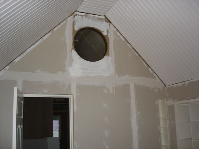

Fler bilder på sovrummet:

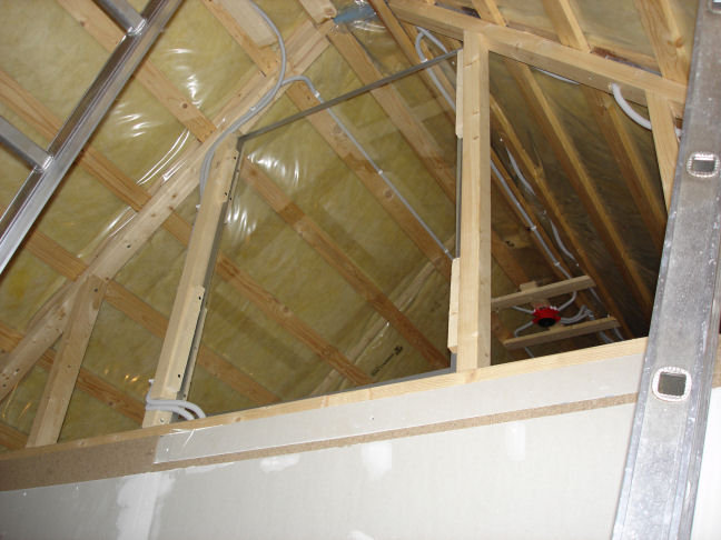

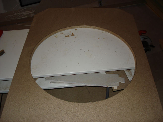

Tänkt att det ska bli ett runt fönster uppe vid nock där:

Det är ju bara att ta fram klingan och såga så ser det kanske finare ut men det är en plasma så den bygger ju inte mer än 10 cm ut från väggen så min tanke var att det ser rel. "stilrent" ut ändå.
Plasma-TV genererar ganska mkt värme så att bygga in en sådan är nog inte att rekommendera vad jag vet.

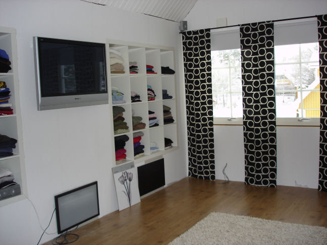

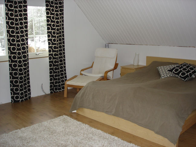

Mkt kvar att göra såsom: Lsiter,el-inkoppling,element,ny fåtölj,dörrar/draperier för garderoberna m.m.m.m.
