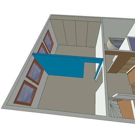

Jag tänkte dela av en 6.0 x 3.5m stor vardagsrum med en mellanvägg för att skapa 2 sovrum istället. Har stött på några funderingar när det gäller byggteknik och hur man går tillväga..
Tänkte använda 45x70 reglar till väggen. Frågan är hur jag skall fästa dem yttre reglarna mot gipsväggen? Skall jag använda mig någon form av plugg och isåfall, vilken typ? Antar att det är 13mm enkelgips eftersom det var det överallt i köket.
Vad skall jag använda mig av för skruv för att fästa i golvet? Golvet består av parkett och därunder golvspån (vet inte total tjocklek). Rummen är på övervånigen.
Antar att det är skruv som gäller nuförtiden när det gäller fästning av gipsskivorna? Alla andra väggar är dock spikade (70-tals standard)..

Proffssnickare är jag inte men detta är enligt vad jag har lärt mig hittils:
Jepp gipsen skruvar du om du vill göra det bekvämt för dig.
När det gäller golvet så skulle jag säga att du får skära bort parketen där väggen ska stå. Golvet ska inte klämmas fast under väggen om jag har fattat det rätt.
Kommer du ned till ren spånskiva i golvet så skippa skruven helt och limma dit syllen istället. Gör samma sak med första väggregeln och klipp där ev någon spik i syll och hammarband

Tack för svaret! Fick någonting att tänka på här. Vet dock inte om jag vill röra parketten (merjobb)..
2) Mja, det är ju i fint skick.. men väggen skall upp oavsett underlag. Hål går väl inte att undvika oavsett hur man gör, eller vad tänkte du?
3) Helst skall det vara så ljudisolerat som möjligt. Tänkte dock använda dämpull istället för dubbelgips..
4) Det kommer att bli en dörröppning på ena sidan av väggen.
Se den bifogade filen för överskådligare bild. Den blåfärgade väggen är den som skall upp.
1) Den skall stå där iallafall så länge vi bor kvar där.. så, svar ja.Byggaren skrev:
* Rädd om golvet/begränsad tid OCH "hårt" tak:
Kör med plåtutlägg mot golv/tak och träreglar som du spänner mellan tak/vägg. Fixera ev. med dubbelhäftande tape/lite lim och/eller någon smal skruv. Speciellt viktigt att fixera runt dörren!
* Skit i golvet, här skall byggas:
Limskruva plåtutlägg eller träregel mot tak/vägg, träreglar f.ö. Inga konstigheter utan skruva på, kolla ev. befintlig el/VVS först!
Använd gärna någon skiva (plyfa/OSB) bakom gipsen så kan du lättare fästa saker på väggen sen.
Ordentlig ljudisolering är svår att att få eftersom du har en dörr och därmed en luftsspalt under denna för ventilationens skull, eller?

Mmm. Det hade kännts som det självaklara valet om det hade varit så att taket inte hade varit av gummi (70-tal) vilket jag tänkte byta ut.Byggaren skrev:
Jag tänkte först och främst riva ner taket. Då kommer takstolarna / bjälkarna ovanför taket att bli synliga, där jag sedan kommer att fästa den övre väggregeln i.
När väggen e klar så lägger jag nytt tak. Det innebär att, om jag skulle riva väggen så kommer det saknas en bit av taket där väggen satt..
Så, det får helt enkelt bli en permanent lösning.
Ovanför ditt "barracuda/gummitak" har du sannolikt ett par cm mellanrum, i vilket man har dragit elrör, och sedan kommer troligtvis ett brädtak. Du kan ju riva och bygga ditt nya tak innan du bygger väggen så går den att ta bort sedan utan att det saknas en remsa av taket. På grund av eldragningar så får du troligtvis spika glespanel i taket och sedan skruva gips. Placera då en gles där väggen skall stå, så att du har något att skruva takregeln i.
Om jag skulle göra jobbet skulle jag;
-Riva taket.
-Glesa med 27x69 råplanad form (3 sidor hyvlade). Skruvas på c/c 300 +runt om utmed väggarna.
-Skruva upp 13 mm gips. Tips: Hyr en gipshiss! Det går att spika ihop stöd också, men med en hiss är det betydligt enklare att få det bra.
-Skruva plåtutlägg i tak och på golv. Jag skulle använda 70 mm plåtutlägg med polyetenduk, då dessa går att få med högre kanter (SKP 70/60). Bottenregeln skulle jag nubba fast i parkettgolvet med 13 mm montageskruv. Hålen blir små och är lätta att spackla igen när väggen rivs -golvet kommer ändå att behöva slipas om den dagen pga att det har blekts annorlunda där väggen har stått.
-Trava i 45x70 träreglar. Skruva genom plåtutläggens kant in i regeln. Mot väggarna skulle jag nog bara komplettera avslutningsreglarna med PL400 mot väggarna.
-Isolera. En del nöjer sig med 45 mm ljudisolering, men väggen blir då "burkigare" än om man använder 70 mm.
-Gipsa, montera dörr, spika foder och socklar.
