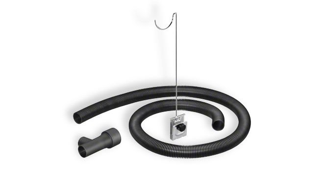

Det jag tycker är lite negativt är att dammutsuget inte är optimalt.
Har du testat med det här tillbehöret?ceson skrev:Jag velade mellan J och XC och valde XC med GTA 60W och har inte ångrat mig ett ögonblick. Hyfsat lätt att rulla ut och upp på kärran om jag vill ha med den. Jag har satt en hel del panel i gamla byggnader och trodde att jag skulle ta med den på dessa uppdrag men jag tycker det är lättare och smidigare att klyva passbitar med sänksågen. Skulle jag flytta med sågen hela tiden skulle jag kanske tittat på J men inte så som jag har det att den mestadels står hemma.
http://www.bosch-professional.com/se/sv/tsvh-3-33641-ocs-p/
Hittade ju självklart denna som ett alternativ ifall inte TS redan beställt....
