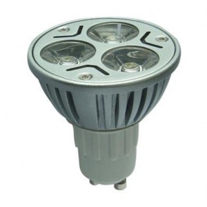

Betr brand, hittade detta.
För att minska detta problem finns en mycket enkel lösning. En LED-lampa blir aldrig varmare än 50-60 grader och kräver därför mycket liten luftspalt. De enorma skyddsburkar som används för halogenspotlights behöver ej i samma utsträckning användas. Det man bör tänka på vid installation av en LED-spotlight är att luft kan cirkulera fritt kring lampan. En skyddsspalt på 1-2 cm är tillräckligt.
Andra fördelar med LED-belysning är den långa livslängden, ca. 25 000 timmar, det är mer än 12 gånger så lång tid som en halogenlampa. Bara detta täcker en stor del av LED-lampans kostnad. Därtill förbrukar en LED-spotlight endast 3W vilket motsvarar 25-30W halogenlampa. På att byta en lampa sparar du således över 25W för varje timme lampan används.
Vid normalt användande är en LED-lampa oftast återbetald inom 2-3 år. vilket innebär att du under lampans livslängd sparar 100-tals kronor. Utöver den vinst du gör i rena pengar minskar koldioxidsutsläppen och din påverkan på växthuseffekten LED-belysningen är även fri från kvicksilver och bly. Därtill skapar du ett brandsäkrare hem för dig och din familj.
LED-spotlight med GU10-sockel 3x1W blir aldrig varmare än 60 grader. Brandsäker belysning

Man bör inte dimensionera ett spottskydd för en GU10-sockel efter en LED-lampa.seniorkonsult skrev:
Möjligheten att sätta i en 50W halogenlampa gör att man bör ha skydd efter det.
Nästa ägare av huset har kanske ingen aning om att det sitter LED och tar med sig lampan till affären och jämför sockel......
