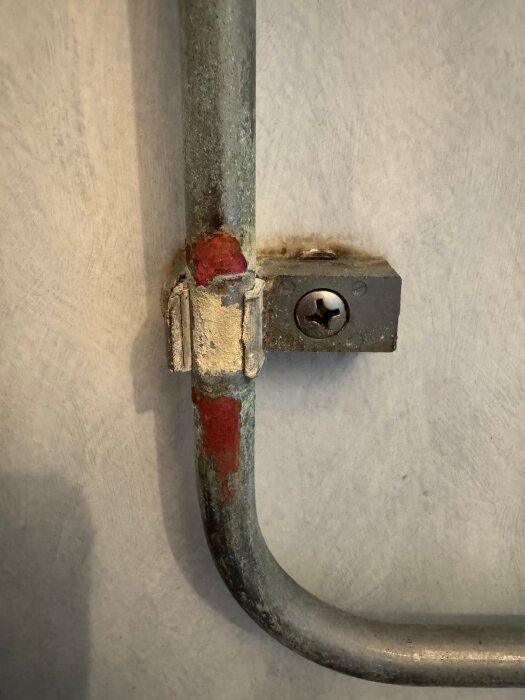

Är detta ett varmvattenrör som microläcker/håller på att få läcka?
Och håller fast vid, byt de angripna rören, både funktion och utseendemässigt. Sedan har du tid på dig fram tills det år det blir renovering att undersöka vattenkvalite och lösning.

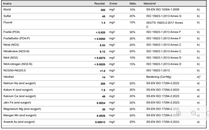

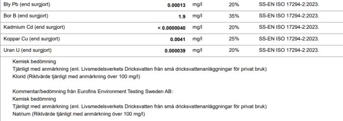

Det stämmer att här är kalkrikt vatten och nära havet,så kanske även högre salthalt än "normalt".
Senaste vattenprovet är för knappt ett år sedan och U.A, men har inte tittat noggrannare på specifikationen, får leta upp den.

Men alltså - vad är det för (industriavfalls)vatten du duschar i ??? ;-)
Du har inte någon allt för lastgammal vattenprov att lägga upp här??
Vet att miljö i ladugård kan få det ena och det andra 'otänkbara' att börja korrodera upp och misstänker att ammoniak-gasen från gödslet som löser sig i vattenfilm även i låga nivåer är en av i dom fallen faktorerna till att saker korroderar upp fortare.
I ditt fall är det så väldigt tydligt att det är varmvattenledningen som med sin värme hela tiden torkar upp och det blir saker (som kalk, vilket syns bakom den avtagna delen) kvar på ytan som driver på (pit)korrosionen av kromlagret, förmodligen i skydd under kalket bildar en lokalmiljö som korroderar och till sist går igenom till kopparen medans kallvattenledningen med konstant kondenserande håller ytan ren från olika salter som kan kan komma med stänk i samband med bad/dusch, inte har några korrosionsskador ...

Rengöring/avkalkning med ättika/ättiksyra ?
Ättika och koppar/mässing ingen bra kombination i längden och har man ofta avkalkat badrummet med detta så kan det vara en del av förklaringen, dock inte hela förklaringen till korrosionsangreppen.
Använd annan avkalkningsmedel än blandningar som innehåller ättika i fortsättning för rengöring av rör och annat som har koppar i sig.

Tänkte i liknande banor att någon gett sig på att försöka ta bort kalkavlagringar med en alltför agressiv metod? Typ dragit på svavelsyra, eller, kanske mer troligt, låtit något trögflytande koncentrerat medel verka under alldeles för lång tid?X xxargs skrev:
Som när min granne skulle städa trapphuset genom att ringla koncentrerad klorin på marmorgolvet och "låta det verka" 🤬
Verkar osannolikt att enbart vattnet skulle kunna ställa till med det där.
