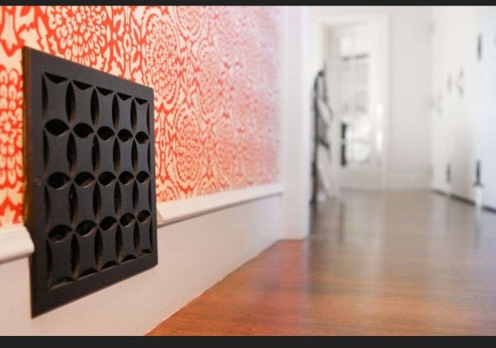

Vi bor i ett tvåvåningshus från sent 1800-tal med vind ovanför. Vinden har vi isolerat med träfiberisolering och ångbroms. Huset har självdrag och träfönster från 1950-talet.
I ett av de mindre sovrummen sover ett barn och till och från även en vuxen. Dörren brukar vara stängd och luften blir då dålig, med CO₂-värden på omkring 1 600 ppm under natten. Med dörren på glänt ligger värdet på cirka 600–700 ppm, men vi behöver kunna hålla dörren stängd eftersom barnet är lättväckt.
Vi vill inte installera FTX eller ha stora, synliga ventilationsdon i plast som inte passar huset. Vi vill inte heller ta upp ett vanligt ventilationshål mot hallen, eftersom det är mycket rörelse där och vi inte vill släppa in ljud i sovrummet.
Har någon löst ett liknande problem på ett diskret sätt som passar ett äldre hus? Även en lösning mot hallen kan vara intressant om den verkligen dämpar ljud bra.
Tips och bilder på egna lösningar uppskattas!

Man kan ju dra FTX och ha lite gammeldags liknande mässingsgaller eller dylikt för en mycket diskret look. Men kostar väldigt mycket och ni får riva dom flesta väggar för att lyckas med det
  • Svart mässingsgaller monterat på väggen i en hall med röd och vit blommig tapet.
FTX är inte aktuellt för oss, just eftersom vi vill undvika stora ingrepp. Vi har förmånen att bo i ett ganska orört hus och vill bevara det, snarare än att riva och ersätta originalmaterial. Därför söker vi en mer varsam lösning.
