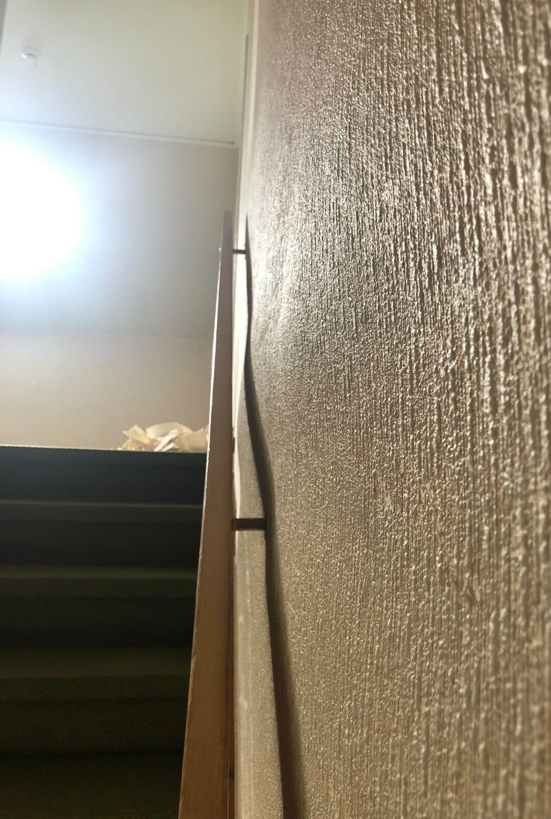

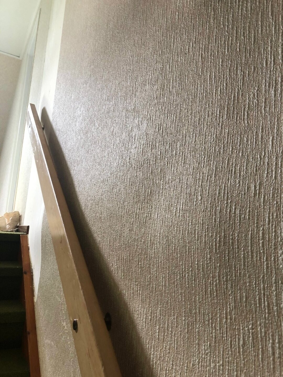

Har dessverre ikke noe bra eget bilde hvor det synes.. Av og til vanskelig å få med tydelig på bilde
Disse bildene er lånt fra en annen tråd her på byggahus..
Men ikke uvanlig at det buler ut i bølger opp til 5-7 cm avhengig av avstand mellom spikerader.. Noen ganger flere bølger langs hele vegger..

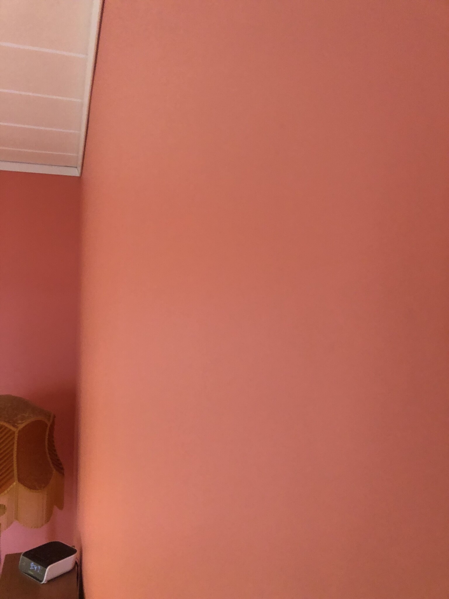

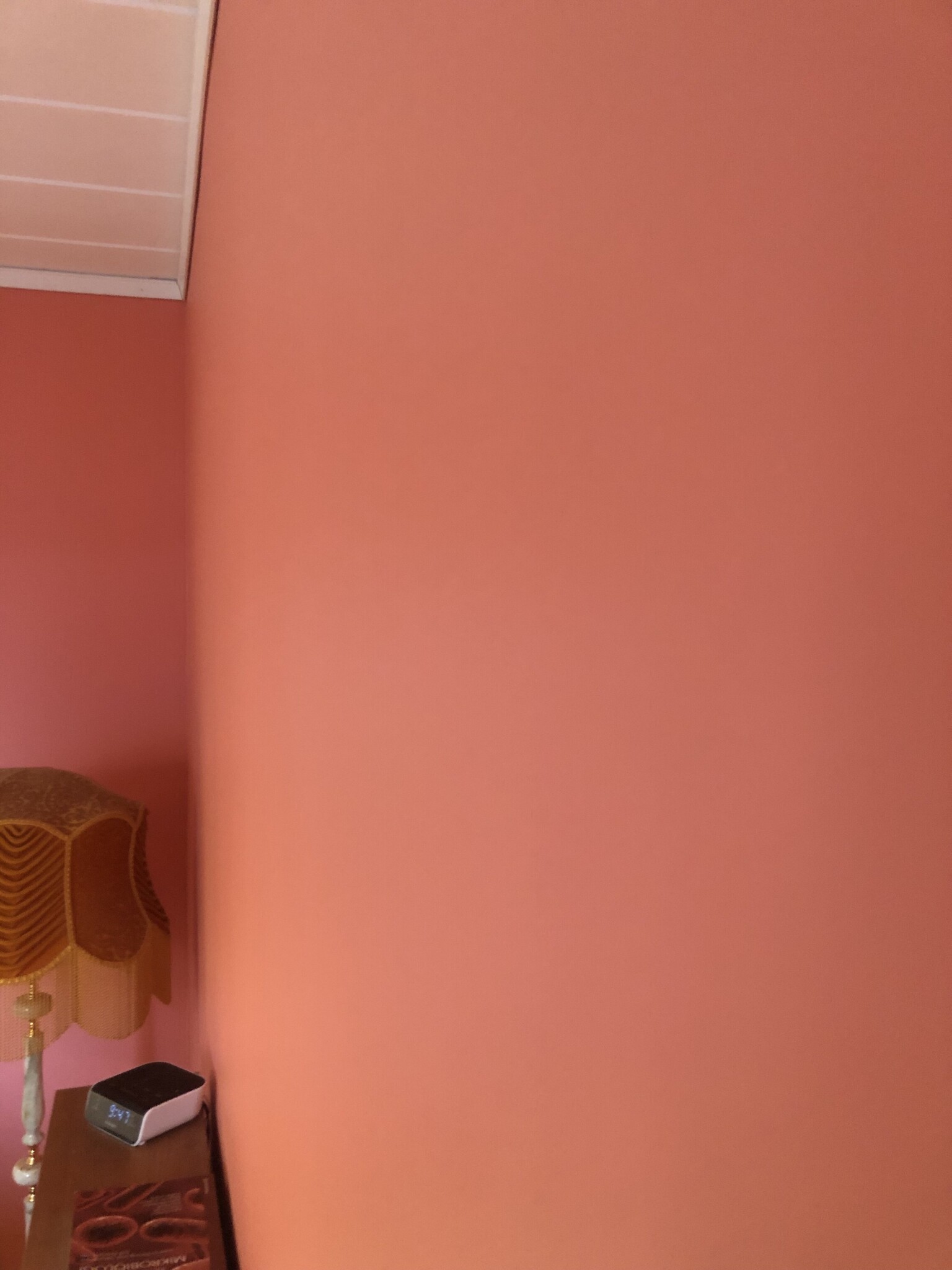

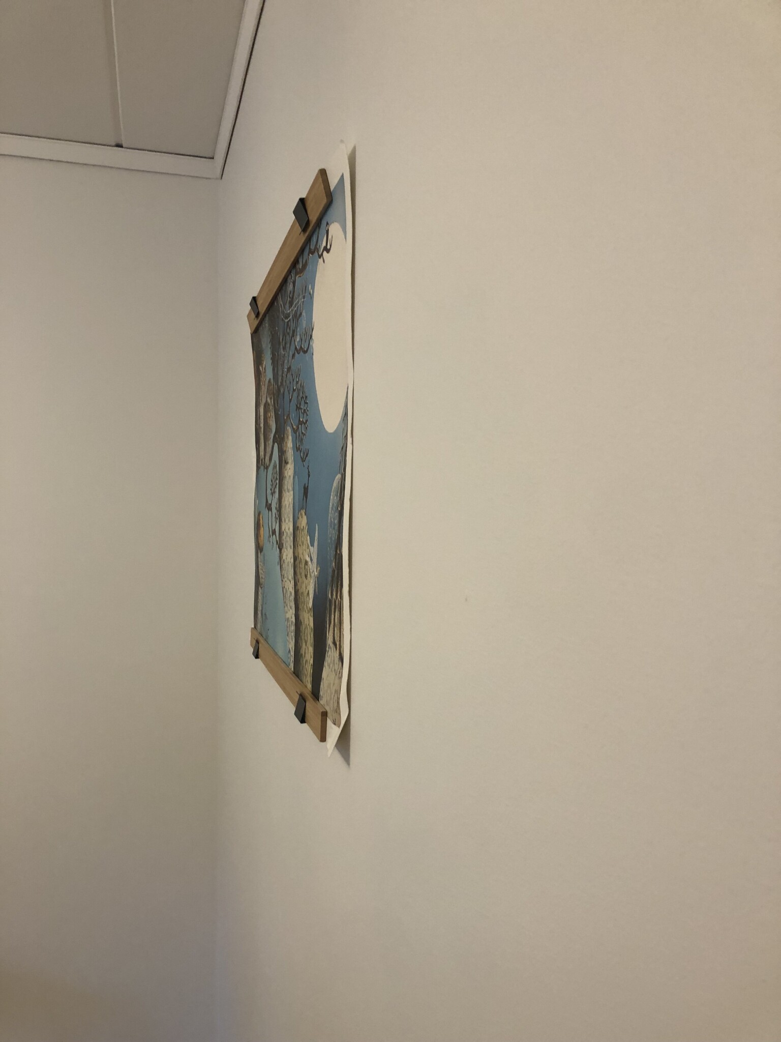

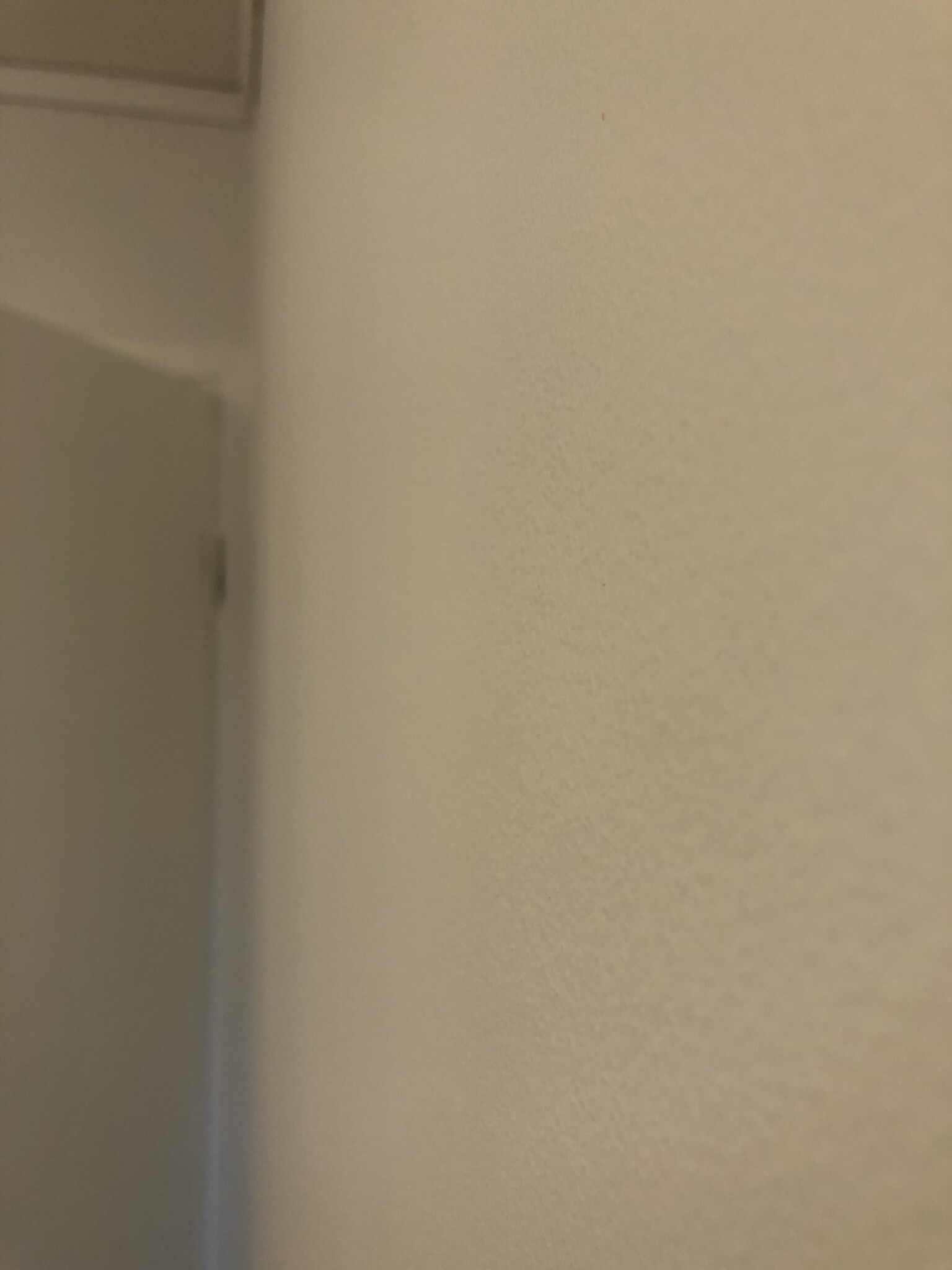

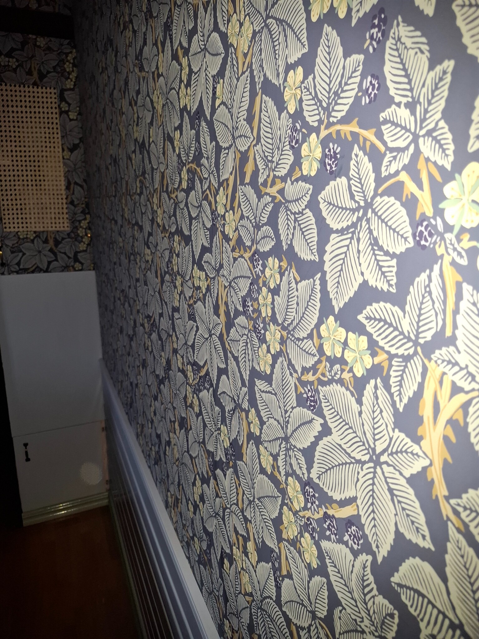

Nå fikk jeg til bilder! Vanskelig å fotografere ujevnheter jeg ikke opplever finnes, men dette er iallfall mitt resultat av sparkel+farge på tretex.E erkana skrev:Virkelig! Morsom lesning! Det blir nok feil (og riktig) uansett hvordan jeg velger å gjøre... 😅
