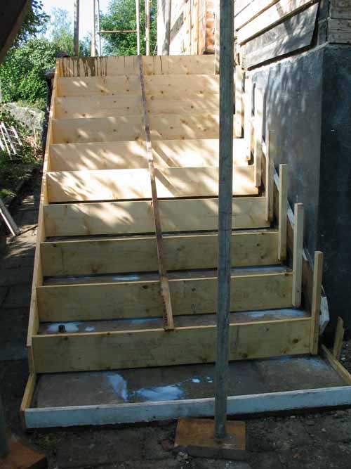

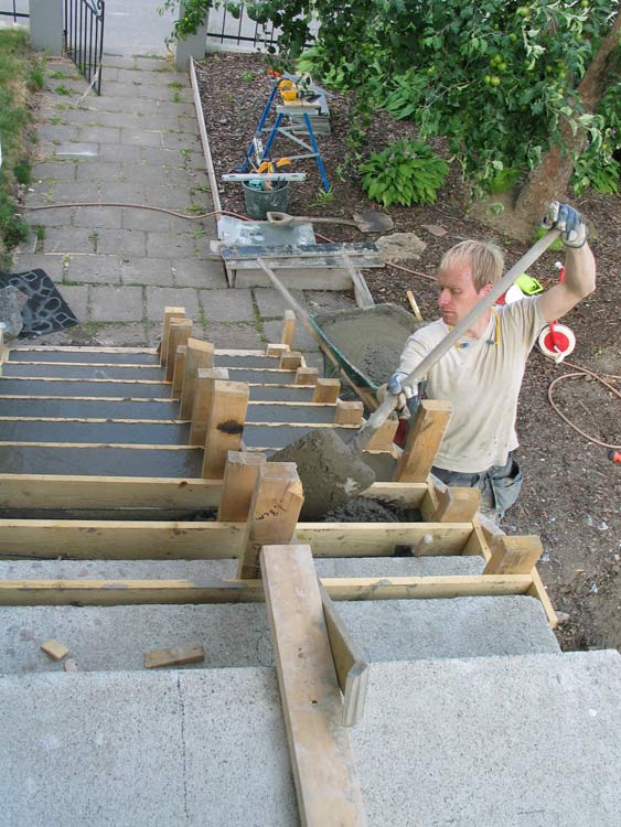

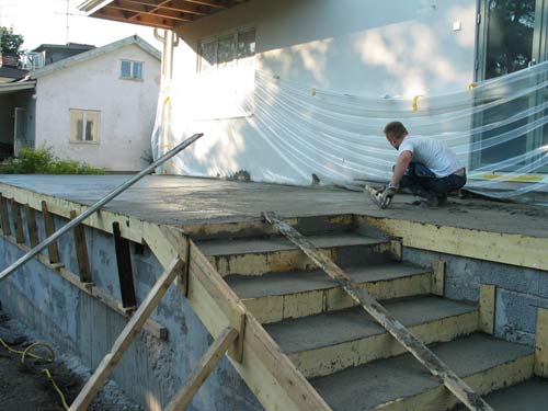

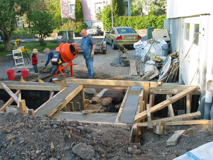

Her har jeg et par bilder av trappene våre vi har støpt. Det kan være lurt å ha en stabiliserende regel på midten siden formeverket ellers kan bue seg.
Første formen.

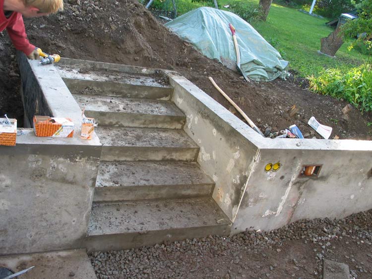

Her renoverte vi entrétrappen. Vi bilte bort deler av trappen og renoverte den deretter.
Andre formen:
Her bygde vi en terrasse med lecablokker og en solid dose betong...9 kubikk tror jeg.

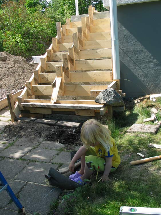

Tredje formen:

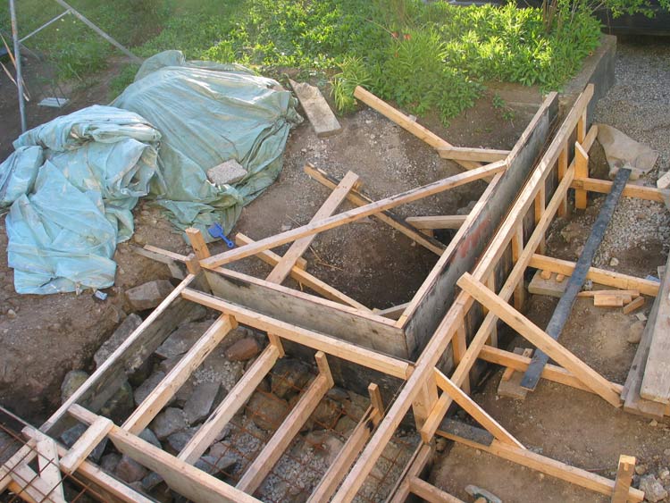

Her støpte vi en støttemur og trapp i en støping. Formbygget tok sin lille stund, men sluttresultatet ble virkelig bra. Formen holdt og støpingen ble rett. Tror det gikk med ca 2 kubikk betong. Vi blandet selv.
Fjerde formen:

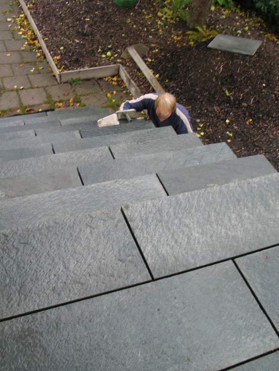

Nå har turen kommet til entrétrappen igjen (samme som Første formen). Trappen har vært for bratt, så jeg kom på å bygge om den....Øverste trinnet ble 3 cm dypere, neste trinn 6 cm og deretter 9, 12 osv... Nederst ble det helt nye trappetrinn.
Deretter havnet det skifer på trappen:
Første formen.
Andre formen:
Tredje formen:
Fjerde formen:

Ja, nå har vi støpt, og det gikk vel bra tror jeg, men det var slitsomt.
Betongbilen kom like før 14, og vi var ferdige klokka 21:30. Mange steg var det å jevne ut.
Vår betong het GDS-BETONG C32/40 16 S3 - S4 LU VCT0,45 - S3.
Om det var bra eller dårlig, rett eller feil, viser seg vel ikke før etter noen år antar jeg.
Den fungerte i alle fall bra å arbeide med og ble pent værende i formene mens vi holdt på.
Litt observasjoner:
Det hadde vært bedre å ha doble sett av alle verktøy når man lager to trapper, da hadde det gått raskere.
Formene fungerte. Men våre forsterkningsbord på trinnene var litt i veien når man skulle arbeide med trinnenes overflater. Vi prøvde å fjerne en og innså raskt at de trengs for at formen skal holde formen.
Det hadde vært bedre å få betongen direkte på morgenen, for det rakk å bli mørkt før vi var ferdige. (Men det kunne vi ikke påvirke.)
Jeg kunne tenke meg at vår betong var noe for løs for knicklas vognstykkene. Men som sagt, om vi hadde avstått renna, kunne vi ha fått seigere betong.
Og til slutt - hadde jeg kunnet finne en håndverker som kunne se meg i øynene og si at han kan dette, og som kunne gi gode referanser, ville han fått gjøre det. Men vi fant ingen. Og det som står i denne tråden antyder jo også at både håndverk og kvaliteten på betongen varierer en hel del selv hos dem som kaller seg proffer. Så var det også når vi snakket med våre naboer som har fått trapper bygget. Ingen ville anbefale sine håndverkere, og en hadde blitt tvunget til å få sine håndverkere til å pigge bort, gjøre om og gjøre rett.
Så nå får vel fremtiden vise om våre trapper ble bra eller ikke.
