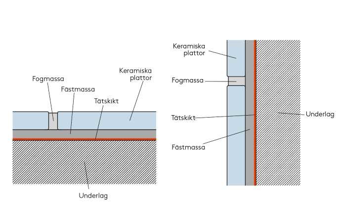

2 - Hvordan vannsikres gulvet i våtrommene?
3 - Hvordan vannsikres overgang gulv til vegg i våtrommene?

Du kan ikke bruke platen som gulv på våtrom. Det kreves tettesjikt i gulv og vegg. Dette kommer over platen. Det er altså ikke mulig å ha det samme gulvet på badet.
Du kan selvfølgelig velge fliser eller annet på badet. Vil du ha betong, se på microcement som er godkjent på bad.
