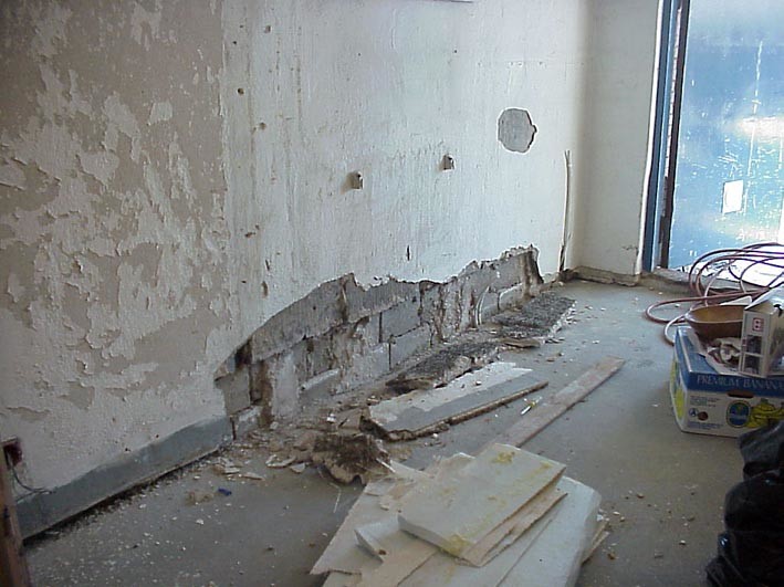

Uttrykte meg litt uklart angående vår kjellerkonstruksjon.
Det er en terrengkjeller hvor vi blant annet bygger om den gamle garasjen til tv-stue. Huset er i lettbetong fra 50-tallet og har ikke tidligere blitt omdrenerert. Huset ligger på en ås og grunnen er meget drenerende. Tidligere var garasjen innredet med blant annet badstue og relax, oppforet og med mineralull og trepanel på innsiden - ingen fuktproblemer.
Nå har jeg fjernet platen, isolert, støpt ny plate med gulvvarme og samtidig drenert om! Da gulvet forsvant oppdaget jeg at nederste 40 cm av innerveggene var i betong hulstein (de går deretter ytterligere 60 cm ned under gulvet). Over betong hulsteinen har man deretter bygget videre med vanlige lettbetongblokker. Den delen fra gulv opp til at lettbetongstammen begynner er isolert med treullsplater. Det virker også være noen centimeter avstand til betong hulsteinen for jeg får inn hånden på visse steder. Bildet nedenfor får illustrere elendigheten.
For å få pent må veggene fikses. Dels har treullsdelene falt ned og der må det bygges ca. 6 cm til ferdig vegg. Dels har "vanlig" puss falt ned og visse deler er løse.
Min tanke er som sagt å pusse opp hele rommet med gips puss. Også de forholdsvis små delene hvor treullen har gått i oppløsning. Visse deler blir da helt uten isolering. Kanskje man skal mure fast tynne lettbetongblokker der!?
Synspunkter?

Men hvorfor river du ikke ned hele sullamitten til betongen? Treullen er ikke så kul å ha i kjellerveggen, da den er organisk. Hvis du har drenert om, har du vel isolasjon på utsiden, så det burde vel holde for varmen sin del. Dessuten sier man vel at isolasjon på kjellervegg innvendig er bra å unngå.
Mitt forslag:
Riv ned alt. Det kan ikke ta så mange timer.
Puss på stenen. Puss koster ikke så forferdelig mye og er ikke så slitsomt å påføre, synes i alle fall ikke jeg
Selv om du ikke har fuktproblemer i dag, har du nå en til stor del ny konstruksjon med nye forutsetninger og nytt bruk.
Selv om jeg er enig med deg i at risikoen for at det blir problem er liten, så er det ikke moro å få det problemet når man har innredet ferdig.
Da ville man gjerne hatt de der bukseselene når man hadde veggen halvåpen.
Så tenker i alle fall jeg i min kjellerrenovering...
Man finner stadig nye ting når man river.
Blant annet en radiatorstamme som ikke tålte mitt tigersagblad. Allergisk tror jeg
Det kostet bare 3000 kr i jourrørlegger.
Det er gøy å gjøre selv...

Det er vel bare jeg som er 'allergisk' mot nye uprøvde materialer i forhold til gamle, som jeg av erfaring vet fungerer utmerket. Har derfor alltid hatt innstillingen: å la andre prøve først og lære av deres feil. Spesielt i slike sammenhenger der fuktighet er involvert. Men da må det gå fem-ti år så jeg med sikkerhet vet at de fungerer. (For oftest gjør de ikke det.) Det pleier å bli 'billigere' i lengdenByggaren skrev:
Gypsum gipsbruk har vært på markedet i Sverige siden 80-tallet... og har historiske røtter som går nesten like langt tilbake som kalkbruket
Ifølge "A" har han jo også revet ned lekter og isolasjon fra veggene uten å finne noen problemer, så vi må nok forutsette at han har gode forutsetninger.
Å kalle løsningen i "A:s" hus for sparebygging er litt tøft, det har jo vært en garasje og det er bygget på 50-tallet... man gjorde sånn og jeg kan ikke se at det er noen problemer med det

Er enig med byggherren om at "rikig" sementbasert puss sikkert er det teknisk beste.
Esteten i meg sier dog at sement aldri blir jevn og fin, da må den bredsparkles. Hvis man likevel skal sparkle kan man like gjerne bruke gipsputs fra begynnelsen - sluttresultatet blir like dårlig fra funksjonelt synspunkt og like glatt og fint fra estetisk synsvinkel??
Forskjellen blir da dobbelt så mye jobb med det førstnevnte alternativet.

Prisen per kvm og millimeter tykkelse er noe høyere for gipsbruk enn for KC-bruk.
En sekk er omtrent dobbelt så dyr som KC-bruket, men du får ut ca 30 liter sammenlignet med 13 liter på en sekk bruk.
Sjekk lenken...
http://optiroc.lithoteknik.se/pid/data_sheet/pdf/2095_1.pdf
