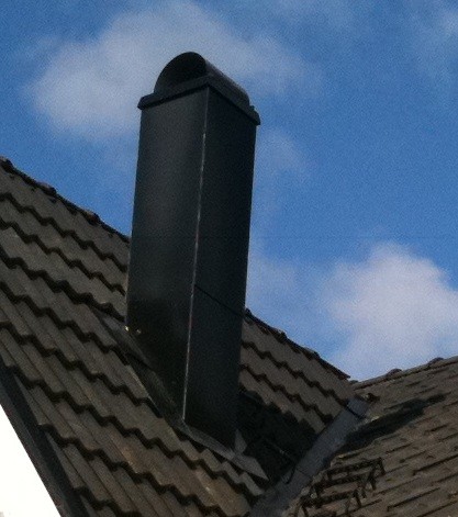

Oppdaterer nå etter helgen... brukte gårsdagen på å rive bort den ikke tette og ikke godkjente sølvteipen og erstattet med omtrent en rull aldersbestandig tape. Teip som jeg for øvrig la frem til håndverkerne men som de åpenbart ikke ville bruke... så fikk jeg bruke fugeskum, byggsilikon, brannmatte og brannstopp..og nøye sørge for å ikke være nærmere med ikke-varmebestandige materialer enn 50mm fra skorsteinen... fikk det tett nok så det ikke trekker luft rett igjennom...diffusjonstett ble det neppe. Takker gudene for at jeg har undertrykksventilasjon i huset...
Med tanke på hvor klønete blikkarbeid og total uvitenhet om dampsperrer som installatørene hadde så skal det bli interessant å se om feieren godkjenner det hele...
Har du ikke et bilde av hvordan det ser ut hos deg? Jeg tror ikke det skal renne inn vann noe sted faktisk, det overlapper over alt...men det ser for **** ut. Men vennligst konkretiser hvilke detaljer du ser som feil, bortsett fra det jeg selv har lagt merke til.meckis skrev:

sjekk monteringsinstruksjonene her:
http://www.schiedel.se/fileadmin/data/sweden/pdf/Monteringsinstruktion_-_Fyrkantig_huv.pdf
er det denne hetten?
overbeslaget skal jo sitte innenfor mantelpaketet.
riktignok så finnes det en underbeslag som skal tette med, men det ser ut som en 3-åring monterte det.
Ah...du så feil...overbeslaget sitter jo innenfor mantelpaketet, det du ser er planplaten som skal koble fra mønet til overbeslaget (Korrugert platetak).. ser at det ser ut som overbeslaget nå ja.. det er klippet i samme form, ettersom tanken jo er at det skal kobles pent mot mantelpaketet. Noe det ikke gjør...
