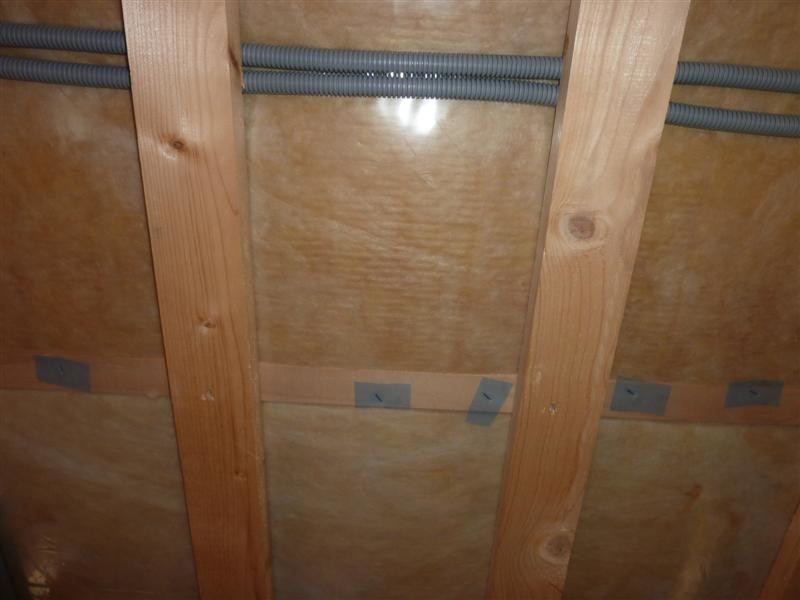

Hvilken størrelse på klamme er passende for plast (og vindpapp) fungerer det å bruke type 13/8? Eller trenger jeg en ny pistol som klare litt bredere klammer?

Hvilken størrelse på klammer er passende for plast (og vindsperre) fungerer det å kjøre med type 13/8? Eller trenger jeg en ny pistol som kan håndtere litt bredere klammer?
Det fungerer bra. Jeg har nok mest brukt Rapid 13/6 tror jeg. Plast/vindduk går uansett som regel i stykker før klammeret kryper ut, så lengre enn 6 mm klammer tror jeg ikke er til noen nytte. Men neppe noe problem heller, eventuelt litt mer slitsomt å dra ut om man skulle trenge det.
Om plastfolie og klammer:
Slik ser det ut i mitt tak.
Klamrene sitter tett, ellers går det jo direkte hull i folien ved oppsettingen pga dens vekt.
Og over hver klammer sitter en bit tape som tetning (de blå firkantene).
Det er jo ingenting som klemmer folien der oppe over spikerslagene.
Jeg synes det ser meget velgjort ut.
Plastfolie i tak festet med klammer, med blå firkantet tape som tettning over klammerne. Trerammer og elektriske rør er synlige over folien.
Mikael_L
Om jeg noen ganger har hatt litt problemer med at folien skal holde, at klammeret ikke bare skal gå gjennom, så har jeg først satt en liten bit ÅB-tape på folien og deretter stiftet med stiftepistolen, da holder det for betydelig mer.
Mikael_L skrev:
Om jeg noen ganger har hatt litt problemer med at folien skal holde, at klammeret ikke bare skal gå gjennom, så har jeg først satt en liten bit ÅB-tape på folien og så skutt fast med stiftepistolen, da holder det for betydelig mer.
Her er det definitivt motsatt:
Tape-bitene er satt på etter klammeringen.
Det var for øvrig dyktige polske snekkere som gjorde jobben (ansatt av en svensk byggmester).
