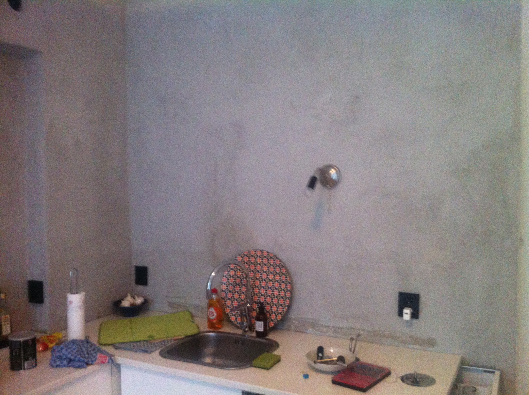

Jeg vurderer muligens å bygge en nisje over benkeplate, 60 cm bred, 60 cm høy, 26 cm dyp. (altså der lampe og stikkontakt er) Hva er den beste måten å rive en del av veggen uten å ødelegge for mye? Bak veggen er det et spiskammer, og veggen er ikke bærende, og el er lett å flytte.
Ikke 100 % sikker på ideen, kanskje for krevende og dyrt. Ideen var, siden jeg ikke har overskap, å ha tallerkenene og glassene mine der.
Kjøkkenbenk med vask, oppvaskbørste, oppvaskmiddel og stikkontakter, grå betongvegg med lampe, for idé om nisje i kjøkkenvegg.
Sett inn et overskap istedenfor, og ta strømmen som går til lampen som tilførsel til belysning under overskapet. Eller bare en hylle på veggen.
Hvor tykk er veggen? Blir det virkelig plass til 26 cm dyp nisje?

Veggen er ca 10 cm, men bak den er et spisskammers som jeg skal bruke for å få ekstra dybde på nisje.
