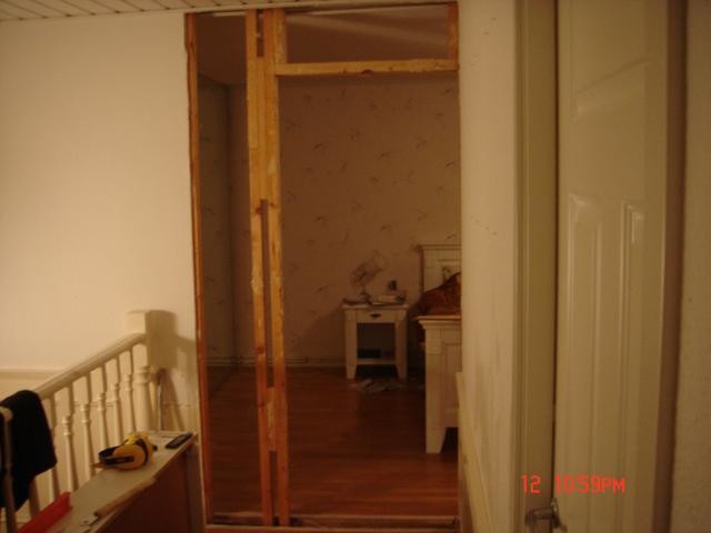

Nå har jeg støtt på en underlig variant av sammenkoblede stendere i huset mitt så mange ganger at jeg må stille et spørsmål;
På et flertall av mine bærende vegger så sitter det to stykker 45x70 stendere som er sammenkoblet med en liten trebit mellom stenderne som er 28x70.
Noen slags sandwichkonstruksjon av stenderne således.
Følgeopp-spørsmålet er hvorfor det er gjort slik?
Blir det større holdfasthet da?
Hvorfor ikke spikre sammen stenderne direkte med hverandre?
Se vedlagt bilde!
// Kim
  • To bærende vegger med sandwichkonstruksjon av sammenbundne treplanker, 45x70 og 28x70, i en innendørs byggeplass.

ser ut som at det har vært en dør der. Kanskje passet det ikke med reisverket, men med en 28x70 +45x70 ble det bra. Det er ikke direkte noen forskjell i bæring. Bærende innervegger pleier i kataloghus å være 45x95 med en innfelt 45x95 i lysning under hammarband.

Ja, det er helt riktig, det har vært en dør der :) Det skal sitte en ny dør der snart, men ca. 400 mm mer til venstre på bildet.
Dette i tilfelle dobbeltregelen skulle være bærende;
Rett over "dobbeltregelen" sitter en takstol, så jeg tenkte at jeg skulle sette en stender litt lenger inn i rommet ved samme sted som dobbeltregelen, deretter spikre en til bjelke i taket under den eksisterende. (Som forsterkning siden de nye reglene ikke havner rett under takstolen)
Deretter spikre nye regler som passer inn til den nye plasseringen for døren.
Hva tror du om min konstruksjon?
// Kim
Fasit ble følgende;
Veggen var bærende, kjente at fuchssvansen klemte seg litt fast under sagingen. Så det ble en stender og ovenstående konstruksjon. Funker bra!

Nei, i gamle hus er det vanlig at det oppstår litt spenning selv i ikke-bærende konstruksjoner når det har vært belastning ovenfra i et antall år.
