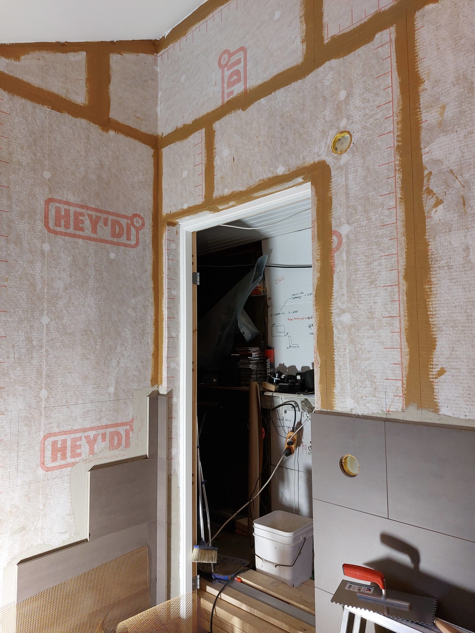

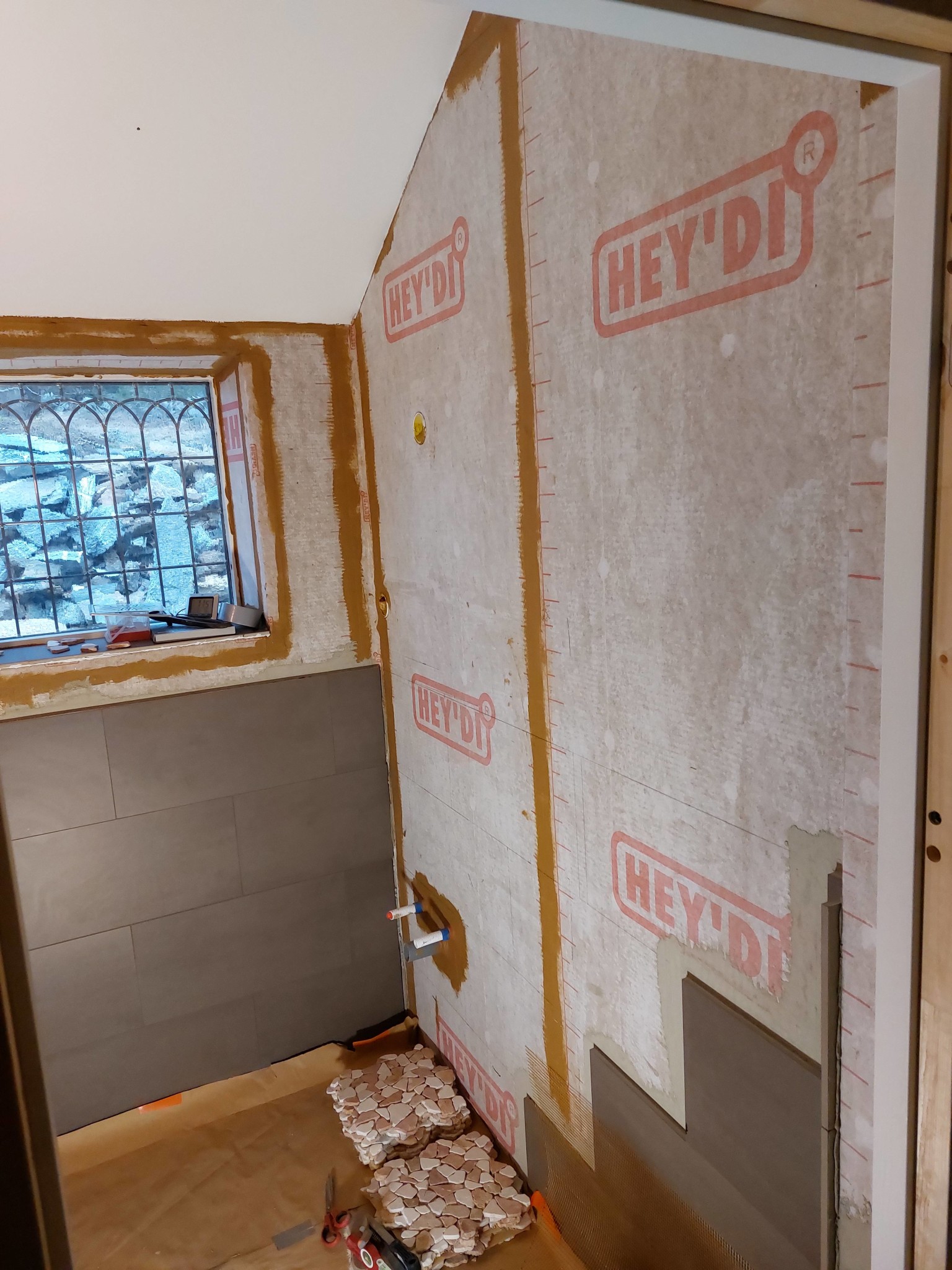

Tjohei!
Skal snart, kanskje til helgen, pusse badet med Webers Designpuss.
Da eneste pussarbeidet jeg har utført er å ha slammet vår grunnmur, noe som var enkelt og ikke stilte noen direkte krav til utseendet, ønsker jeg tips og råd
Underlaget er våtromsplater med tetningsfolie, så det skal være rett og glatt bortsett fra foliens skjøter som bygger ut litt.
Slik skriver de i beskrivelsen:
1. På det ferdige tettlaget påføres med 6-8 mm festekam et lag weber rex fix som etter utjevning med festekammens glatte side gir et heldekkende lag på cirka 2-3 mm.
2. Mens weber rex fix fortsatt er våt og senest innen en time, påføres et lag på 5-7 mm av Weber Designpuss som jevnes ut med en glatt stålspatel.
3. Mens den påførte mørtelen er våt, påføres webertherm 397 EF-nett som stålglattes inn slik at hele nettet blir omsluttet av mørtel og en glatt og jevn overflate oppnås. Innvendige og utvendige hjørner, vinduer og dørkarmer kompletteres med webertherm 391 hjørnelist som applikeres samtidig med webertherm 397 EF-nett.
4. Når første laget har tørket og tidligst etter et døgn, skal ytterligere cirka 4-5 mm av Weber Designpuss legges på som deretter filtres eller kostes til en ønsket struktur.
https://www.se.weber/files/se/2020-02/weber-designputssystem-for-vatrum.pdf
Mitt viktigste spørsmål, som jeg ikke finner svar på via Google, er om jeg trenger å pusse hele rommet i en omgang. Eller om jeg kan gjøre en flate av gangen. Altså en vegg. Så la det tørke, og deretter, kanskje neste dag pusse en annen vegg. Eller risikerer hjørnene å sprekke da?
Hvert hjørne vil naturlig nok bli nettert ifølge beskrivelsen.
Et annet spørsmål jeg har er om jeg bør bruke meg av skinner. Jeg antar at det ikke trengs da underlaget er rett
Hvilke verktøy anbefaler dere?

Jeg har pusset deler, typ 1 vegg. Det går, men det blir ikke like bra (pent) som å gjøre alt i ett sveip. Så om mulig ville jeg prøvd å få alt ferdig, eller i alle fall få så få skjøter som mulig.
Jeg har brukt både med og uten skinner. Det blir jevnere tykkelse med skinner i alle fall når jeg pusser. Skinnen er til for å få jevn tykkelse, ikke for å rette opp veggen. Men det burde vel stå i instruksjonen?
Pussebrett, kanitz, sverd og passende formet murskje pleier jeg å bruke.

Årsaken til at du ikke får noe fornuftig svar er jo at dette ikke handler om tradisjonell pussing.
Dette er jo mot microcement/tadelakt, og da bør produsentens anvisninger følges, siden det ikke riktig finnes vanlig praksis da overflaten ikke er særlig utbredt i Norge (ennå).
Det kritiske slik jeg ser det er hvordan man skal håndtere hjørnelister hvis man deler det opp vegg for vegg.
Og fremdeles få en bra startposisjon når tilgrensende vegg skal gjøres.
Du bør nok kontakte leverandøren for å diskutere spørsmålet, det er jo uansett deres produkt og de som skal gi garantiene til slutt.

Takk for svar
Webers instruksjoner er de jeg skrev & lenket.
Det sies ingenting mer om framgangsmåten. Derfor tenkte jeg at det samme burde gjelde som ved tradisjonell pussing.
Men jeg skrev til Weber i går morges. Deres svar var uklart, men omtrent det samme som deres. At man med fordel kan pusse hele rommet på en gang, men at det går an å ta en vegg om gangen.
