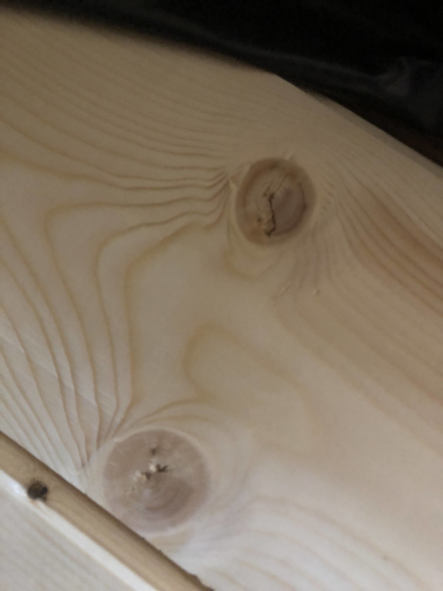

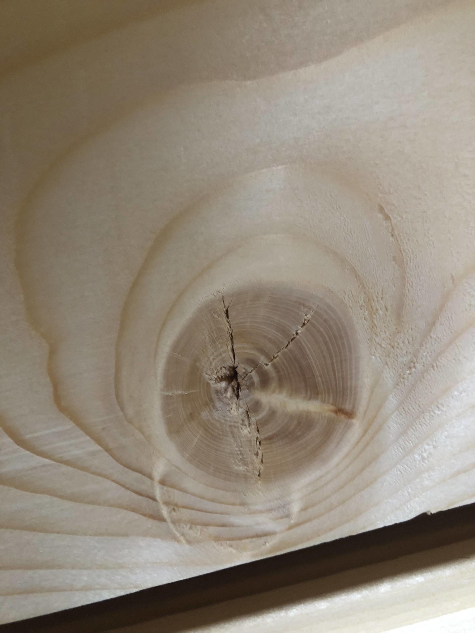

Takk. Veldig utførlig. Jeg har en planke jeg ikke vil bruke, men et titall jeg kommer til å legge under skap. Hadde jeg lagt i soverommet hadde jeg kanskje måttet droppe enda flere. Jeg er veldig tvilende til kvaliteten, men har aldri tidligere kjøpt gulv så har ingenting å sammenligne med.
Her er bilde av noen "middelbra" planker.
Knagg på en treplanke med sprekker i sentrum, viser mulig kvalitetsutfordring ved gulvlegging.
En furubord med synlige kvister og sprekker, noen med utfall. Golvbordet viser trestrukturen tydelig og gir inntrykk av middels kvalitet.

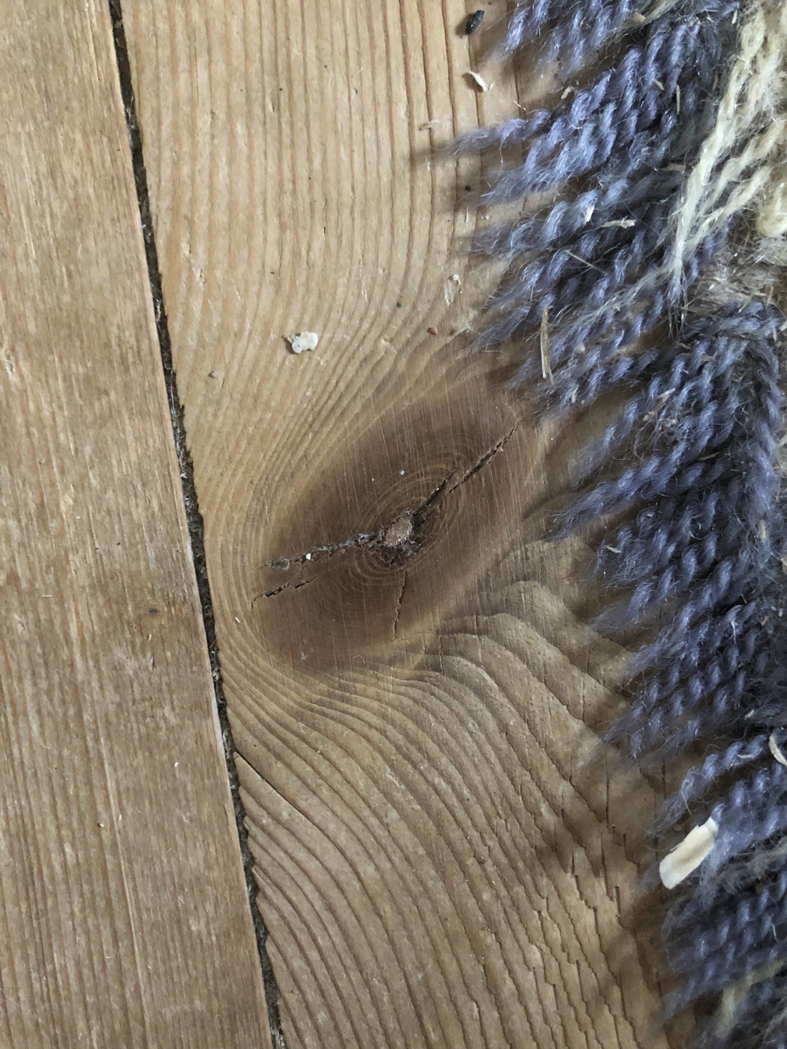

Ser på vårt hundre år gamle gulv i rommet ved siden av og ser samme sprekker på mange kvister der, men vanskelig å si om de var der fra begynnelsen.
Gulvplanker med kvister og sprekker ved siden av et stykke grått og beige teppe.
Interessant om kvaliteten. Finner ingen merking, men hadde også minst tre kvister på not og fjær med fall som kanskje ikke ødelegger, men de er nok skarpe å gå på og blottlegger not og fjær.
Burde dra et sted og se på deres gulv.
