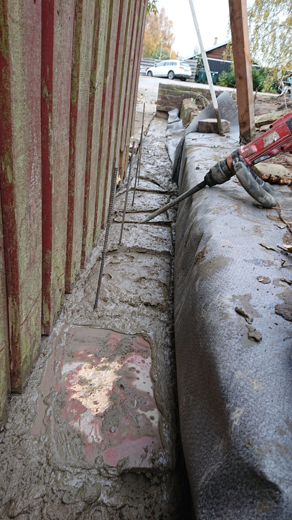

Det var en lang og slitsom dag, litt stiv i ryggen i dag for å si det mildt. Men burde lære seg å håndtere en spade med venstregrep, jeg prøvde men halvparten av sanden havnet utenfor blandemaskinen hver gang.
Men jeg ble ferdig til slutt. For den som kommer og leter etter lignende informasjon i fremtiden kan jeg oppsummere:
* Jeg begynte med vann og pukk for å vaske blandemaskinen siden forrige kjøring, sjekket at ingen klumper satt fast.
* Så hadde jeg i sement.
* Deretter mer vann til det ikke lenger var noen tørr sement igjen, bare en tykk grøt eller leire.
* Etter det sand, jeg hadde ganske fuktig sand og den gjorde ikke så stor forskjell på konsistensen. Jeg hadde kanskje i 2/3 av sanden, lot den gå ett minutt til det var god grøt-konsistens igjen, og så i med resten.
Var det så for tørt (en stor klump som ikke ble blandet) var jeg nødt til å ha i mer vann. Ble det for løst tok jeg litt mer sement og sand på måfå.
Oppskriften var altså ikke så nøye som jeg trodde men mest en pekepinn om hvor jeg skulle begynne. God lærdom!

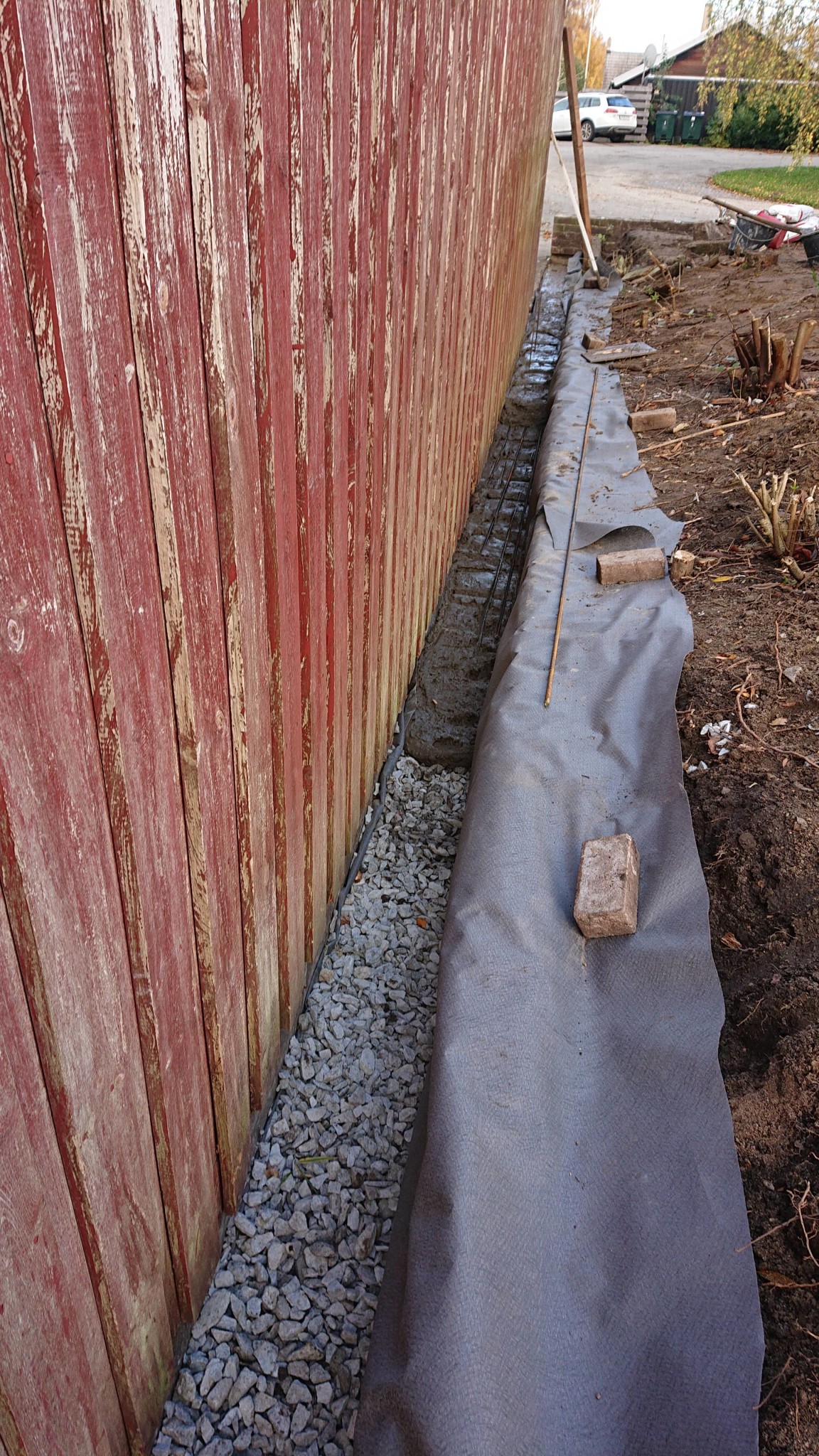

Nei, jeg kappet den i passe høyde, akkurat der jeg støpte. Det er naboens garasje, så den panelen skal ned helt senere når jeg murer på denne sålen. Tanken var at jeg skulle tatt ned den panelen først, men jeg rakk ikke, var nødt til å gjøre støpingen før vinteren... Panelen skal ned og erstattes med en vanntett "sement-plate".H heimlaga skrev:
