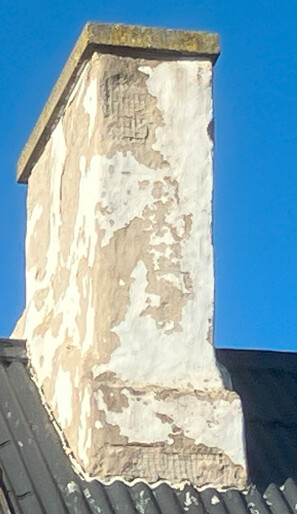

Det finnes en påstand i dette gamle innlegget om silikatmaling og kalkmørtel:
Å male med silikat på kalkmørtel er ikke aktuelt siden silikatene krever minst klasse C på mørtelen.
https://www.byggahus.se/forum/threa...t-andra-relaterade-fragor.120591/#post-870023
Vet ikke om det stemmer, men det kanskje er en forklaring?
Hvor lenge lot du pussen tørke før maling?T thomste skrev:
Ja det stemmer at man ikke bør male kalkmørtel med silikatmaling, men man pleier å farge kalkpussen med kalkmaling...
