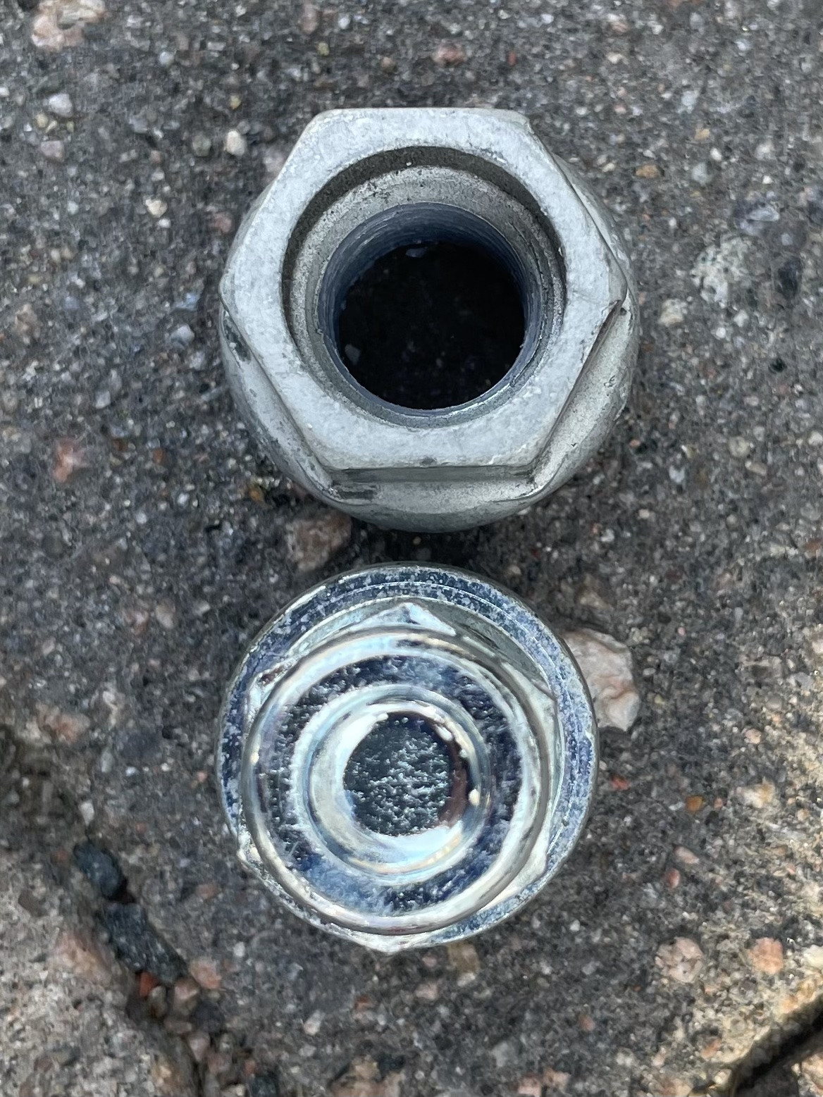

Det endte med at verkstedet boret ut pinnbolten. Det gikk ikke på noen annen måte. Det gikk noen timer og en del bor på kjøpet på grunn av det harde stålet i skruen. Dessverre viste det seg så at Tesla ikke har disse pinnboltene som reservedeler, men selger kun hele navet.
Kostnad hittil for å få vekk mutteren: ca 2500kr.
Avhengig av om jeg får tak i riktig pinnbolt eller må bruke meg av et brukt nav, vil det ende på mellom ca 3500kr-5500kr.
Er derfor på jakt etter en passende pinnbolt fra noe annet fabrikat akkurat nå med understående mål.

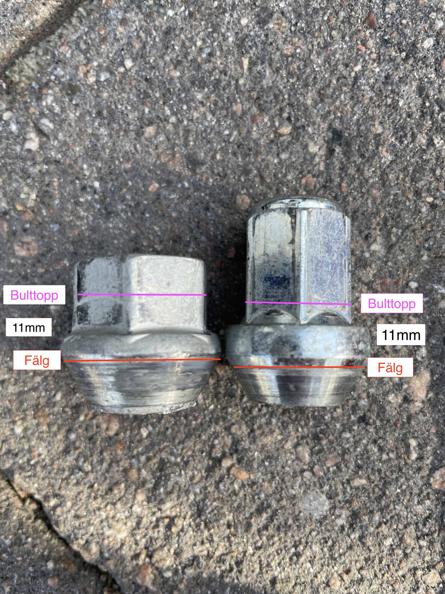

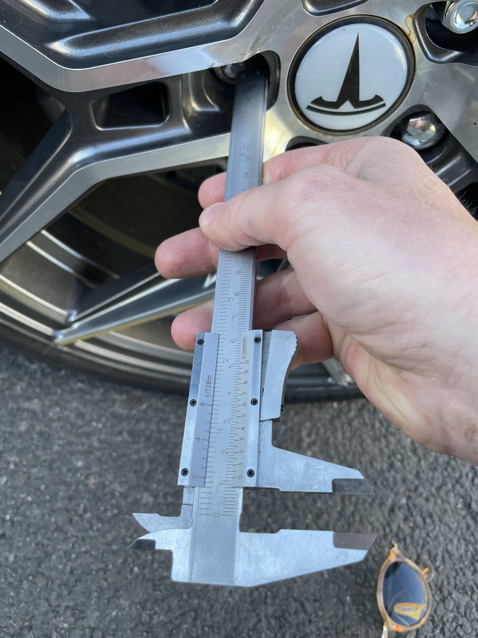

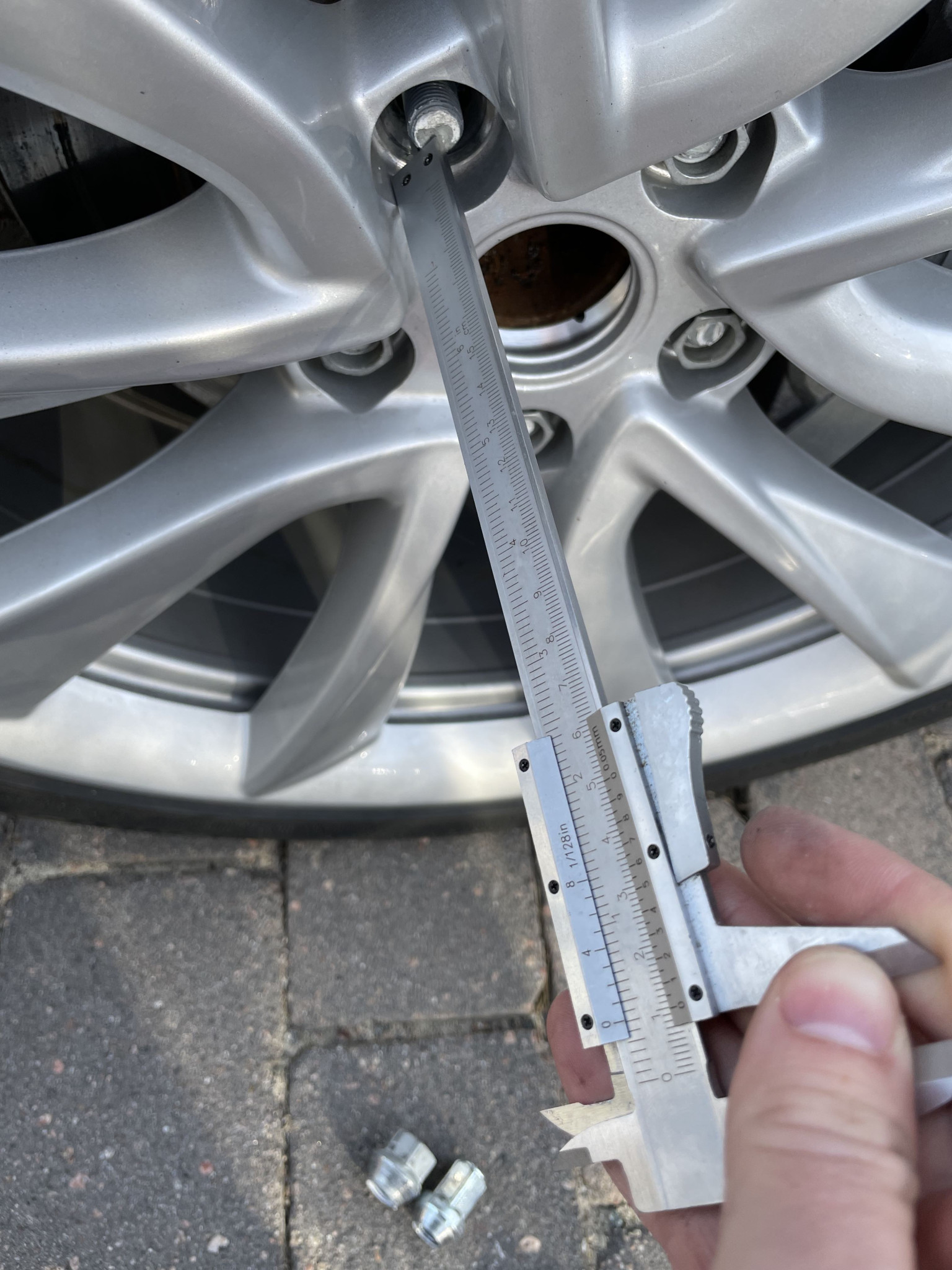

Angående opprinnelsesproblemet med feil felg/mutter:
Jeg målte og utstikket er like langt (11mm) fra felgens plane overflate i skruehullet. Dog blir det likevel forskjell:
  • Det spesialtilpassede hullet i felgen er ikke like dypt som i originalfelgen, hvilket gjør at mutteren havner noen mm lengre ut.
  • Ettermarkedsmutterens kon er noen mm høyere enn originalmutteren
  • Ettermarkedsmutteren har noen mm sveising i bunnen av mutterdelen, hvilket gjør at hylsen ikke kommer like dypt ned.
Deretter har vi jo på toppen av dette ytterligere at:
  • Ettermarkedsmutteren har 17mm fatning mens originalmutteren har 21mm fatning. Det er STOR forskjell i skjærareal og fremfor alt skjærspenning i bruddsnittet bare på dette.
  • Ettermarkedsmutteren med største sannsynlighet har for lav holdfasthet. Originalbolten er høyest trolig 10.9 (alt. 12.9) og dermed har originalmutteren også 10 eller 12 i holdfasthet. Det har IKKE denne ettermarkedsmutteren kan jeg jo si basert på hvor myk den er!
To hjulmuttere med måling av bulktopp og felg på 11 mm vist på asfaltbakgrunn.
En hånd holder en skyvelære for å måle en bolt på et bilhjul med et nav som har et symbol i midten.
Måling av hjulboltens lengde med skyvelære på en bilfelg. To hjulmuttere ligger ved siden av.
To muttere på grov betongoverflate, en sett ovenfra med gjenger synlige og den andre blankpolert med reflektert lys.
