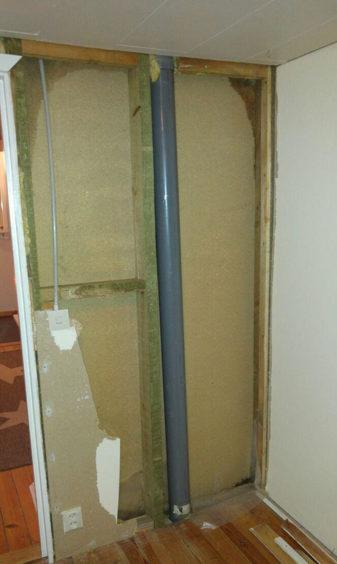

Synes det ser ut som om en eller annen tulling til tidligere eier av huset har brukt trykkimpregnert treverk i en innervegg. Se bilde:
Innvendig vegg under riving, viser grønnfarget treverk sannsynligvis trykkimpregnert, med grått rør og flassende flekker fra tidligere vannsakade.
Eller kan det finnes en annen forklaring, at det er et treverk som ikke er trykket men som ser trykket ut? Det er jo først og fremst siden på bjelken hitover fra bildet sett som er grønnfarget.
Dere ser flekkene i hjørnene på sponplaten som var grunnen til at jeg begynte å rive i veggen, gammel vannskade.
Hvis det er trykket treverk så antar jeg at jeg burde fjerne det trykkede når jeg uansett er i gang med å rive i veggen nå?

Dato for veggen?
Hvis det er trykket etter 1978, inneholder det ikke pentaklorfenol, og da ville jeg la det sitte.
Det ble gjort en stor renovering med innredning av loft, utbygging og fjerning av peiser i 1979. Jeg antar det er da denne innerveggen ble bygd så det er på grensen i så fall.
Ja, det kan ha vært gammelt tryckt igjen på lager da. Fjern det!
Tryckt av senere dato anses ikke kunne gi vond lukt inne (men det er unødvendig av miljø- og økonomiske grunner).
Kan man på noen måte finne ut hvilken variant det er? Jeg er redd for at jeg kommer til å støte på mer trykt virke hvis jeg begynner å rive i øvrige vegger.

Har det ikke skapt noen problemer på FØRTI ÅR så vil det sannsynligvis ikke gjøre det nå heller. Det kan være Cuprinol som har farget treverket grønt.

Jeg tror ikke det er trykkimpregnert virke. Det ser ut til å bare være den smale kanten på virket som er grønn. Enten tror jeg at man har brukt noe lim når man satt gipen. Alternativt er det Cuprinol som er brukt.
Det kommer vel an på hva man uttrykker som et problem. Ved inspeksjonen i vår før vi kjøpte huset, noterte inspektøren at han kjente en kjemisk lukt, men det er ingenting vi har merket eller har lidd av. Vi så på et 70-tallshus før med trykkede sviller, og der stinket det skikkelig, så jeg vet hvordan det kan lukte.
Jeg mistenker også at fasaden er trykket eller behandlet på noe vis, da jeg også synes den ser grønnfarget ut der den ikke er malt med falurødt.
Ingen som har noen flere meninger? Bør jeg la det være?
Da har resultatet kommet. Reglerne inneholder pentaklorfenol. Spørsmålet er om jeg skal la det være eller begynne å rive det. Skal jeg rive det må jeg nok større deler av husets innervegger, gulv og overetasjen rives.

Men Pentaklorfenol kan visst spre en forferdelig lukt hvis luftfuktigheten og nedbrytningen er den "riktige". Jeg ville nok prøvd å fjerne det hvis jeg var deg.
Dagens trykte innhold ikke denne kjemikalien og anses som ufarlig fra det aspektet (noe ikke alle vet).
Ja det er nødvendig å fjerne...det ser ut som noen har penslet på bjelkene? I så fall har tullingen sikkert strøket gulvbjelkene?
Alt trykket som har blitt, eller risikerer å bli fuktig må bort.
Hvis du får kloranisoler så kan det meget mulig ende med riving av hele huset.
Det luktsmitter noe utrolig!
Jo jeg følte at jeg måtte sjekke opp det så jeg er helt sikker på hva jeg har å gjøre med. Har lest ganske mye om pentaklorfenol i mellomtiden, og det føles ikke så bra at de har brukt det i konstruksjonen når de renoverte huset. Tror ikke det er penslet, men at det er trykkimpregnert treverk som man har brukt. Jeg vet at det finnes på andre steder også, bl.a. ved en dørterskel noen meter borte, så det syns i sprekkene at det er trykkimpregnert treverk under. Jeg tror man har brukt det når man har bygget opp den innvendige stommen i vegger som ikke er yttervegger.
