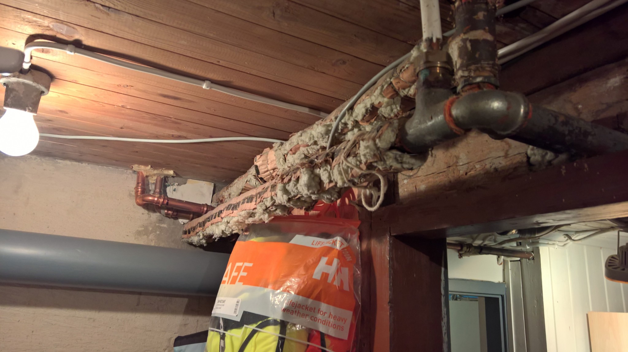

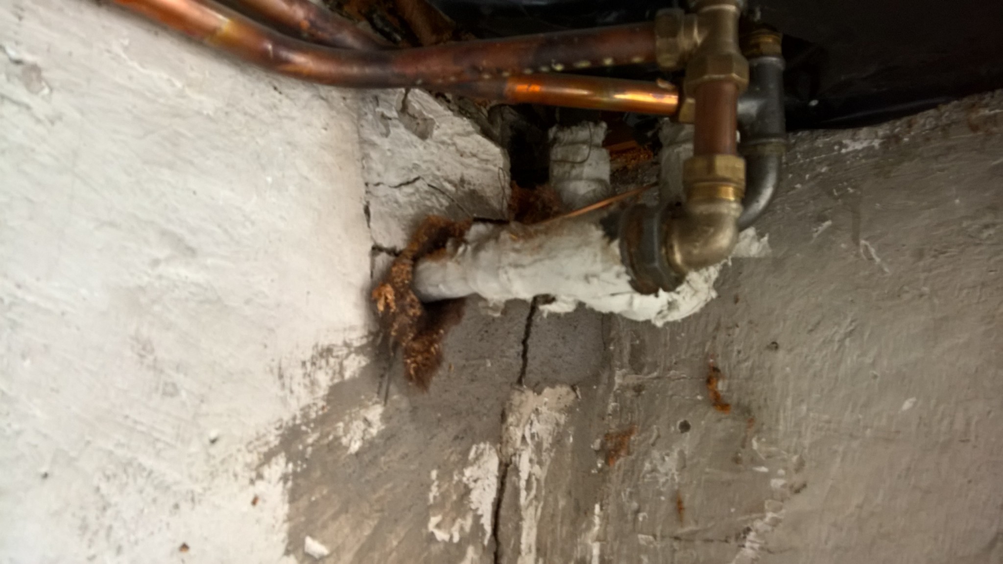

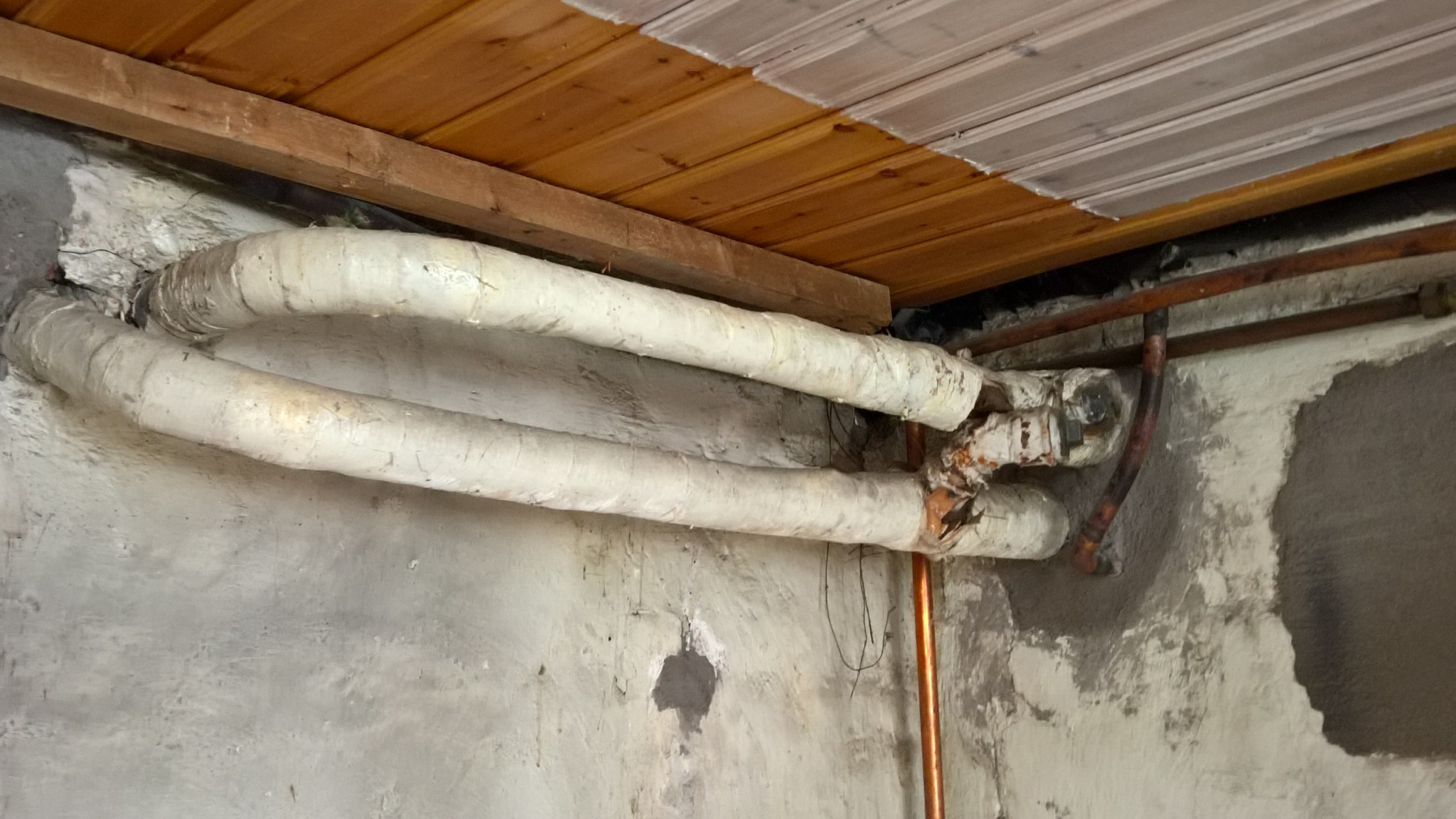

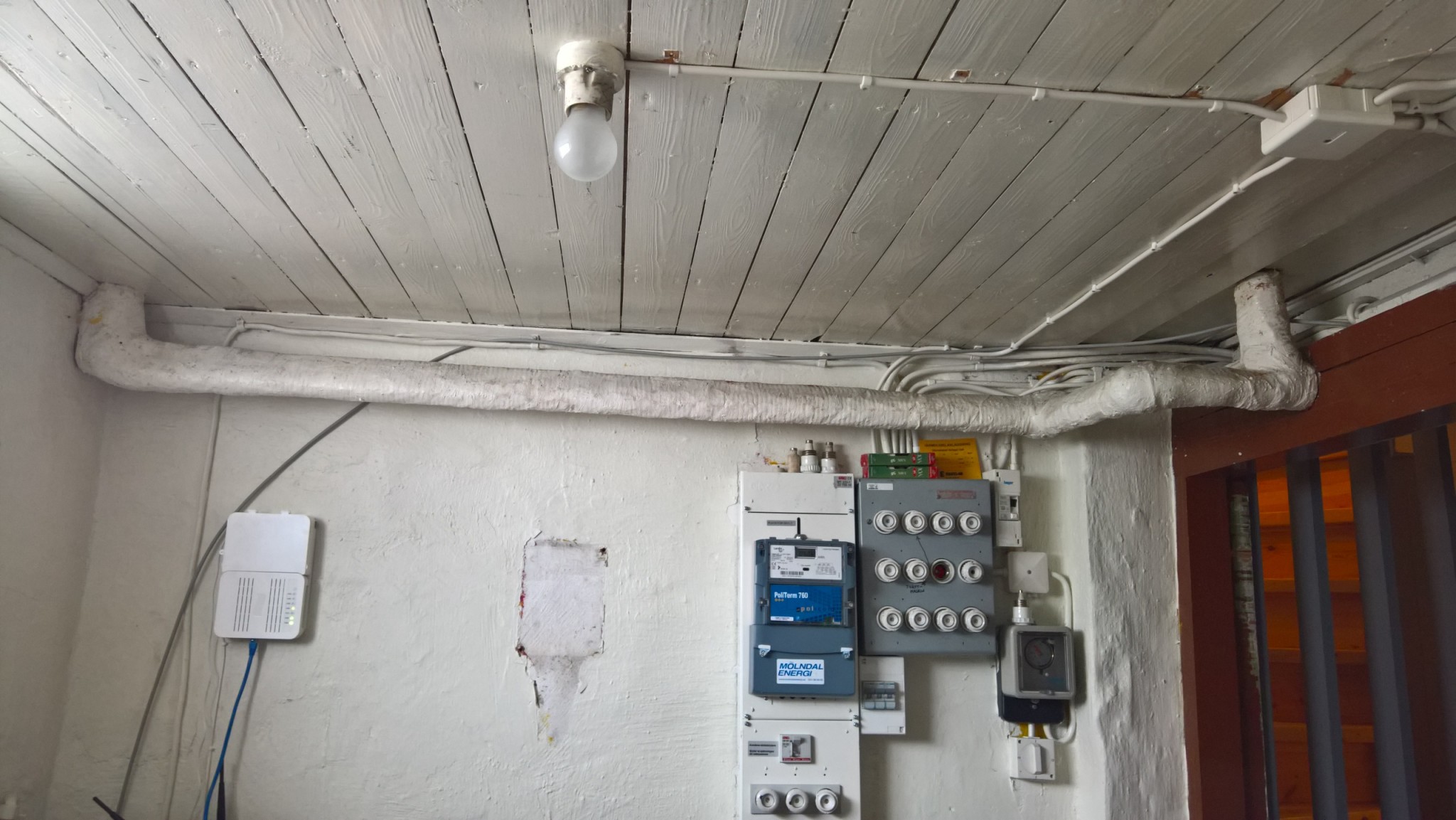

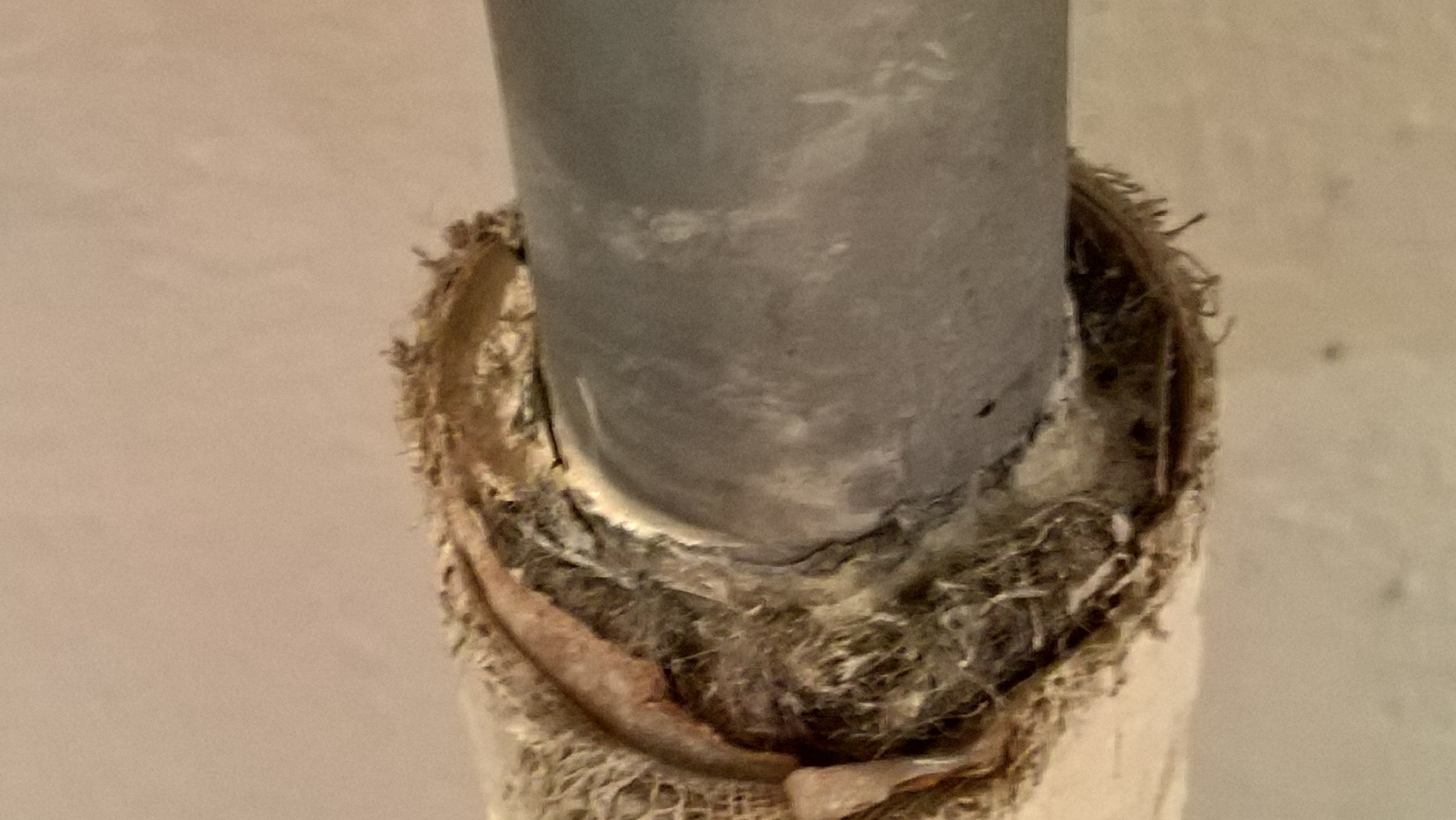

Hei! Jeg bor i et trehus fra 1936. Vi har nettopp begynt å renovere kjelleren og har noen bekymringer om det er asbest i rørene. To av rørene er også åpne. Hvordan gjør man når røret typ er murt inn i veggen? Noen har anbefalt at man sager av rørene etter isolasjonen, men hvis røret går inn i veggen/taket, hvordan håndterer man det enklest da? Ser det ut som asbest? Er litt bekymret.

Det er sannsynlig asbest i rørene. Du bør ikke røre ved dem eller rive i dem selv, på grunn av kontamineringshensyn. Asbest i rørisolasjon er ikke spesielt bundet i materialene, og blir luftbåren lett. Spesielt om isolasjonen ikke er i god stand, som i ditt tilfelle. Mitt tips er å kontakte et saneringsfirma for tiltak.

Mitt tips er å ta en test hvis du er bekymret. Deretter bestemmer du hvordan du skal gå videre.
