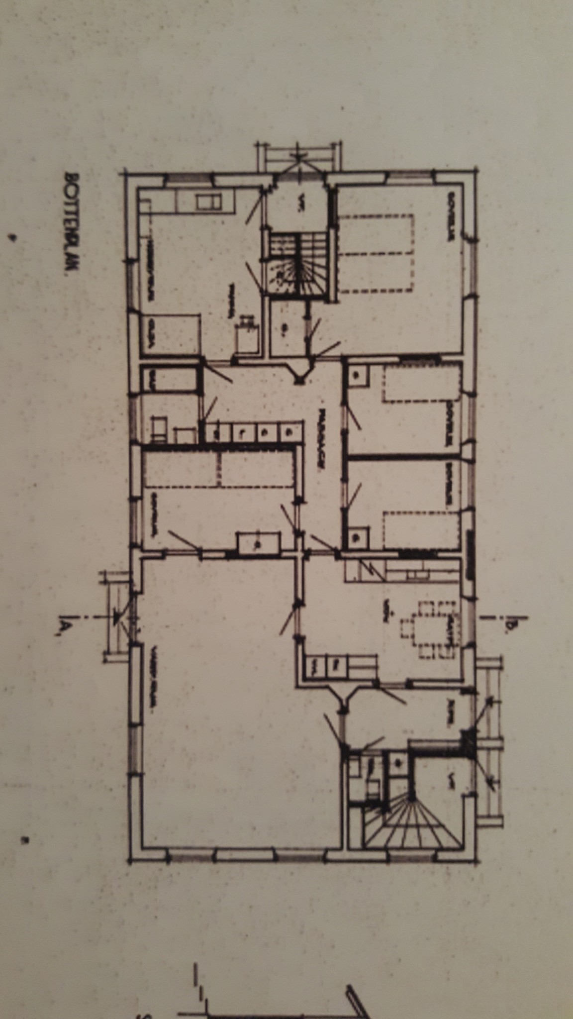

Jeg trenger hjelp.
Øverst på bildet er det en trapp.
Er veggene rundt trappen bærende? Hvilke vegger er bærende?

Det går ikke sikkert å avgjøre med bare den tegningen. Men jeg synes at det ikke ser ut til å være noen bærende innervegger i huset. Men det burde det nesten være.
Det burde det vel være. Huset er ca 10x18 meter. Det finnes 2 murpiper, hvor mye bærer de?

Noen av veggene rundt trappen er sikkert bærende, eventuelt begge. En viktig opplysning er byggeår og byggemåte.

De langsgående "midtveggene", vertikale på den viste tegningen, har trolig en bærende funksjon.
Men vi trenger mer informasjon!
Hva finnes i andre etasje, og fremfor alt, hvordan er takstolene konstruerte og dimensjonerte?
Finn frem tegninger på det også, eller kravl opp og mål og fotografer, så blir det mye enklere for deg å få en kvalifisert vurdering!
