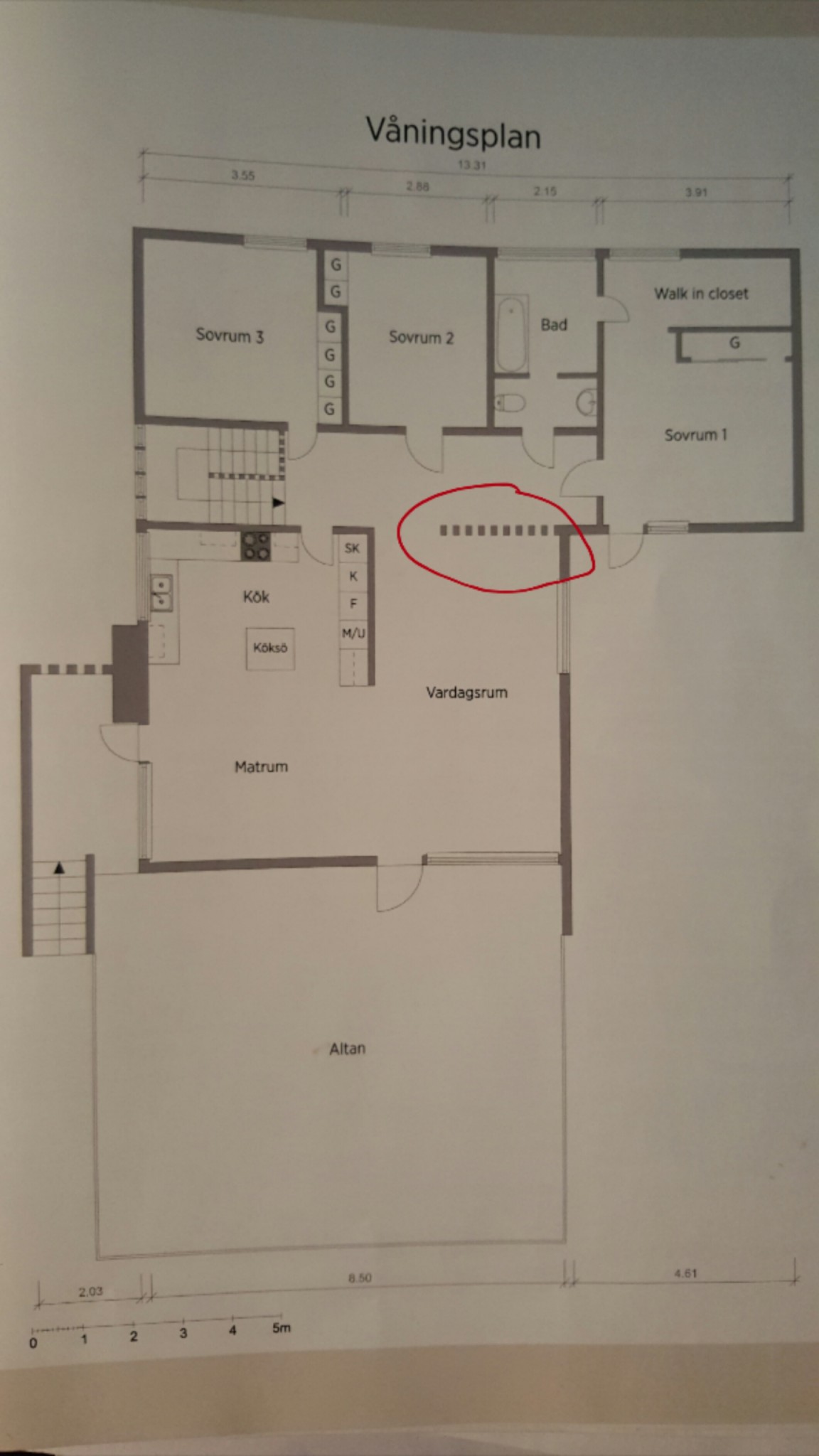

Hei. Vi har nettopp kjøpt hus og vil nå fjerne en 70-talls "spaljé" som vi kaller den, men den har sikkert et mer korrekt navn. Nå begynner vi imidlertid å lure på om den kan ha noen form for bærende funksjon og tar gjerne imot hjelp i spørsmålet. Legger ved bilde av plantegningen.
Mvh
Plantegning av hus med ring rundt en del av stue som kan være en 70-talls skillevegg, potensielt bærende. Flere rom er merket, inkludert kjøkken og soverom.

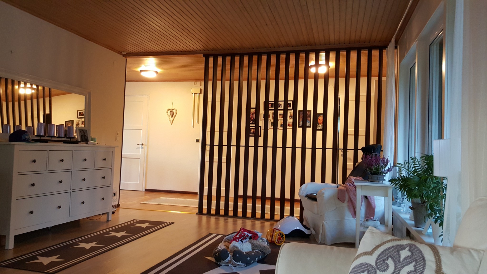

En stue med en vintage skillevegg av trepaneler, hvite møbler og dekorative planter i vinduskarmen.
Sjekk om det er noen takstol som hviler på den. Gjelder 1 planshus.
Dette fordi det ser ut til å være et vinkelhus.
Et besøk kan være en god idé.
Under har vi inngangsplanet og over har vi et kryploft. Man undersøker takstoler på loftet antar jeg 😉
Spaljéen ser ut til å være en del av en rett vegglinje så det er risiko for at den er bærende. Finnes det en vegg midt under spaljéen på inngangsplanet?

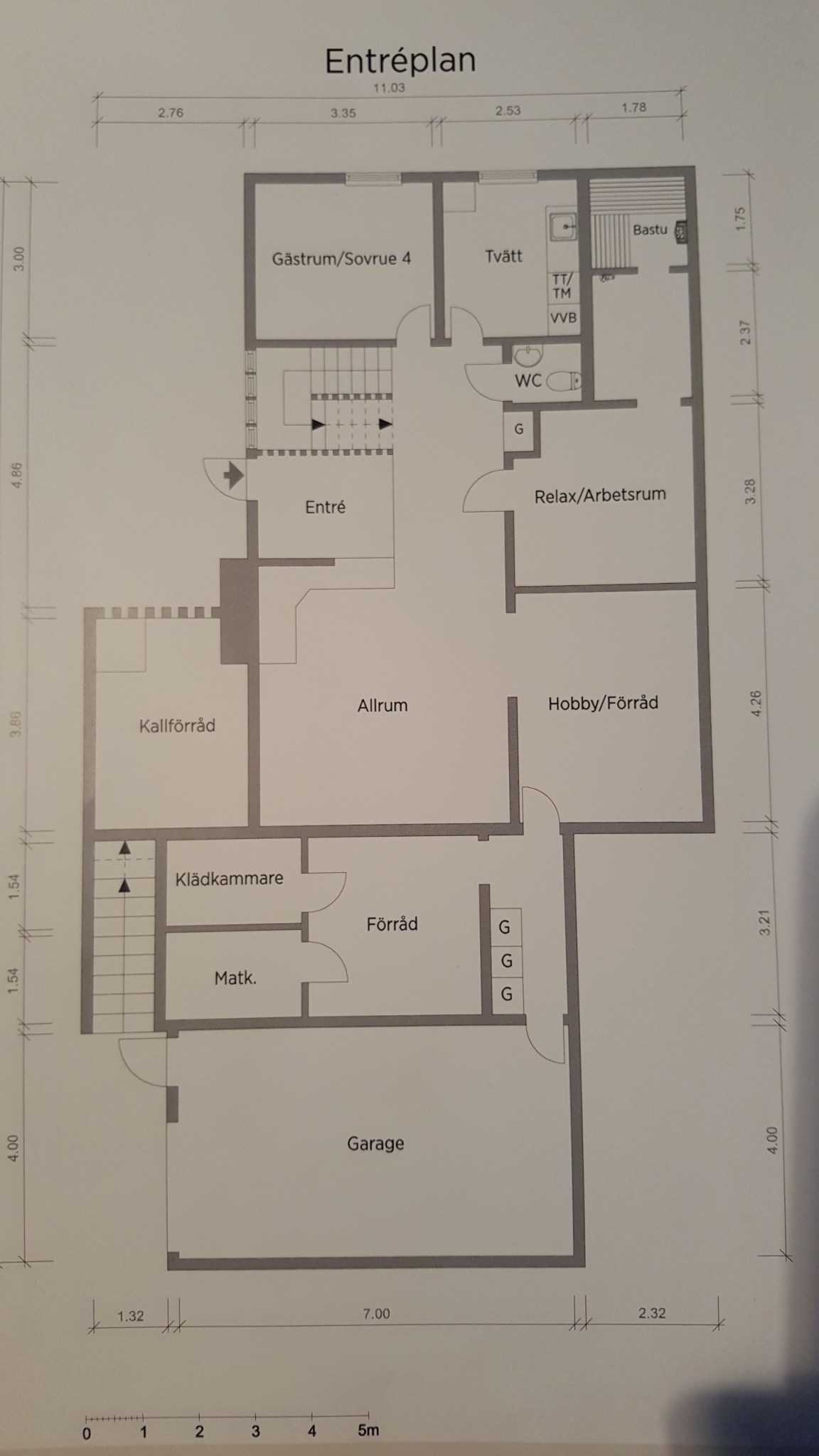

Takk for din mening Protte. Det finnes ingen vegg rett under. Men ser ut til å stå omtrent midt i "relaxrommet" nedenfor.
Plantegning av entréplan med rom som gjesterom, vaskerom, WC, relax/arbeidsrom og hobby/förråd, samt mål i meter.
Mellombjelkelaget kan være såpass sterkt, kanskje betong så man klarer lasten fra overetasjen.
Hvor har dere mønet på taket?
