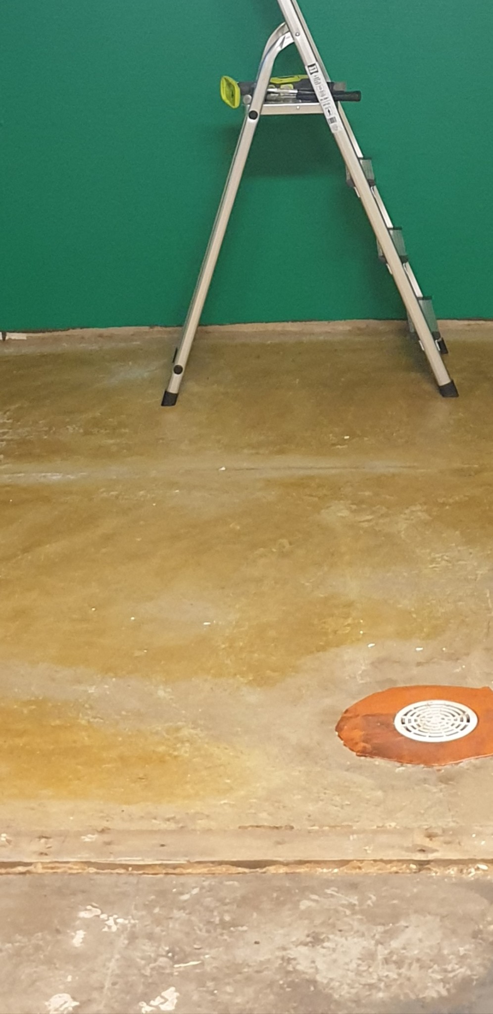

Har revet ned en vegg i garasjen som leder til et gammelt "tørkerom", tanken er å gjøre garasjen større.
Tørkerommet hadde plastmatte, litt rester ser dere rundt sluken..
Uten å tenke meg om og begynte å google etter rengjøring av limrester etter plastmatte på betongplate, så dukket selvfølgelig massevis av tråder om asbest opp, og man begynte straks å overanalysere..
Byggeår 1976.
Hva tror dere om limet som er brukt?
Kan det inneholde asbest?
Byggeår 1976.

I 1976 fantes det asbest i veldig mye og variert byggemateriale.
Så JA, limet kan ha inneholdt asbest...

Tenkte også på hvordan jeg tør prøve å fjerne limrestene på betongen.. da det er en del lukt av det.Mikael_L skrev:
Det avhenger nok mest av hvor nervøs du er.
Jeg synes nok at du som minst bør kjøpe et bra munnbind, av riktig klasse. Så våttørke og lufte ut.
Så kan du øke graden av beskyttelse helt avhengig av hvor bekymret du er. Man kan jo alltid betale en masse penger og ta inn en asbestsaneringsfirma.
Men før du løper avgårde og gjør noe verre og dyrere av det hele, kan det være en idé å sende en liten prøve til asbest-analyse.
Selv ville jeg nok ignorert analysen. Gå med ansiktsmaske av rimelig kvalitet, litt gamle slitte klær som jeg kan kaste etterpå, alternativt en engangsoverall. Og så rydde opp etterpå, først med våttørking.
Men klart, det avhenger jo litt av hvor støvete og skittent jobben blir, skulle det generere ganske lite støv så kanskje jeg reduserer ambisjonene litt.

Lim med asbest kalles for svartlim og er svart i fargen. Jeg synes ikke at det ser ut som svartlim på bildet ditt. Så det er nok antagelig ikke asbest.S Suomela skrev:
Selv om det er asbest så skal du ikke være for bekymret over det. Skal legge ved en lenke til deg straks som kanskje er en beroligende lesning.
