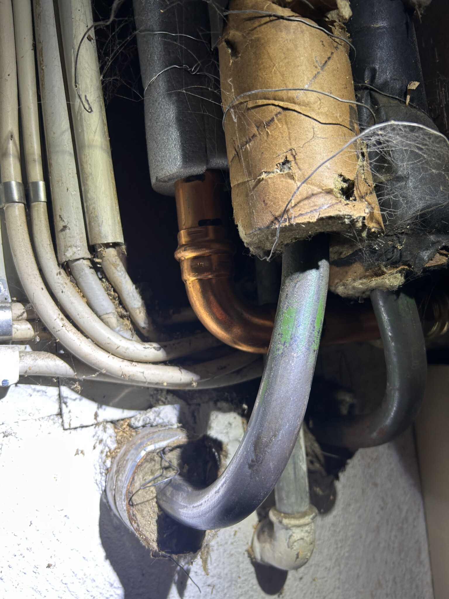

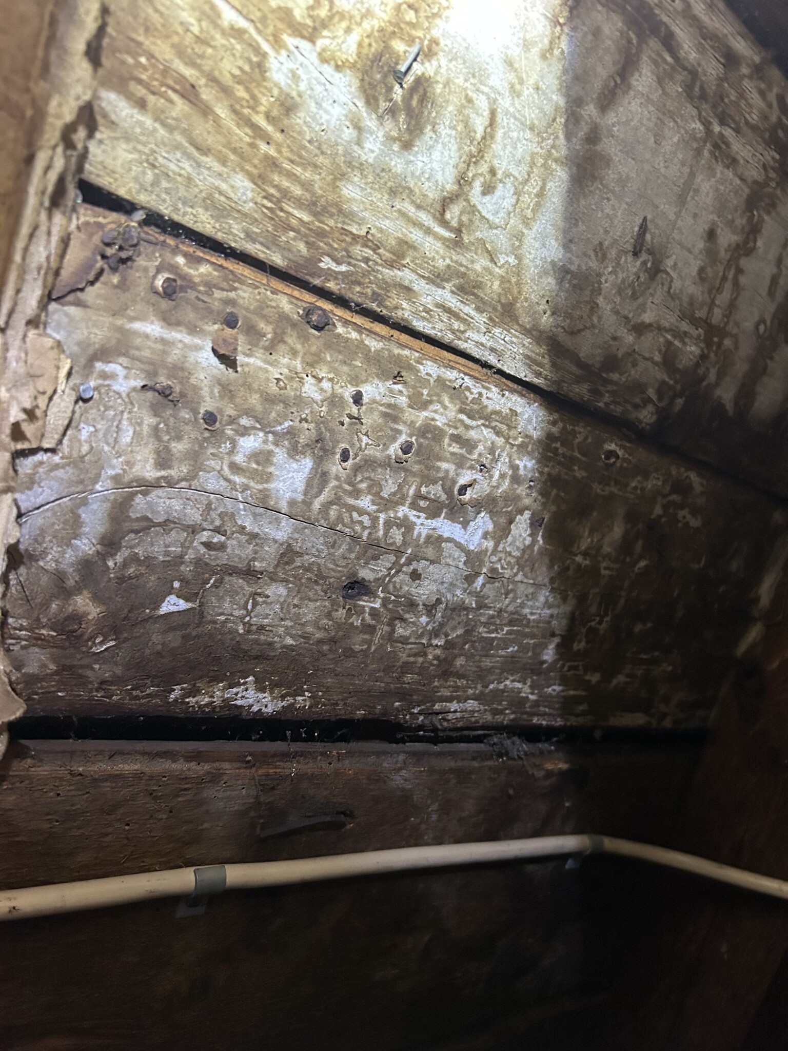

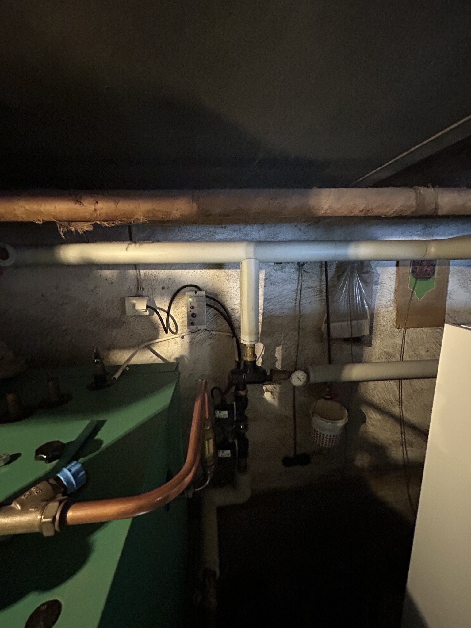

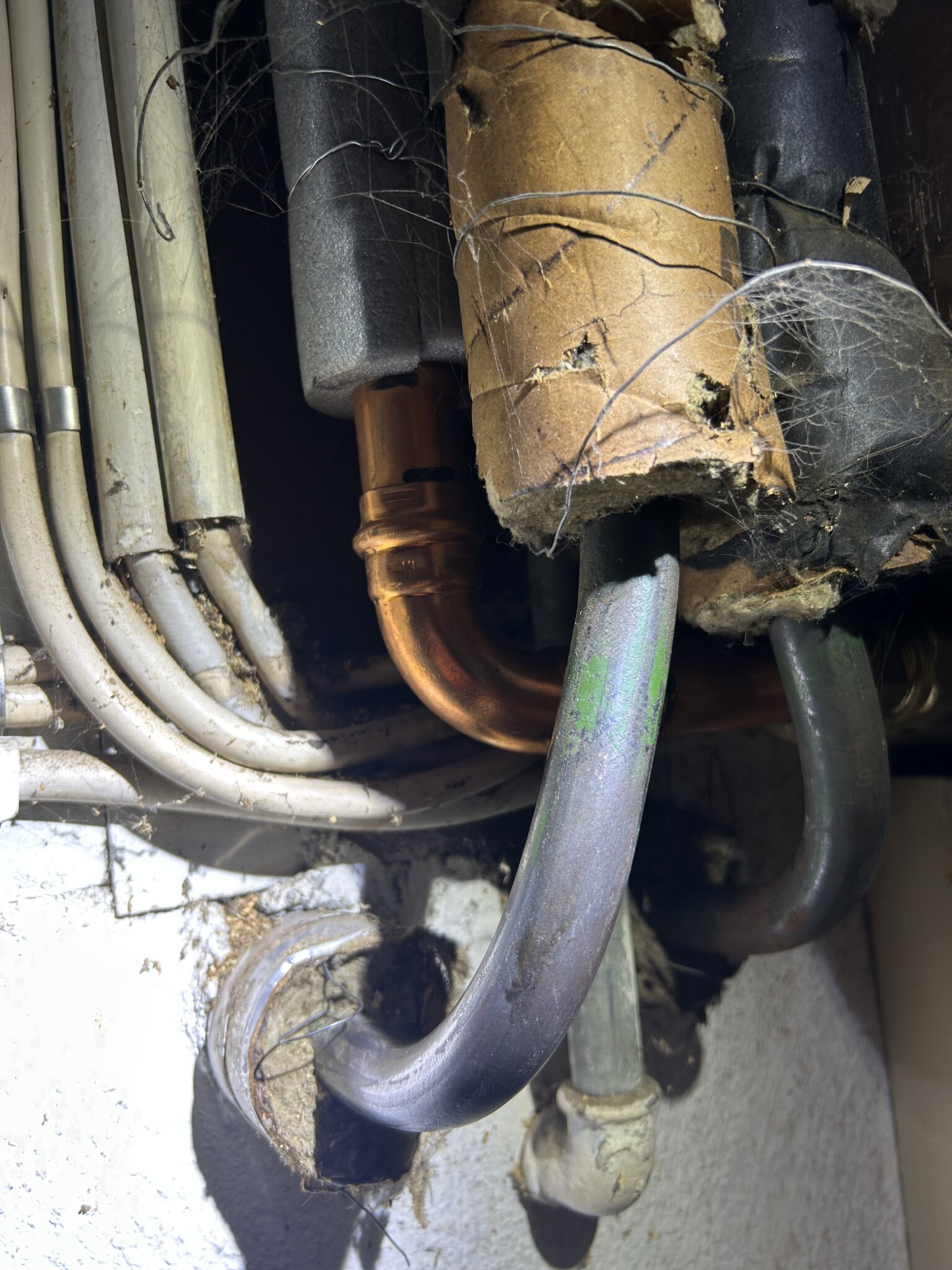

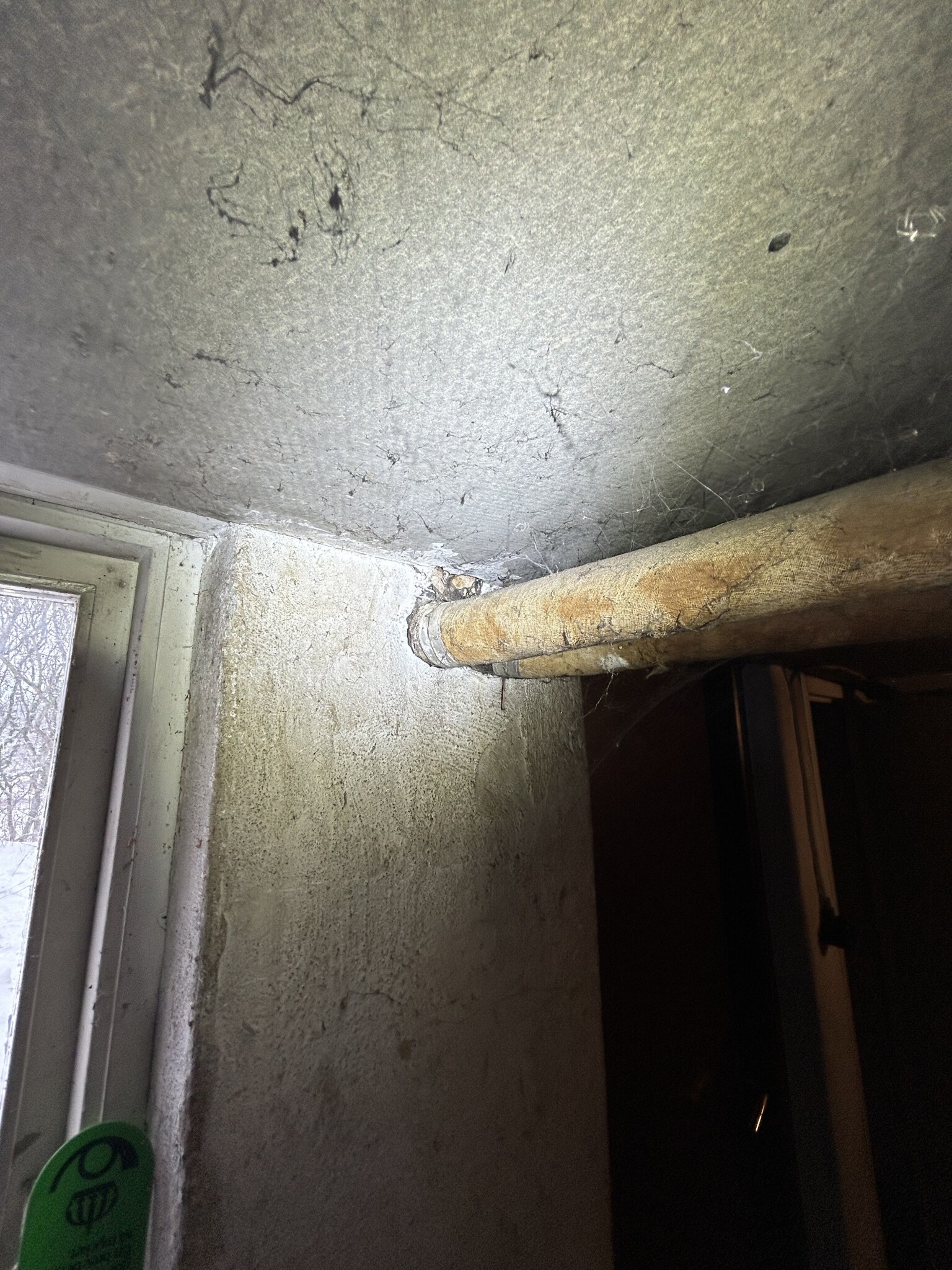

Hej! Tittade idag på ett hus från 1910, superläge men mycket att göra på huset. Vad tror ni om dessa bilder? Det är isolerade rör till vedpanna i källaren. Finns det risk för aspets där? En bild är från kattvind, fuktskadat men kan det vara något av de värre sorterna när det gäller svamp?

Svårt att se på bilderna men rören har ju inte inlindade i klassisk vit väv där det brukar sitta asbest i krökarna. Vill du vara säker så ta loss en bit och skicka på analys .
Gällande vinden så ser det ut som vanlig vitmögel

Det ser ut att vara olika tidsepoker på isoleringen och för att svara säkert behöver du göra en analys.
Vad gäller påväxten vågar jag mig inte på något svar.

Taket på första bilden skulle kuna vara eternit, vilket innehåller asbest.
Det tänkte jag ens inte på, det kan du ha rätt i!
