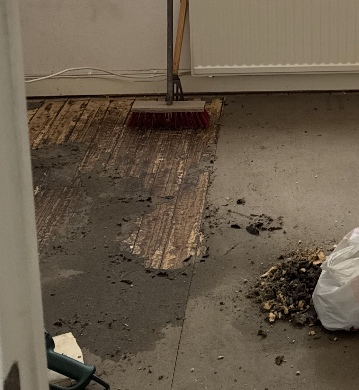

Vi har nyligen flyttat in i ett hus från 1940-talet och har nu tagit upp all äldre lamellparkett (flytande golv). Under parketten låg originalgolvet, täckt med en typ av papp som var limmad direkt mot underlaget. Vi misstänker att det tidigare kan ha legat en heltäckningsmatta där.

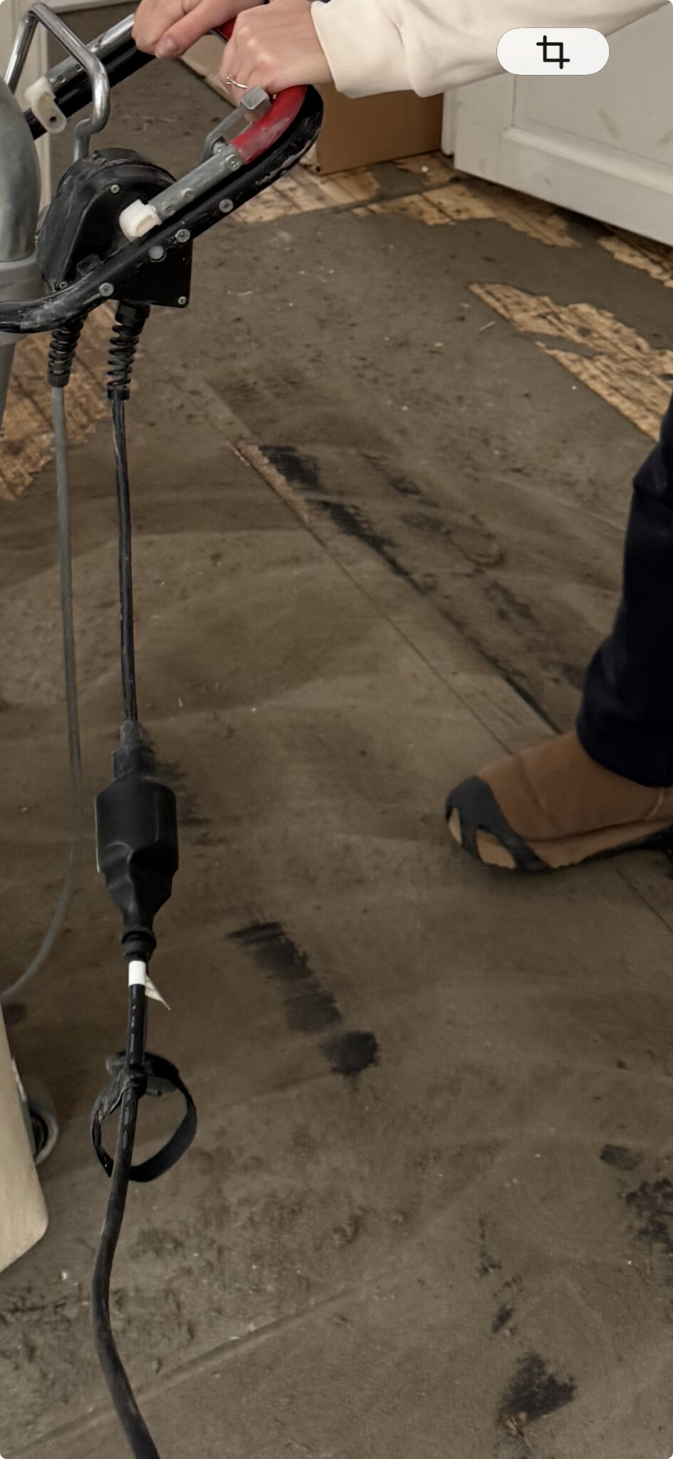

Eftersom papp kan mögla och dessutom gjorde golvet ojämnt började vi slipa bort den. Efter en stund märkte vi att stora delar satt hårt fast och att det under pappen fanns ett svart, segt lim som vid uppvärmning luktar som varm cement. När vi läste på såg vi att det finns risk för asbest i äldre svartlim och cementbaserade fixeringsmassor.
Vi har nu skickat in prov för analys och väntar svar efter helgen, men undrar om någon med erfarenhet tror att detta kan röra sig om asbest?

Husets byggnadsår gör att risken för asbesthaltigt lim är rätt stor, vill du vara fullständigt säker på att inte få i dej nån mer farlig fiber skaffar du dej ett nybyggt hus och säljer det du har med all inredning, maskiner och kläder.
Vill du vara rimligt säker låter du göra göra ett asbest prov och lejer för sanering av din kåk.
Vågar du bo kvar och inte vill utsätta dej för mer asbestfiber slutar du slipa NU, täcker ytan med golvgips, tejpar skarvar och mot väggar samt lägger ett nytt golv ovanpå.
