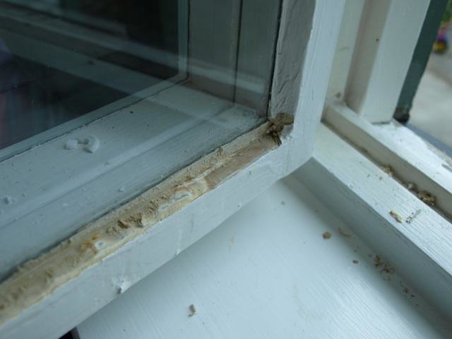

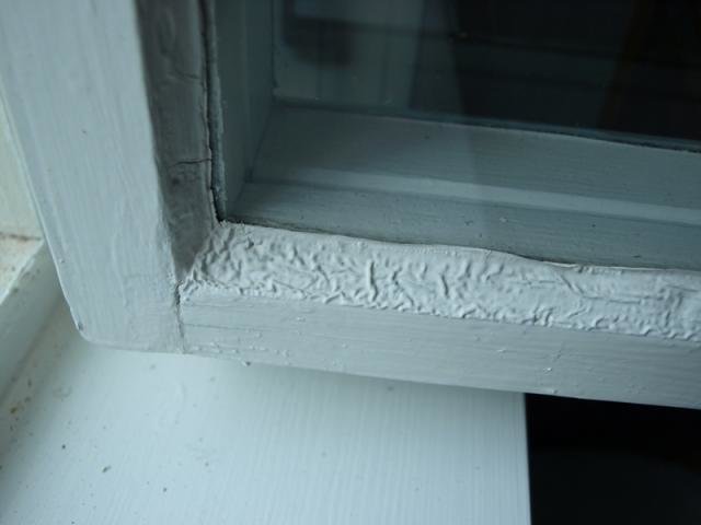

Funderar varför det har blivit så här. Kittet är mjukt under färgen och går lätt att skrapa bort. Kan det bero på att man målat fönstren för tidigt efter kittningen?
Ja, kittet var inte torrt när du målade. Men det har ingen betydelse för funktionen. Så småningom kommer kittet att torka.Peter_K skrev:
Vad är det för kitt och vad är det för färg du målar med? Jag tror att man ska hålla sig inom samma material, dvs oljekitt ihop med oljefärg.

Ingen aning. Har precis börjat skrapa och det är de tidigare ägarna som har målat. Ser ut och luktar som linoljekitt så jag tänkte fortsätta med det. Kllade igenom övriga fönster och det är bara 3 av 20 som ser ut på det här viset så jag tar nog och skrapar bort det som är bubbligt och lägger nytt kitt. Det är bara nedre falsen som ser ut så, kanske de har kittat om den och bättringsmålat innan vi köpte huset för snart 3 år sedan.

Hej, har precis upptäckt att jag råkat ut för samma sak. skrynklig färg och kitt som inte har härdat sedan i höstas. Ändå väntade jag ett par veckor mellan kittning och målning. Andra år har det inte blivit så, men då har jag låtit det gå ett år mellan kittning o målning.
Är det någon som vet hur länge minst man bör vänta, och kommer kittet någonsin att härda under den skrynkliga färgen?

Vet inte om dtta stämmer i ditt fall men en tanke är att de som renoverat fönstren använt schellack i kittfalsen innan de la dit kittet. Det gör man ju för att inte oljan i kittet ska krypa in i bågen och göra kittet torrt och sprött. Om de sen då målat direkt med oljealkydfärg så är det ju tätt från det hållet oxå. Kanske kan då inte kittet torka ordentligt...utan det går väldigt långsamt. Sen om det är linoljekitt så blir det ju inte hårt som annat kitt och går att skrapa bort ganska lätt men mjukt och "formbart" ska det ju inte vara efter så lång tid.

Linolje kitt övermålat med linolje färg TORKAR!!! Därmed basta :=)
Och det är i princip övermålningsbart redan efter någon dag.
Däremot är jag fortfarande skeptisk till ditt kitt. Säker på att det var äkta linolje kitt? Kan vara lite svårt att få tag på numera.
Ingen som försökt mjuka upp det med ex. vis vanlig olja?

Jag är nog inne på crappys linje också, d.v.s är du riktigt säker på att det är äkta linoljekitt du fått tag på? Äkta linoljekitt går i princip att måla över med linoljefärg så fort du lagt kittkniven på bordet.

Anledningen till att jag envisas med linoljekitt är att jag målar med linoljefärg. Är visserligen glad amatör, men tror på tumregeln att blanda lika med lika. Har sett kittfalsar där man lagat med olika typ av kitt och det blir alltid sprickor där materialen möts.
Ännu har vi inte fått något svar på mysteriet med bubblorna........
